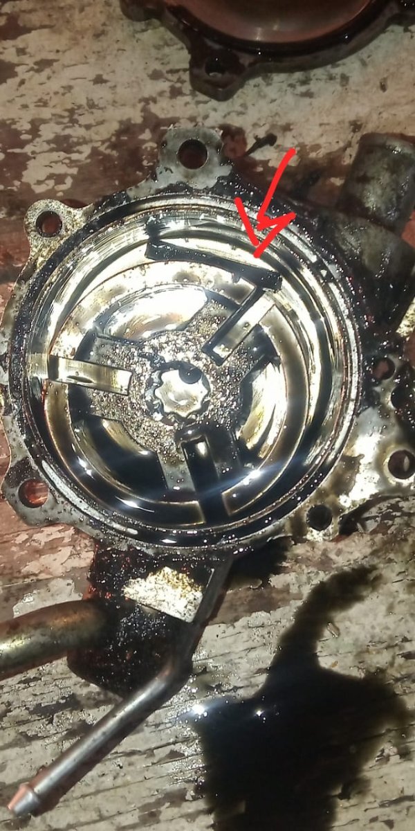

Jack_S Опубликовано 9 октября, 2021 Автор Жалоба Опубликовано 9 октября, 2021 Всем привет. Вчера снял гену, инфо в нете про так это все сложно только жути нагоняет. Недавно движок печки в Кашкае менял - это по моему было сложнее. По времени сколько заняло не знаю но если замерять в пиве то ровно три литра . Картина вот такая, лепесток только один и болтается не там где должен. Скорей всего из за нехватки масла, я машину когда покупал, мы с хозяином по городу покатались а потом я вытянул щуп а он пустой. Сколько он так ездил я не знаю. А бежало масло с подачи, из под уплотнительных шайб, я сперва подтянул и стало еще сильнее бежать ))). Кстати вчера до съема гены, скинул шланг который на усилитель идет и с него тоже масло потекло.

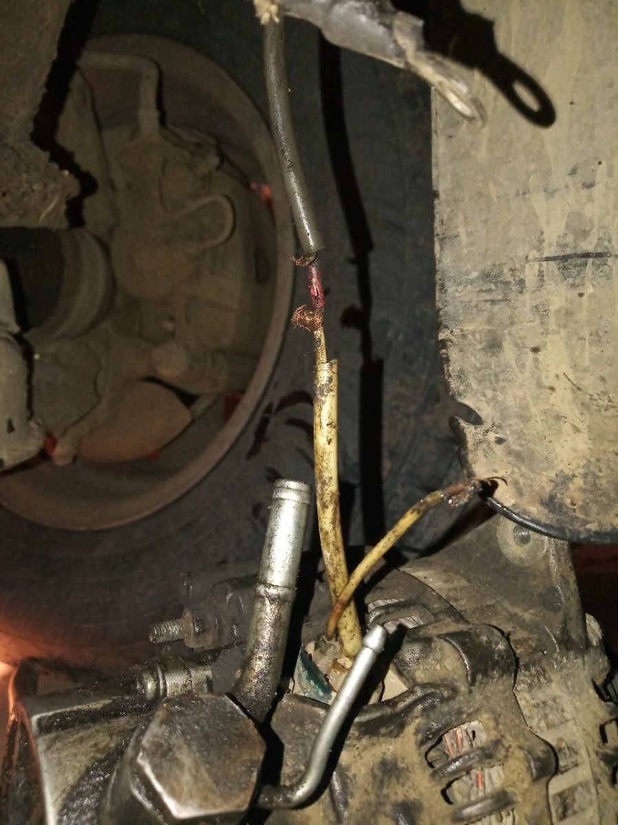

Jack_S Опубликовано 9 октября, 2021 Автор Жалоба Опубликовано 9 октября, 2021 Пока сдергивал гену провод оторвался один, он идет к тому огрызку который из под оплетки еле видно ? Больше не нахожу мест. Проводов кстати больше нету, эти два и масса, не на какой датчик не куда не чего не уходит, обрезали все наверное ранее ?
susanin Опубликовано 9 октября, 2021 Жалоба Опубликовано 9 октября, 2021 Толстый силовой + , заизолируй скрутки. Тонкий на лампочку гены (батарейка) на приборах и он же даёт начальное возбуждение гены после пуска двигателя...

михалыч алт Опубликовано 9 октября, 2021 Жалоба Опубликовано 9 октября, 2021 Вакуумный насос под замену.

Jack_S Опубликовано 9 октября, 2021 Автор Жалоба Опубликовано 9 октября, 2021 7 часов назад, susanin сказал: Толстый силовой + , заизолируй скрутки. Тонкий на лампочку гены (батарейка) на приборах и он же даёт начальное возбуждение гены после пуска двигателя... Susanin СПАСИБО !!!! Скажи этот провод на этот огрызок шел что из под оплетки выглядывает ? Или как проверить куда ? Если этот (батарейка) то куда он приходит ? Михалыч трубки идут над фильтром, фоткал с салона. Всю нашу столицу по б/у обошел нет насоса, буду с Алматы заказывать. А вобще машинка больше и больше нравится, начинаю ей все сильнее и сильнее заболевать, в планах довести до ума, а до ума там капец )))))

susanin Опубликовано 9 октября, 2021 Жалоба Опубликовано 9 октября, 2021 Подреж кембрик чтоб огрызок сильнее выглядывал- легче будет подсоединять и изолировать. Если длина проводов позволяет - укороти толстый провод чтоб после соединения обоих проводов они имели одинаковую длину - меньше шансов повторно оборвать. Скрутки проводов делай типа лесенкой чтоб скрутка одного провода не легла на вторую. При включенном зажигании если соединять тонкий провод должна загоратся лампа батарейка на приборах...

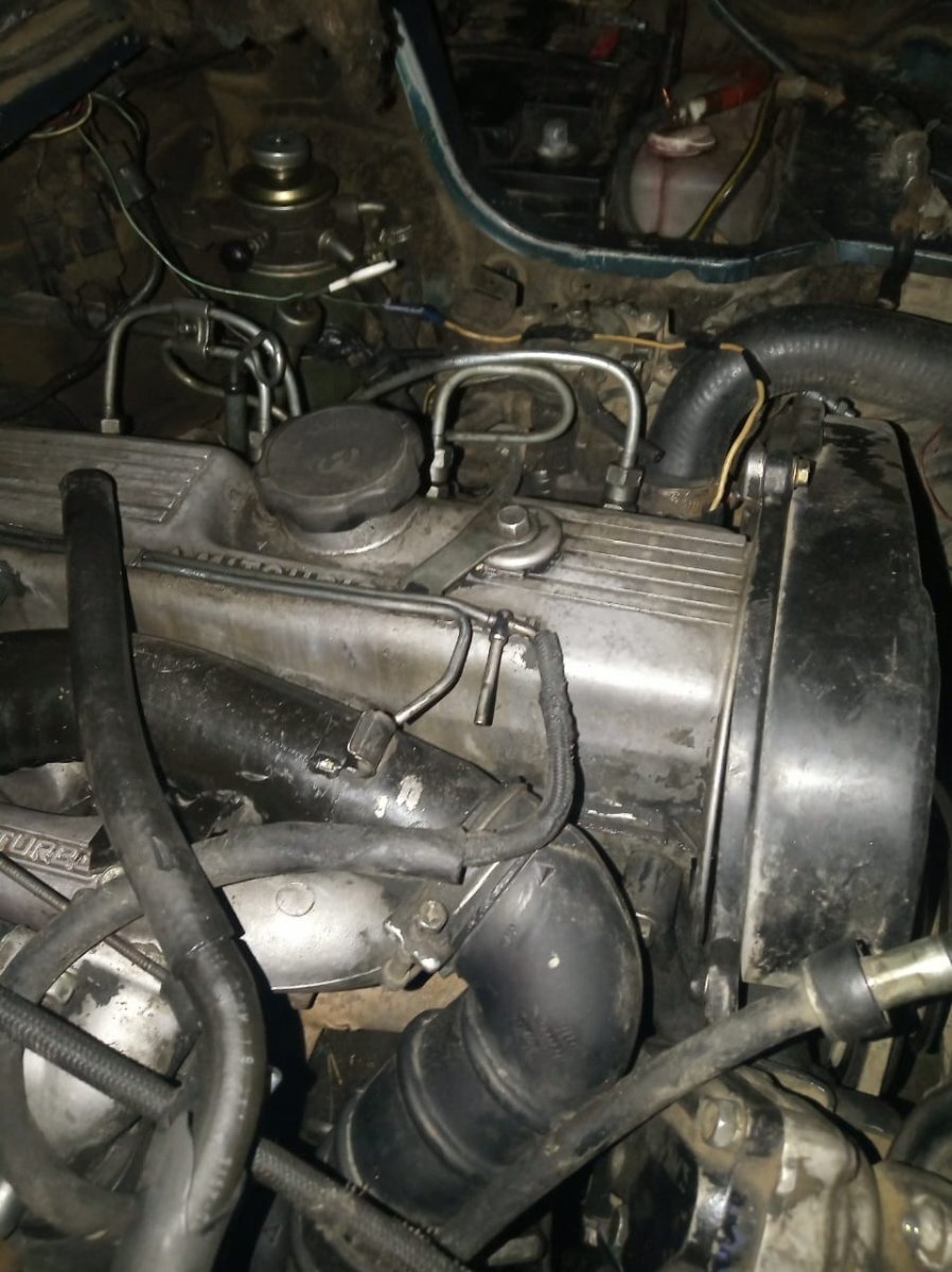

Jack_S Опубликовано 11 октября, 2021 Автор Жалоба Опубликовано 11 октября, 2021 Поставлю фишку наверное, что бы по человечески было. Сегодня придет насос ураааа . На фото, на клапанной крышке две трубки на них не чего не одето у меня, на них тоже идут шланги с того-же вакуумного усилителя ? Зачем они, и надо их запитать ?
Lekar Опубликовано 11 октября, 2021 Жалоба Опубликовано 11 октября, 2021 Там вакуум идёт на егр и на включение моста возможно что у тебя этого уже нет потому и не надето

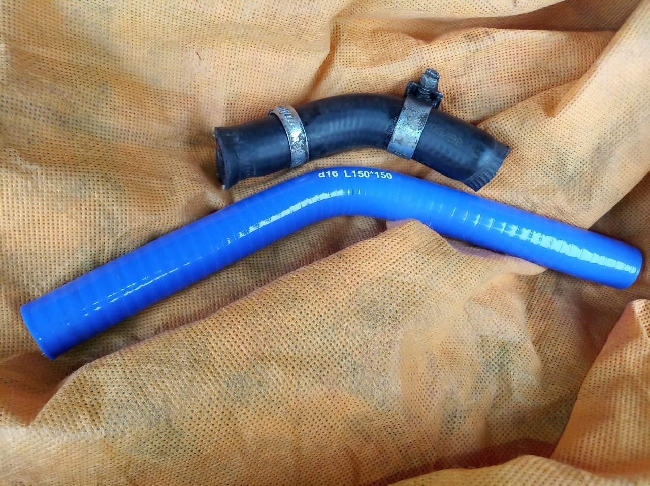

Jack_S Опубликовано 18 октября, 2021 Автор Жалоба Опубликовано 18 октября, 2021 Насос установлен, тормоза появились, гена обслужен. Всем спасибо огромнейшее . Патрубок подобрал маслостойкий, лишнее обрезал. Тему можно закрывать.
