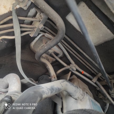

6eJbIu_21rus Опубликовано 19 октября, 2021 Жалоба Опубликовано 19 октября, 2021 Доброго всем, дня. Подскажите подскажите куда соединяется данный шланчик. Может кто поделится, у меня весит просто в воздухе. На фото отметил красным. Выходит с тройника. Куда соединяется не пойму. Машина булка 4m40, автомат. Цитата

михалыч алт Опубликовано 19 октября, 2021 Жалоба Опубликовано 19 октября, 2021 Может он идет на бак. Вентиляция бака для адсорбера. Цитата

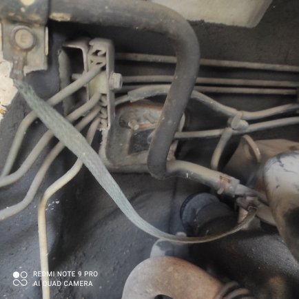

Lolek72 Опубликовано 20 октября, 2021 Жалоба Опубликовано 20 октября, 2021 Не нашёл я такой шланг. У меня вот так. Цитата
vol Опубликовано 20 октября, 2021 Жалоба Опубликовано 20 октября, 2021 6eJbIu_21rus, так снято ,что не понятно ничего( Этот шланчик над двигателем проходит ? Такие шланги вакуумная магистраль. Мост отключается передний? Где он болтается, ищи рядом металлическую трубку. Возможно, идущую от вакуумного насоса генератора. Цитата
6eJbIu_21rus Опубликовано 20 октября, 2021 Автор Жалоба Опубликовано 20 октября, 2021 Сейчас сниму получше. Цитата
6eJbIu_21rus Опубликовано 20 октября, 2021 Автор Жалоба Опубликовано 20 октября, 2021 Получается если смотреть на фото, шланг выходит с нижней металлической трубки, входит в тройник и сверху тройника уходит дальше а куда не понятно. Цитата
6eJbIu_21rus Опубликовано 20 октября, 2021 Автор Жалоба Опубликовано 20 октября, 2021 Куда должен быть выставлен шланчик с Красной отметкой. Цитата
vol Опубликовано 20 октября, 2021 Жалоба Опубликовано 20 октября, 2021 Это со стороны руля, правильно? Так что с передним мостом то, отключается, ничего не мигает? Цитата
vol Опубликовано 20 октября, 2021 Жалоба Опубликовано 20 октября, 2021 Ищи рядом где свободный конец шланга, металлическую трубку. Думаю, что от вакуумного насоса генератора отпал этот шланчик. Цитата
6eJbIu_21rus Опубликовано 20 октября, 2021 Автор Жалоба Опубликовано 20 октября, 2021 Да со стороны руля, передний мост отключается, при включении в режим 4wd мигает передние колеса. Хотя должны просто гореть. Цитата
6eJbIu_21rus Опубликовано 20 октября, 2021 Автор Жалоба Опубликовано 20 октября, 2021 От тройника он проходит за двигателем. Цитата
vol Опубликовано 20 октября, 2021 Жалоба Опубликовано 20 октября, 2021 Цитата при включении в режим 4wd мигает передние колеса. Хотя должны просто гореть. Значит не включается, раз мигает. Короче, найди от генератора металлическую трубку (на схеме под № 03763) и смотри на ней свободные концы рядом с этим шлангом. На этой схеме штуцер, где написано 26-140, верхний самый. Скорее всего от него отпало Цитата
6eJbIu_21rus Опубликовано 20 октября, 2021 Автор Жалоба Опубликовано 20 октября, 2021 Не к тнвд он сверху идет? Цитата
6eJbIu_21rus Опубликовано 20 октября, 2021 Автор Жалоба Опубликовано 20 октября, 2021 На машине никто не может сфоткать посмотреть куда он иде от тройника сверху? Цитата
6eJbIu_21rus Опубликовано 20 октября, 2021 Автор Жалоба Опубликовано 20 октября, 2021 Как раз с 26-140 шланчик входит в тройник, интересует куда с тройника идет дальше шланчик. Цитата
Семеныч Опубликовано 20 октября, 2021 Жалоба Опубликовано 20 октября, 2021 Вероятно к трубке вакуумной магистрали от насоса. Цитата
6eJbIu_21rus Опубликовано 20 октября, 2021 Автор Жалоба Опубликовано 20 октября, 2021 Как раз с 26-140 шланчик входит в тройник снизу, другой конец с тройника идет к металлической трубке, другой конец с тройника интересует куда идет дальше соединяется? Цитата
6eJbIu_21rus Опубликовано 20 октября, 2021 Автор Жалоба Опубликовано 20 октября, 2021 8 часов назад, vol сказал: Значит не включается, раз мигает. Короче, найди от генератора металлическую трубку (на схеме под № 03763) и смотри на ней свободные концы рядом с этим шлангом. На этой схеме штуцер, где написано 26-140, верхний самый. Скорее всего от него отпало От 26-140 все нормально, идет к тройничку который на первом фото в начале темы, дальше от тройничка судя по фото в правую сторону куда соединяется шланчик не понятно? Вот и мне надо понять куда его соединить? Цитата
