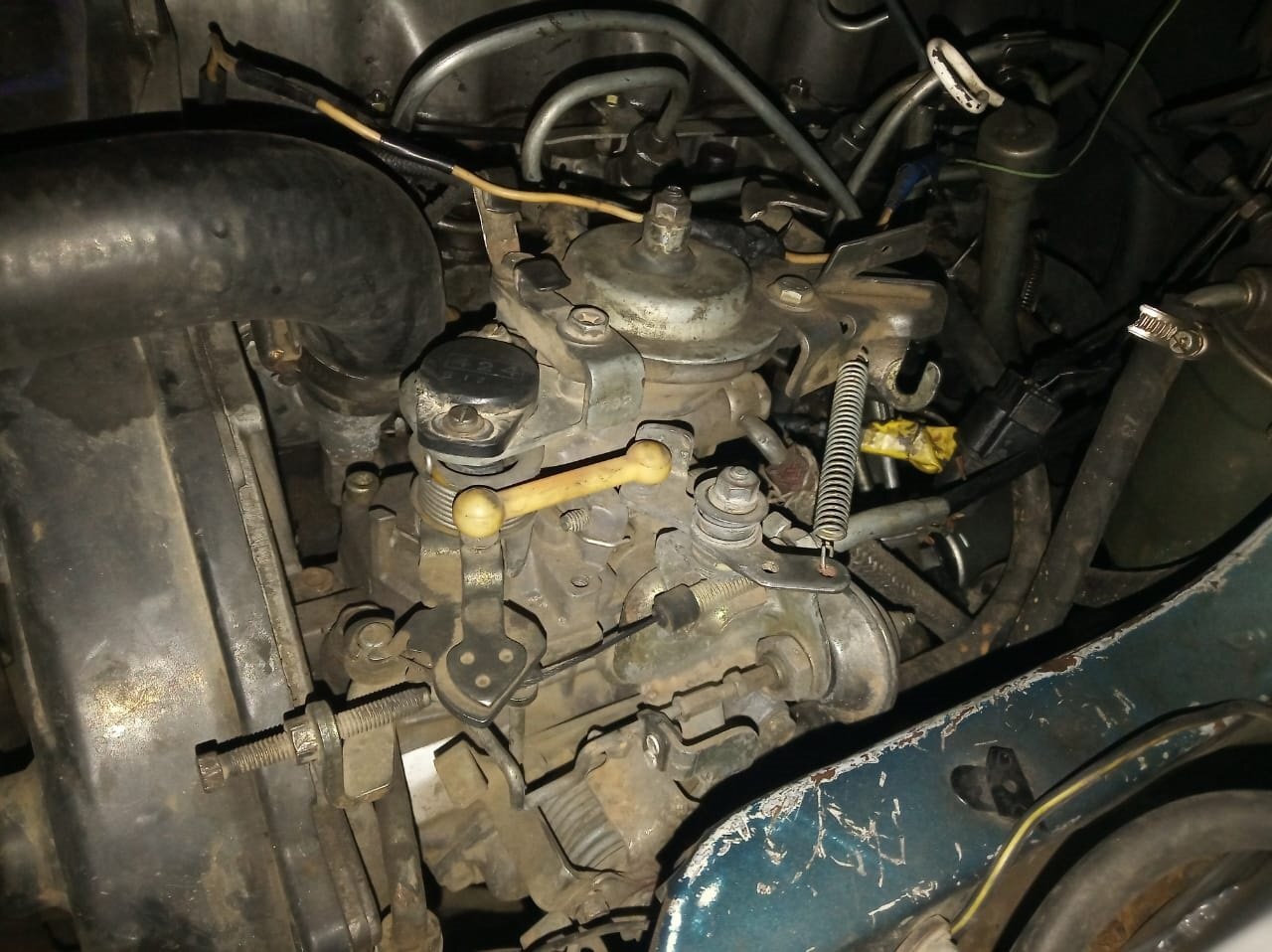

Jack_S Опубликовано 31 октября, 2021 Жалоба Опубликовано 31 октября, 2021 (изменено) Кирпич АКПП, 4D56 турбо. На холодную все отлично, прям идеально, но стоит прогрется машике при переключении с D на R сперва удар а потом ТЫК-ТЫК-ТЫК, каждый ТЫК пытается сдвинуть машину назад накреняя немного кузов, как будто она включается три раза. Если переключится с D на R и сразу после удара отпустить тормоз то будет задержка секунды 3-5 потом только опять с каким то звуком включится задняя и машина поедет. Скоростя вперед на трассе и в городе переключаются идеально. С R на D удар тоже есть. Что может быть ? Искал трос с каробки не вижу, трос газа есть а от АКПП нету, он же где то рядом должен быть там где и трос газа ? Фото кинте где трос стоит пожалуйста, а то мне кажется нету его вобще у меня. И может ли быть причиной трос ? Масло и фильтр заменили до меня - есть доки об этом. К сожалению все похожие темы в поиске, заканчиваются без ответно как будто трудно в конце концов отписаться или от радости что решили эту проблему люди забывают отписатся для тех людей кто старался и помогал им в этом Изменено 31 октября, 2021 пользователем Jack_S Цитата

Jack_S Опубликовано 2 ноября, 2021 Автор Жалоба Опубликовано 2 ноября, 2021 Смотрю и не пойму, почему у нас какая то разность на фото ? Троса похоже нет, но и все подругому как то. Михалыч, Lekar глянте пожалуйста, у меня какая то переделка что ли ? Цитата
autospirit16 Опубликовано 2 ноября, 2021 Жалоба Опубликовано 2 ноября, 2021 тнвд под мехкоробоку. по-моему с паджеры Цитата
Jack_S Опубликовано 2 ноября, 2021 Автор Жалоба Опубликовано 2 ноября, 2021 (изменено) 5 минут назад, autospirit16 сказал: тнвд под мехкоробоку. по-моему с паджеры Трос походу и не поставить от АКПП ? Вот я не мог понять в книге одно в нете на фото тоже а у меня ерунда какаято. Подсос на холостых тоже о него зависит ? Подсоса нету как и троса. Изменено 2 ноября, 2021 пользователем Jack_S Цитата
Lekar Опубликовано 2 ноября, 2021 Жалоба Опубликовано 2 ноября, 2021 Чего это не поставить, у тебя пружинамвместо троса стоит, перекидываешь возвратную пружину в соседнюю дырку, а в ту дырку куда пружина вставлена цепляешь трос. Подсос и не идёт на ТНВД, он к педале газа идёт. Цитата

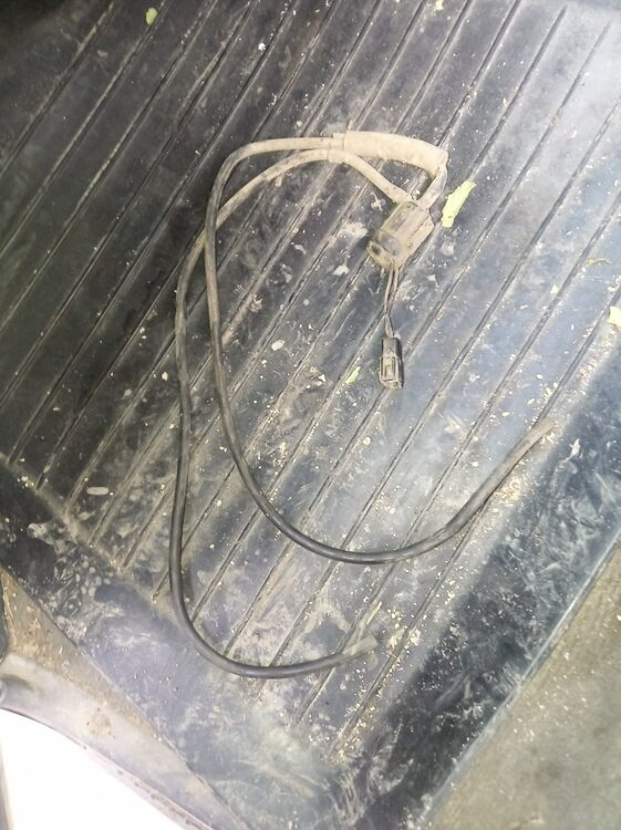

Jack_S Опубликовано 3 ноября, 2021 Автор Жалоба Опубликовано 3 ноября, 2021 И кто нибудь подскажет за одно ? Это что ? Болталось в моторном отсеке, не разъем не куда не подключен ни оба шланга. Цитата
Lekar Опубликовано 3 ноября, 2021 Жалоба Опубликовано 3 ноября, 2021 От ЕГР скорее всего. Да так. На оплётке есть гаечки ими можно натяжку регулировать. Ну не хватит, значит пластину привернешь в дырки как на моей картинке. Там особо и регулировать не надо. Главное чтоб кикдаун срабатывал когда педаль газа нажалта полностью, а не на половине ее хода. Его обычно прослабленным сильно оставляли. Цитата
Jack_S Опубликовано 3 ноября, 2021 Автор Жалоба Опубликовано 3 ноября, 2021 Ок. Буду пробовать устанавливать трос. И еще глупый вопрос, этот трос АКПП он только для кигдауна ? Или еще какие-то важные роли исполняет ? Цитата
Lekar Опубликовано 3 ноября, 2021 Жалоба Опубликовано 3 ноября, 2021 (изменено) Он для коробки примерно показывает как педаль нажата, если его не подключать, то АКПП будет рано передачи включать и кикдауна не будет, если его оборвали в вытянутом состоянии то наоборот затягивать переключения будет, и с ударом включаться передачи на стоящей машине. Трос без разбора АКПП не поменяешь, да и по моему не идёт он в качестве запчасти. Изменено 3 ноября, 2021 пользователем Lekar Цитата

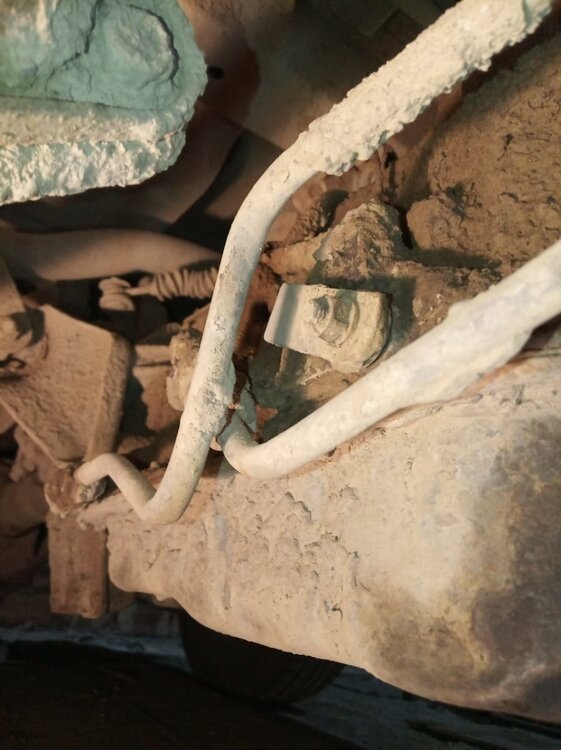

Jack_S Опубликовано 9 ноября, 2021 Автор Жалоба Опубликовано 9 ноября, 2021 В выходные мыл систему охлаждения, с поддона АКПП выходит трос и уходит в самую переднюю часть морды в район салонной печки, там я его теряю и зачем он уходит туда ? Позже фото сделаю может это не тот трос. Цитата
Lekar Опубликовано 9 ноября, 2021 Жалоба Опубликовано 9 ноября, 2021 Может его к педали газа прицепили? Но вообще длинны не должно хватить достать до педали. Цитата
Jack_S Опубликовано 14 ноября, 2021 Автор Жалоба Опубликовано 14 ноября, 2021 Извините, всех ввел в заблуждение, этот трос с лева и он переключает передачи. А с права вот такой рычажок, он подвижен. Я понимаю к нему трос кигдауна и крепился, но не вижу за что цеплять. Если кто то ремонтит свою машинку или планирует на днях или на неделе то фото сделайте пожалуйста как закреплен трос и как он по низу проходит до ТНВД Цитата
Lekar Опубликовано 14 ноября, 2021 Жалоба Опубликовано 14 ноября, 2021 Этот рычажок двигается когда ты передачи переключатель селектором. Там должна стоять специальная хреновина, которая не даёт заводится на передаче отличной от Р и N, а так же которая даёт сигнал на панель приборов в каком положении сейчас селектор. Вот за этой фиговиной вертикально вниз и должен входить тросик. Цитата
