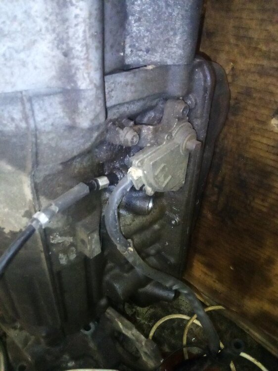

Jack_S Опубликовано 14 ноября, 2021 Автор Жалоба Поделиться Опубликовано 14 ноября, 2021 (изменено) Панель приборов все показывает. Блин Lekar зафотай плиз когда сможешь. И как трос уложен до движка тоже пожалуйста . я пока печкой занимаюсь, вчера панель снял и буду по совету Михалыча радиатор кондея пускать на доп радиатор печи. Михалыч спасибо - пост нашел ! Только сейчас понимаю что уже почти все разобрал а не знаю на радиаторе печи какой шланг подача ? Подскажите нижний или верхний ? По логике нижний. Изменено 14 ноября, 2021 пользователем Jack_S Цитата Ссылка на комментарий Поделиться на другие сайты Поделиться

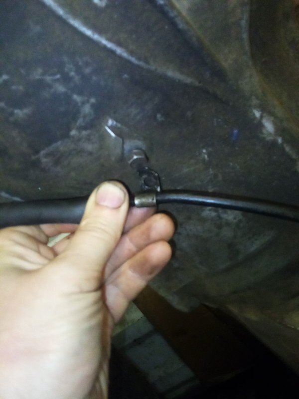

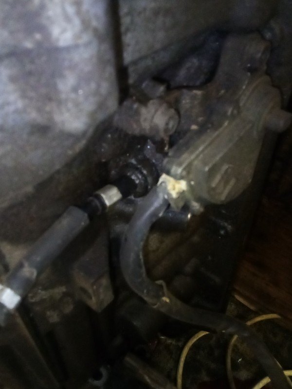

Lekar Опубликовано 15 ноября, 2021 Жалоба Поделиться Опубликовано 15 ноября, 2021 Из него жгут проводов вверх торчит, я его тоже не вижу. Цитата Ссылка на комментарий Поделиться на другие сайты Поделиться
Lekar Опубликовано 15 ноября, 2021 Жалоба Поделиться Опубликовано 15 ноября, 2021 У меня МКПП, поэтому как идёт я тебе не сфоткаю, но там все просто, выходит из коробки, над коробкой фиксируются винтиком через хомутик, а дальше на те фиговины что у тебя на фото на моторе. Винтик и как и откуда выходит держи. Цитата Ссылка на комментарий Поделиться на другие сайты Поделиться
Тихоход Опубликовано 16 ноября, 2021 Жалоба Поделиться Опубликовано 16 ноября, 2021 Да, у меня также (вчера по дороге с работы залез посмотреть). Посмотрел в мануале (документ pwee8920-d, часть мануала 23A-3-14) - оболочка троса просто вставляется набалдашником в коробку. Чтобы вынуть - из коробки приспособой какой-то надо выталкивать. Цитата Ссылка на комментарий Поделиться на другие сайты Поделиться
Тихоход Опубликовано 16 ноября, 2021 Жалоба Поделиться Опубликовано 16 ноября, 2021 А, забыл! Называется "трос управления клапана дросселя" - стр. 58 легионовской книги. Цитата Ссылка на комментарий Поделиться на другие сайты Поделиться
Jack_S Опубликовано 17 ноября, 2021 Автор Жалоба Поделиться Опубликовано 17 ноября, 2021 Понял что он прямо в коробку воткнут без всяких рычажков. Буду искать дырку куда он вставляться должен. По ходу машины с правой стороны буду искать. Цитата Ссылка на комментарий Поделиться на другие сайты Поделиться
