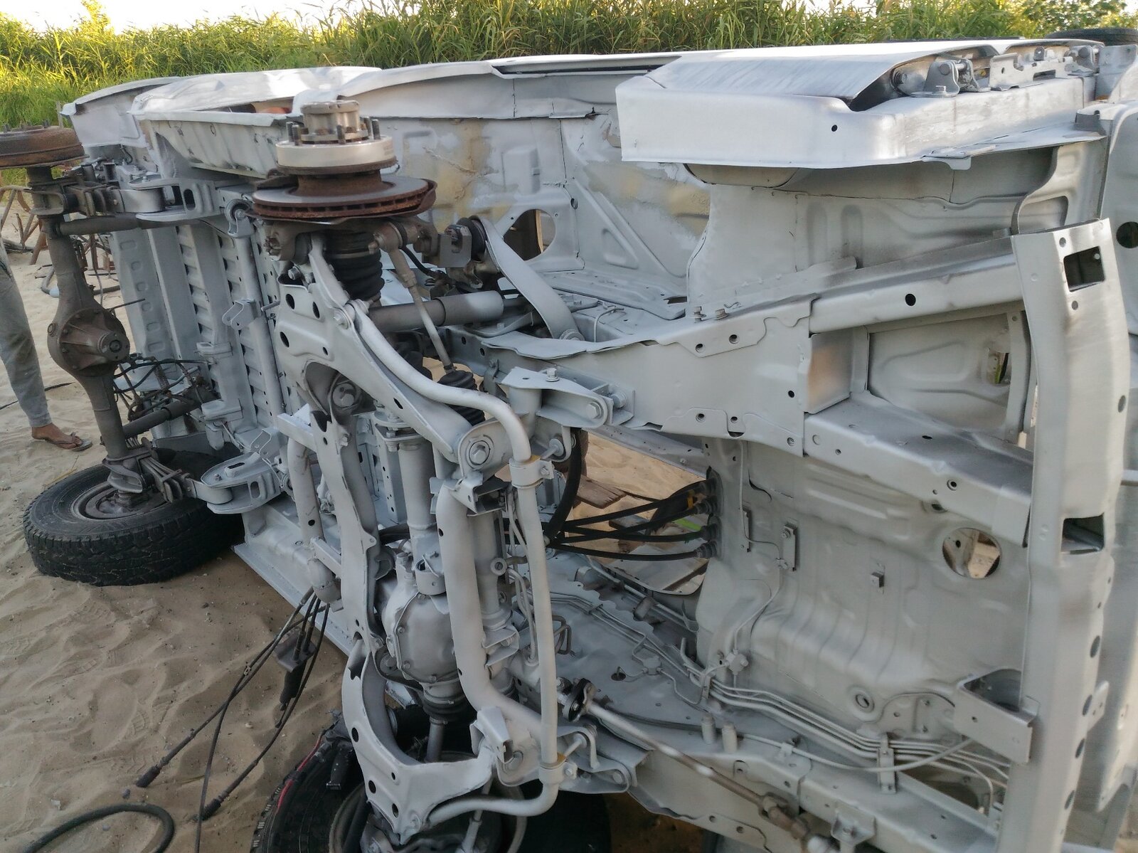

vadim66nt Опубликовано 24 декабря, 2021 Жалоба Опубликовано 24 декабря, 2021 трубки идут по левой стороне по внутренней части лонжерона. Фото конечно нет, но попробую сделать. колдун на леворукой свой, с праворукой не подойдет. Состояние машинки конечно "пальчики оближешь" Цитата

allchemist Опубликовано 24 декабря, 2021 Автор Жалоба Опубликовано 24 декабря, 2021 8 часов назад, vadim66nt сказал: Фото конечно нет, но попробую сделать. колдун на леворукой свой, с праворукой не подойдет. За фото был бы оч признателен, я по дурости своей потерял фотки, которые делал перед разборкой. Да и грязно там было все. А на праворукую колдун новый есть шанс достать? Цитата

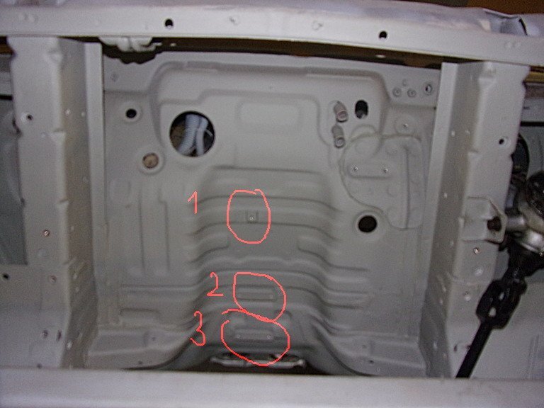

allchemist Опубликовано 1 апреля, 2022 Автор Жалоба Опубликовано 1 апреля, 2022 Монтирую передний контур, пытаюсь понять, где вести под днищем спереди между колесами, на днище есть три кронштейна (обведено на фото). Что вообще на них должно крепиться? какой для тормозной трубки, и для чего тогда остальные? Нашел такое фото, но там трубка идет как-то странно, занимает аж два больших кронштейна, а остальное демонтировано. Цитата
михалыч алт Опубликовано 1 апреля, 2022 Жалоба Опубликовано 1 апреля, 2022 Выкинь ты этот колдун. И не мучайся. Если на зад идут две трубки, то можно их закрепить на правое и левое колесо. Только два шланга нужно. Но я-бы и одну трубку выкинул. Одной вполне достаточно (как на Ваз 2106). Цитата
