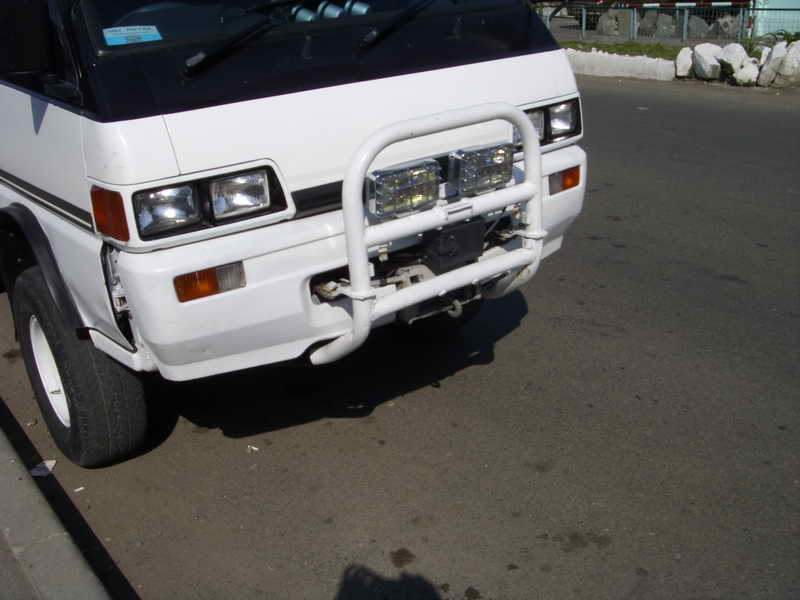

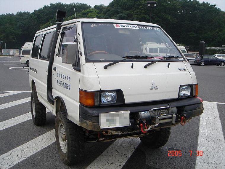

RUS Опубликовано 19 мая, 2008 Жалоба Опубликовано 19 мая, 2008 Доброго времени суток. Как то эта темка уже осуждалась на сайте. Вот чет я её найти несмог, видимо удалили. У меня опыта нету по установки лебёдки, но пару фоток я выложу для размышлений. Цитата
gluq Опубликовано 20 мая, 2008 Жалоба Опубликовано 20 мая, 2008 Вот сегодня увидел интересный экземпляр, жаль толком поговорить не получилось Цитата

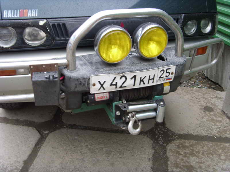

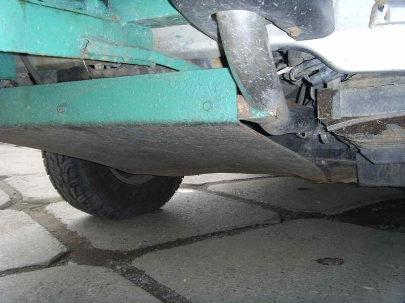

25diesel Опубликовано 13 июня, 2008 Жалоба Опубликовано 13 июня, 2008 (изменено) Я себе сделал вот такое... Изменено 13 июня, 2008 пользователем 25diesel Цитата
25diesel Опубликовано 13 июня, 2008 Жалоба Опубликовано 13 июня, 2008 Там на фото видно-кронштейн П-образный. Крепится к кенгуру снизу(к поперечной трубе на штатные глухари). Верх-под пластмассовыми накладками к кронштейнам рамы... Да,кстати,D.E.M.O.N.-спасибо тебе. Ты там фотки выкладывал кронштейна с выносом на боковую дверь. Я себе сделал по ним-всё ОК. Работает зараза... Цитата

Мечтатель Опубликовано 14 июня, 2008 Жалоба Опубликовано 14 июня, 2008 25diesel сказал: Я себе сделал вот такое... А можно фоток побольше чето не могу панять как что крепил сделай пожалуста фото с верху с низу и с боку. У меня такой же кузов и бампер я тоже хочу лебедку туда поставить. Цитата
25diesel Опубликовано 17 июня, 2008 Жалоба Опубликовано 17 июня, 2008 Дико извиняюсь-были глюки с интернетом. Для D.E.M.O.N.-кронштейн сделать можно. Для Мечтатель-вот фотки... Это вид спереди. Цитата

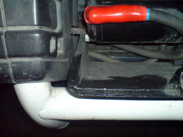

25diesel Опубликовано 17 июня, 2008 Жалоба Опубликовано 17 июня, 2008 А это сверху. Снимается пластиковая декорация и под ней видно за что крепить... И ещё вопрос на засыпку всем-МУЖИКИ,В ВАШИХ КРАЯХ ФЕНДЕРА МОЖНО НАЙТИ? На мой кузов шириной 60-65 мм. Помогайте если можете... Цитата

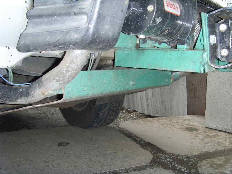

gluq Опубликовано 25 июня, 2008 Жалоба Опубликовано 25 июня, 2008 лебедка прикреплена основательно, к раме, был перенесен маслянный радиатор... там вообще много что переделано, стоит интеркуллер Цитата

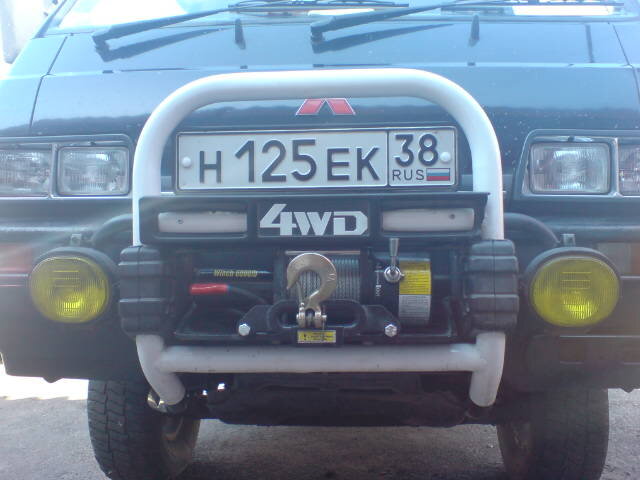

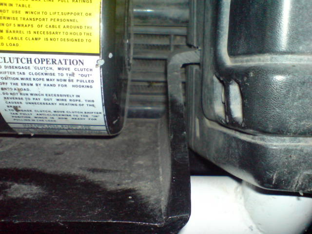

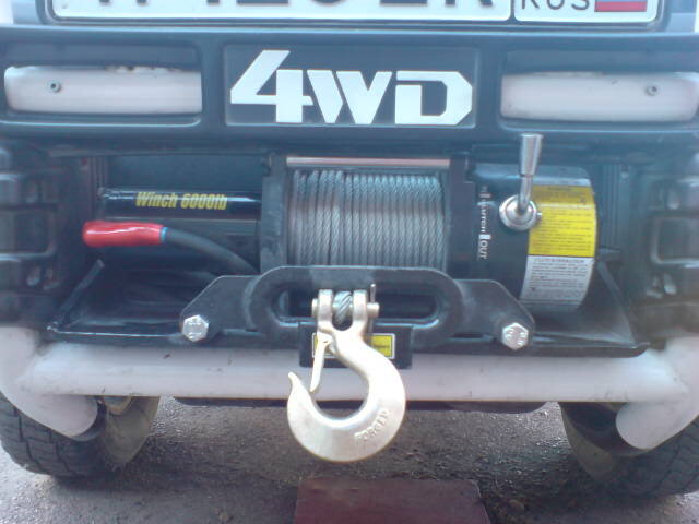

GlebaCH Опубликовано 31 августа, 2008 Жалоба Опубликовано 31 августа, 2008 Установил лебедку. Вот как это было: Лебедка 12000lbs Цитата

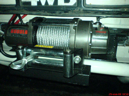

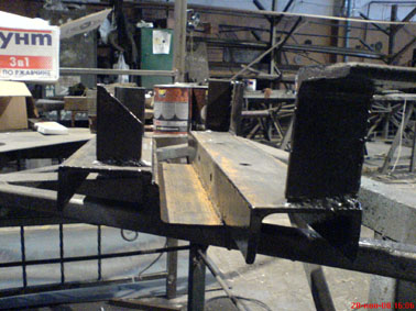

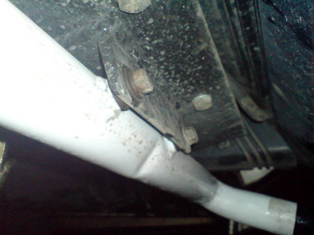

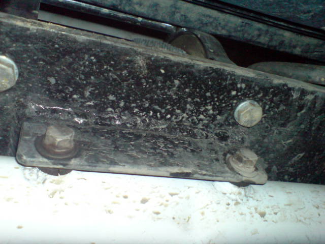

GURUS Опубликовано 29 ноября, 2008 Жалоба Опубликовано 29 ноября, 2008 Предстовляю свой вариант установки косяки вылазили дважды тэст еще не проведен Цитата
SNOIK Опубликовано 29 ноября, 2008 Жалоба Опубликовано 29 ноября, 2008 Пожалуйста побольше фоток процесса установки, очень интересно, грамотно установлена, ничего не торчит. Цитата
