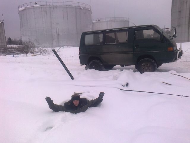

Костоправ Опубликовано 30 июля, 2015 Жалоба Опубликовано 30 июля, 2015 До Делики ездил на Луазе,там сделал самовытаскиватель,шкив с тросом на заднее колесо и тащи себя хоть вперед.хоть назад.Когда купил Делику,решил,что тоже надо делать так,что бы лебедиться назад и вперед.Смастерил вот такой вариант,в покатушках не участвую,а вот на рыбалках-грибах-охоте приходится(и даже нравится!)забираться в ебеня ну и буксовать там.Кенгур усилен,вварен профиль,ответный на площадке лебедки,кабеля от аккума через массовик проложены по днищу,установлены сварочные разъемы.Стандартно там живет номер.или передний фаркоп.иногда иногда надо загнать прицеп с лодкой в очень узкие места.цепляю за перед и с ювелирной точностью.Сзади усилил лонжероны,толстостенная труба и такой же профиль для лебедки Первое ипытание,при выезде со льда провалился,был один,минут через 15 уехал. Походное положение. 1 Цитата
tixon Опубликовано 30 июля, 2015 Жалоба Опубликовано 30 июля, 2015 (изменено) @Костоправ, как говорится у дураков мысли сходятся.)))) подобный вариант уже 3 года использую на ниве. учавствовал с ним в соревнованиях и даже выигрывал. )) но отличия все же есть. во первых трос синтетика 15 метров, соленоиды 2 пары стоят стационарно под капотом и в багажнике .там же живут провода с разьемами (всегда чистые.). и еще другое крепление ,у меня развернута болтами крепления к бамперу. все это значительно облегчило конструкцию. на соревах. когда за день лебедишся раз 50 это очень важно. вес такой ,что я (уже совсем не молодой ,много курящий ,иногда пьющий ,не сильно мускулистый ) таскаю ее одной рукой. на делику начал делать таку же конструкцию. есть недостаток.- установленная она совсем не защищена.бывало от точки до точки лень снимать . а там березка,или ямка . хлоп и нет мотора. уже по собственному разгильдяйству сломал два. а они сцуко по 7 т.р. стоят. если кому надо могу фотки всей конструкции на мыло скинуть. Изменено 30 июля, 2015 пользователем tixon Цитата
Костоправ Опубликовано 30 июля, 2015 Жалоба Опубликовано 30 июля, 2015 @tixon,Делал под свои условия,так,аварийный вариант,за год если раз 10 повешу,а то и меньше.Самое главное,придает уверенность что сам выберусь,люблю ездить на рыбалку один.Ну и "грузинский якорь" всегда с собой.На синтетику все жаба душит,да и жопу Делики пригружает. Я ей еще на работе на стапель машины затаскиваю,когда те в хлам разбиты. Цитата
tixon Опубликовано 30 июля, 2015 Жалоба Опубликовано 30 июля, 2015 согласен . наличие лебедки прибавляет проходимости процентов на 30-50 даже не разматывая.))) ну да. в наше сервисе тоже палочка-выручалочка . при помощи моей даже скважину бурили))) Цитата
