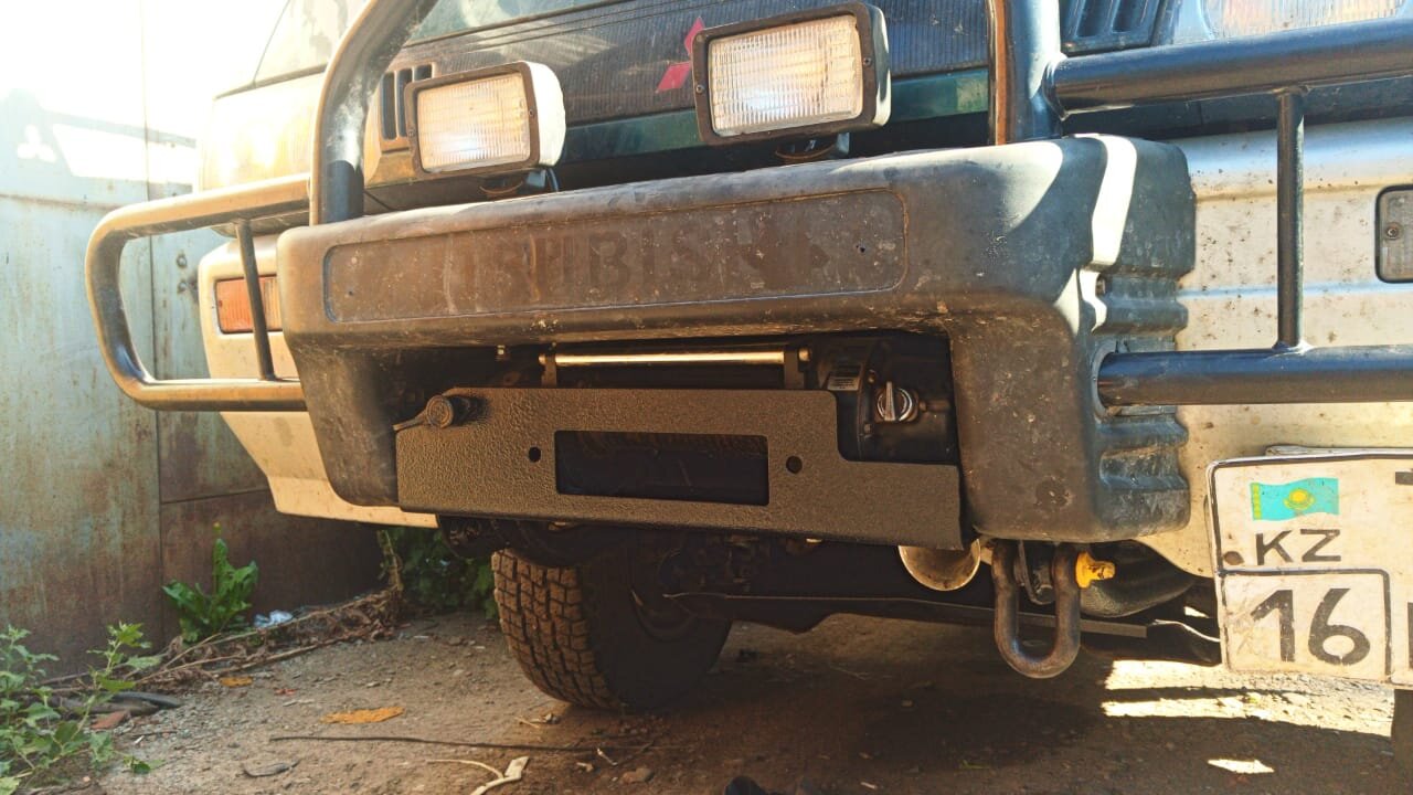

Михаил84 Опубликовано 2 декабря, 2018 Жалоба Опубликовано 2 декабря, 2018 Всем здравствуйте! У меня вот так получилось: Цитата
NSG Опубликовано 2 декабря, 2018 Жалоба Опубликовано 2 декабря, 2018 Смотрится хорошо. А трос стальной в оплётке что ли? Цитата
tark Опубликовано 2 декабря, 2018 Жалоба Опубликовано 2 декабря, 2018 Синтетика с рубашкой на конце, железный так не изогнется. Цитата
Lekar Опубликовано 2 декабря, 2018 Жалоба Опубликовано 2 декабря, 2018 А трос смотать с лебедки и обратно намотать , без снятия пластикового бампера возможно? Цитата
Михаил84 Опубликовано 3 декабря, 2018 Жалоба Опубликовано 3 декабря, 2018 (изменено) Трос синтетический. Можно и смотать, и намотать ничего не разбирая. Между туманками открывается лючок - там прямой доступ к барабану. Изменено 3 декабря, 2018 пользователем Михаил84 Цитата
Lekar Опубликовано 3 декабря, 2018 Жалоба Опубликовано 3 декабря, 2018 Просто зимой его нельзя мокрым на барабане оставлять мало того, что смерзнется, так ещё и хана ему придет. Мы фирменный лирос так убили, после соревнований не смотали и не просушили, только на следующий день, а ночью мороз был. Так на следующем соревновании, его весь изорвали, хотя нагрузок и не было. Цитата
Михаил84 Опубликовано 3 декабря, 2018 Жалоба Опубликовано 3 декабря, 2018 Да, я знаю об этом моменте... Цитата

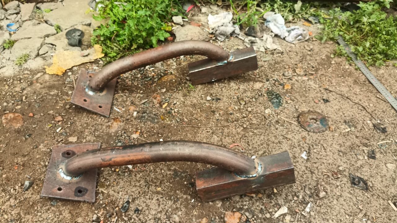

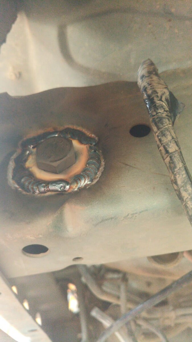

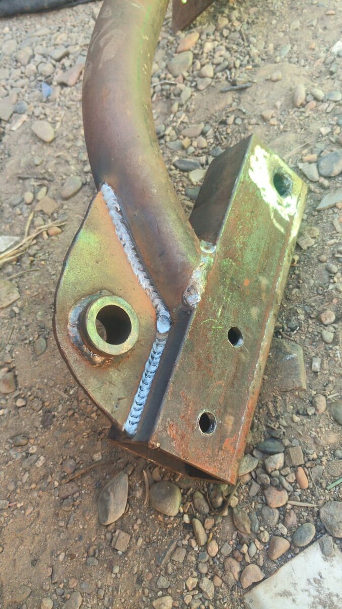

Леха382 Опубликовано 29 сентября, 2020 Жалоба Опубликовано 29 сентября, 2020 (изменено) За родной кенгур не стал крепится так как не внушает он доверия! Вобщем сделал закладные в лонжероны из уголков и усилил трубой стенка 3мм ,ну и немного перенес петли буксировочные, по фото думаю все будет ясно ! Ах да и кстати ещё даже не испытывал Изменено 29 сентября, 2020 пользователем Леха382 1 Цитата
