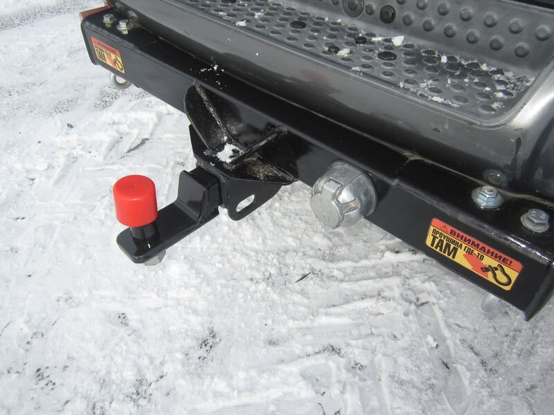

михалыч алт Опубликовано 6 декабря, 2020 Жалоба Опубликовано 6 декабря, 2020 (изменено) @Мишаня* Можно сделать проще. Сделать на задней части и на переднем бампере Американский квадрат. В него будет крепиться лебедка. И притом она съёмная. Можно установить назад или перед. Фотки уже были. Правда это не кирпич, а булка. Но суть дела не меняет. Изменено 6 декабря, 2020 пользователем михалыч алт Цитата

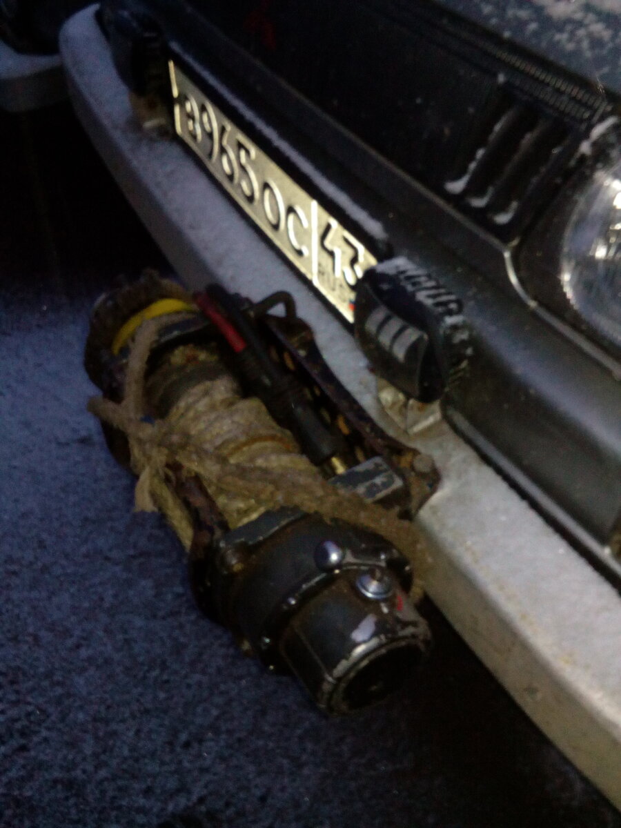

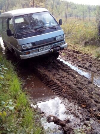

tixon Опубликовано 12 декабря, 2020 Жалоба Опубликовано 12 декабря, 2020 тут ведь оно как . нужно сначала понять -а для чего лебедка ? если как средство спасения ,то лучше сьемная ,перед зад . а если как средство передвижения ,ну когда раз 50 за день -тут уже стационар 12й нужен. и сразу возникает вопрос -куда такого черта повесить . конечно на морду просится . до довольно сильно изменим развесовку. а если еще не грамотно поставить то и увеличим без того огромный свес. на жопу теоретически можно повесить . и при отсутствии компрессора кондея и бака прямая вроде просматривается . компрессор на машинах такого класса как правило удален . с баком тоже решаемо (перенести ,вварить трубу ,обрезать и.т.д понятное дело ,что все это не просто . я остановился на 1ом варианте . меня вполне устраивает . но не в квадрат . а накидывается на бампера . вешается быстрей ,чем разматывается трос .лежит в багажнике не окисляется из недостатков - нельзя забывать про нее когда она висит. трос только синтетика , нет запаса мощности поэтому иногда приходится доставать блок. фотки то же удалились . но могу поискать. Цитата

tixon Опубликовано 13 декабря, 2020 Жалоба Опубликовано 13 декабря, 2020 (изменено) примерно так . на фото не видно ,но здесь все 4 колеса в воздухе . медленно но тянет ,и ничего не выворачивает . а весит всего 17кг Изменено 13 декабря, 2020 пользователем tixon Цитата

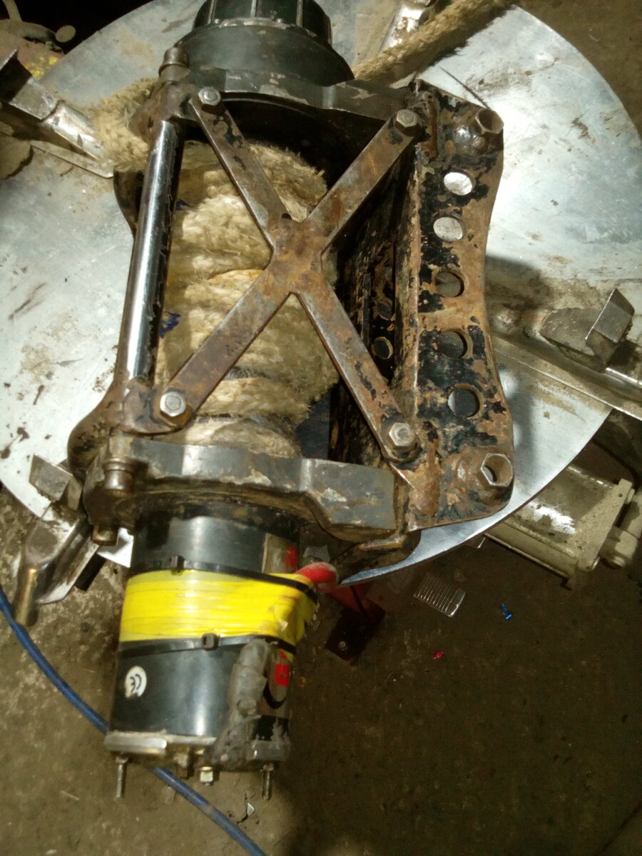

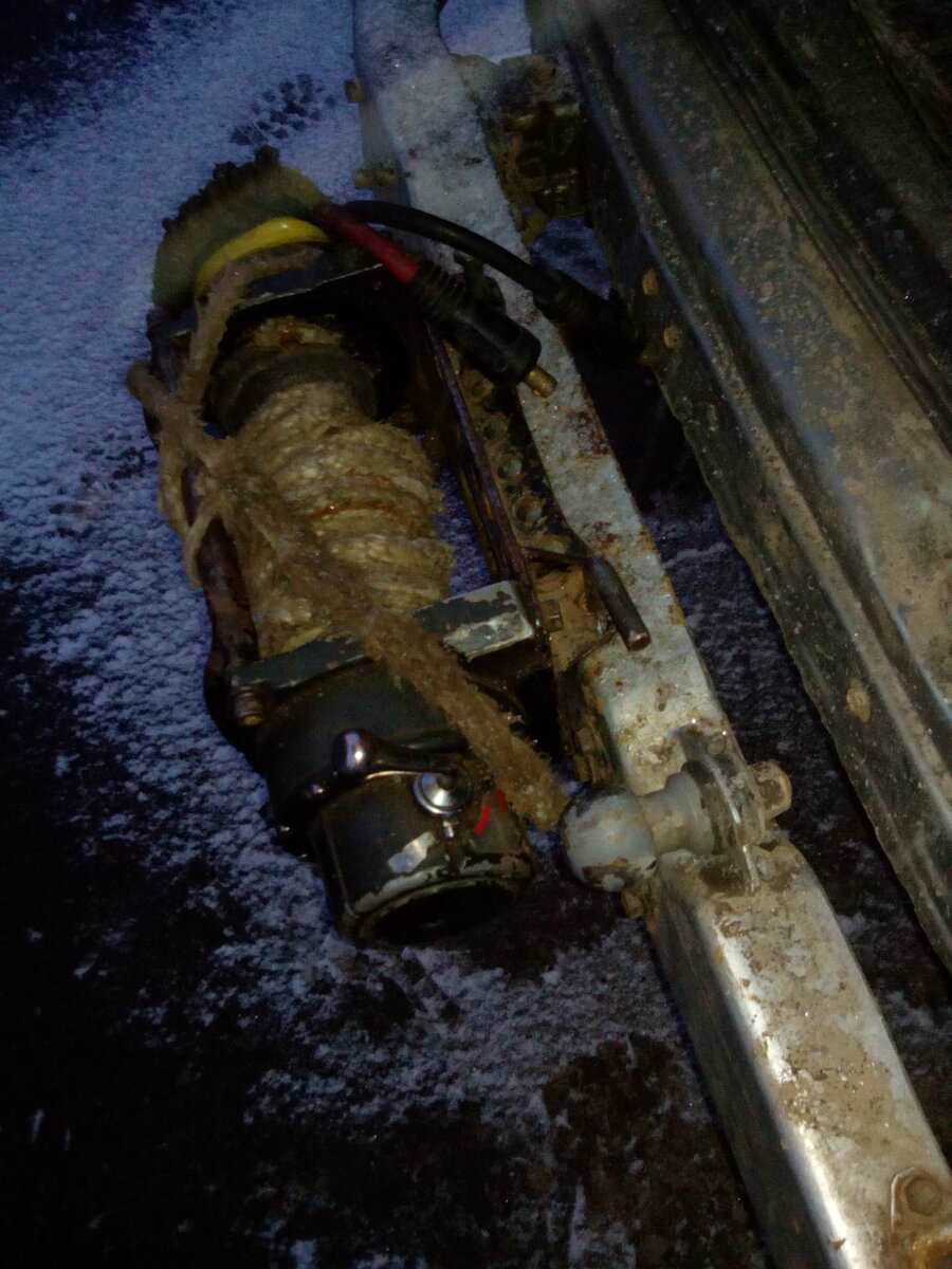

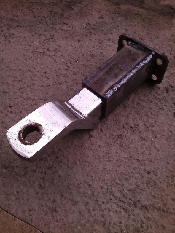

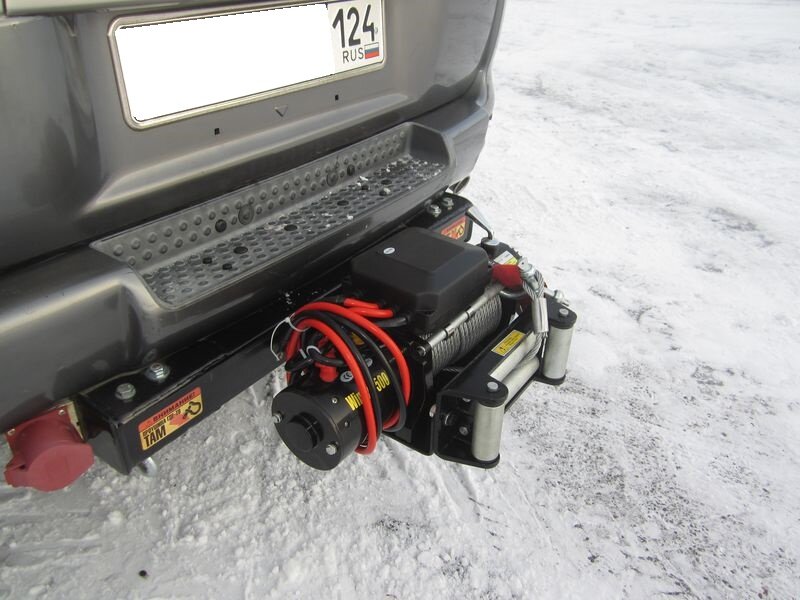

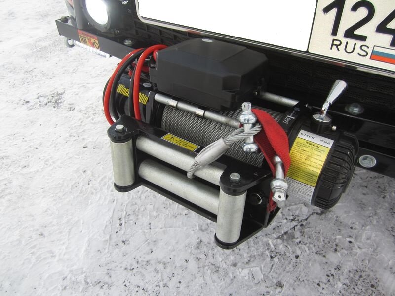

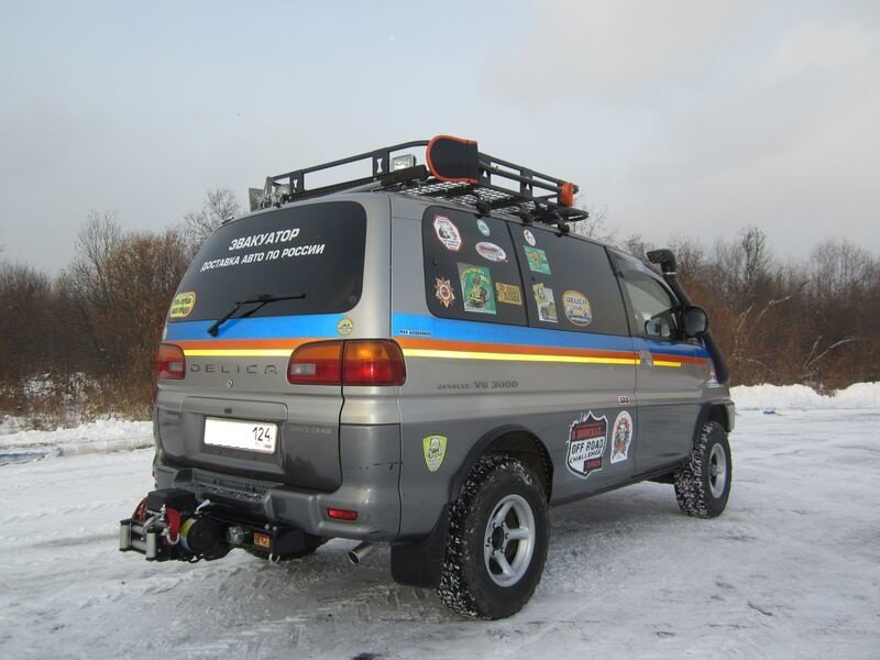

Владимир stariy Опубликовано 3 марта, 2021 Жалоба Опубликовано 3 марта, 2021 07.12.2020 в 11:23, Акакий сказал: Точно ставили, и фотки на форуме были, но сейчас даже не вспомню в каком разделе это было Для установки сьемной лебедки на делику (киорпич) понадобится 4400 рублей, 5 метров уголка 70мм, 2 метра качетвенной трубы, 2 метра 45 мм уголок и конечно нормальные руки. Если есть желание, отправлю фото. Купить площадку для лебедки - 2200 р. Вместо переднего бампера установить бампер из сваренных двух уголков 70 мм, к нему приварить крепеж из сваренных двух уголков 70 мм ( для крепления площадки подходит идеально ). Заднюю трубу заменить на толстостенную, усиленную уголком 45 мм. К нему приварить крепеж из сваренных двух уголков 70 мм, также, как впереди. Крепление заднего бампера к машине усилить зеркальными кронштейнами ( кронштейны которые держат заднюю трубу, из 45мм уголка согнуть два зеркальных кронштейна). Все делал сам, без ямы, лежа под машиной. Варил сам, большого опыта сварочных работ нет. Кабель питания лебедки ( для удлинения ) использовал сварочный тридцать пятый соединители папа мама от сварочного аппарата ( 2200 р.), Проверил ( заднее крепление), при нагрузке 3200 кг. порвался трос крепления к дереву, залез под машину все целое. Самое главное не надо брать разрешение на переоборудование авто ( очень муторно и дорого), постоянно возить с собой лебедку, только когда необходимо. Цитата
