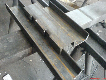

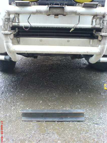

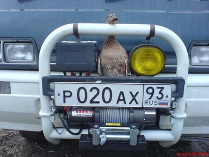

GURUS Опубликовано 1 декабря, 2008 Жалоба Опубликовано 1 декабря, 2008 берем швелер 8ой, отрезаем 50 см исверлим 11-12 сверлом пару дырок 2.5см от верхней площадки Цитата

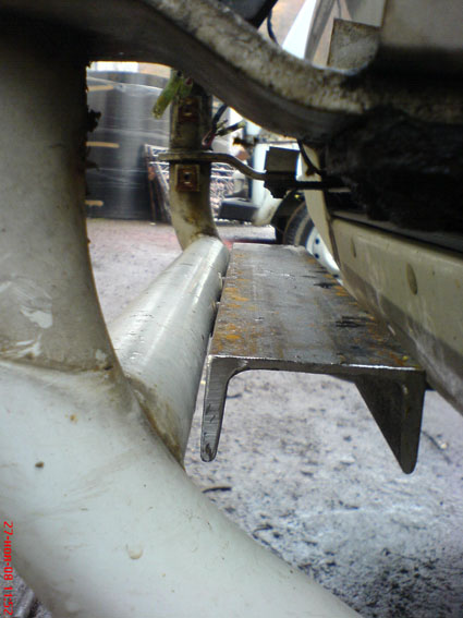

GURUS Опубликовано 1 декабря, 2008 Жалоба Опубликовано 1 декабря, 2008 после прикручиваем к нижней трубе как у кого а у меня там пару гаек приварено заводом резьба 10 шаг 1,25 пришлось прогнать мечиком ибо от времени болты туда уже не лезли Цитата

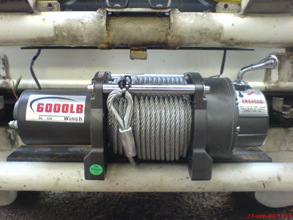

GURUS Опубликовано 1 декабря, 2008 Жалоба Опубликовано 1 декабря, 2008 прикидываем как лебедка будет там сидеть, орентировочно выставляем чтоб была по центру относительно краев Цитата

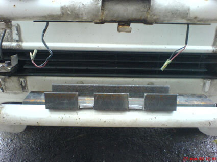

GURUS Опубликовано 1 декабря, 2008 Жалоба Опубликовано 1 декабря, 2008 после этой процыдуры по фото понятно что надо крепить лебедку и с передней части кингуру для этого я отрезал еще два швелера по 30 см на одном из них вырезал пару дыр чтобы не мешало закручивать 50ти сантимитровый швелер к кингуру Цитата
GURUS Опубликовано 1 декабря, 2008 Жалоба Опубликовано 1 декабря, 2008 самое главное сварить швелера так чтобы от верхней площадки заднего , переднего швелера и внутренней стороны среднева было не менее 5 см +/- 0.1, 0.2 мм. так как труба кингурятника 5см.+ краска Цитата
GURUS Опубликовано 1 декабря, 2008 Жалоба Опубликовано 1 декабря, 2008 после всю эту конструкцию зачищаем прикручиваем и наслождаемся под пивом или кофе каму как нравится , лучше бы я не торопился пиво пить так сказать недоделку обмывать, прозибал пару милиметров пришлось дырки сваркой проризать. Еще я так думаю что пару болтов для тяги лебедкой моего баливара по кавказким хребтам маловато будет надо еще пару точек мысль пришла от предыдущей конструкции от 25diesel отдельный респект ему кстати чтобы согнуть таким макаром лист метала сантиметровый с меня запросили 2т. така конструкция отпала сама сабой из за размера лебедки и цены местных рэмэзешников Цитата
GURUS Опубликовано 1 декабря, 2008 Жалоба Опубликовано 1 декабря, 2008 использовак 5 см 18го швелера после разрезал пополам просверли да прекрутил по месту. левая или правая сторона должна быть короте где болт прикручивается ибо после прихватки сваркой его варианта снять нету, а нам это ненадо должно быть все цывильно, меня черт дернул обварить сразу, при здвиге в право вытащить площадку без болгарки неудалось Цитата
GURUS Опубликовано 1 декабря, 2008 Жалоба Опубликовано 1 декабря, 2008 как эти уголки усиливал и подгонял губки по площадек фото нет выложу позже у кого какие варианты были тоже скидывайте инфу да фото Цитата

Мечтатель Опубликовано 14 февраля, 2009 Жалоба Опубликовано 14 февраля, 2009 А зачем вырезы на фото в 30 посте? Цитата
GURUS Опубликовано 27 февраля, 2009 Жалоба Опубликовано 27 февраля, 2009 можно не вырезать если сможеш точно просверлит два швелера. и болты не торчат. Цитата
