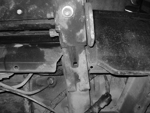

GlebaCH Опубликовано 16 марта, 2010 Жалоба Опубликовано 16 марта, 2010 (изменено) делал когда-то но он не сохранился. три раза переделывал... так как не нравилось как получилось. но мой вариант кардинальный и всем не подойдет. сейчас у меня нет родного бампера, кенгурина, масл.радиатора, подножек передних дверей и части кузовного металла спереди 1 вариант: 2 вариант: 3 вариант: Изменено 16 марта, 2010 пользователем GlebaCH Цитата

VolgaLeo Опубликовано 4 августа, 2010 Жалоба Опубликовано 4 августа, 2010 (изменено) лебедка прикреплена основательно, к раме, был перенесен маслянный радиатор... там вообще много что переделано, стоит интеркуллер делал когда-то но он не сохранился. три раза переделывал... так как не нравилось как получилось. но мой вариант кардинальный и всем не подойдет. сейчас у меня нет родного бампера, кенгурина, масл.радиатора, подножек передних дверей и части кузовного металла спереди возник вопрос, куда вы убирали маслянный радиатор, вообще его убрали или просто переместили в другое место, можно поподробнее рассказать. Изменено 4 августа, 2010 пользователем VolgaLeo Цитата

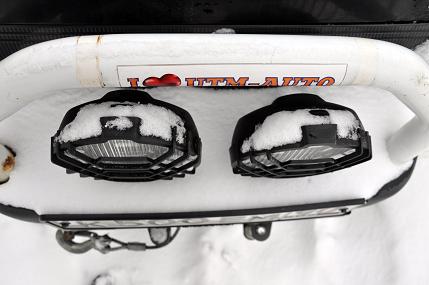

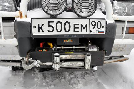

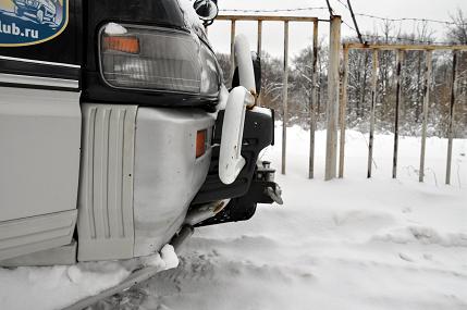

AHTOHuO Опубликовано 3 февраля, 2011 Жалоба Опубликовано 3 февраля, 2011 Поставил лебедку себе на кирпич. Одной из задач стояло ее спрятать чтобы в глаза не бросалась. к сожалению процесс установки отснят не был за отсутствием времени.Получилось аккуратно. В деле еще не испытал. Требования к лебедке не спортивные а больше утилитарные. Отсниму что получилось. Нарисую как монтировал. Осудите)). Лебеда - китайский 9500-ик. Масляный радиатор остался на месте, правда трубок всяких перенести пришлось не мало. Цитата

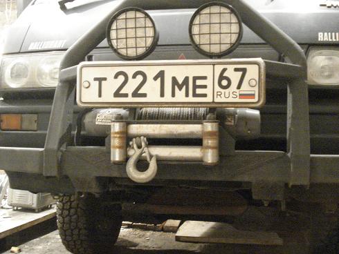

серыйеж Опубликовано 3 февраля, 2011 Жалоба Опубликовано 3 февраля, 2011 Наверное уже видели в других темах, ну у меня вот так: квадрат на 80 стенка 4мм, труба 53 нерж толщина 3 мм, площадка под лебедку 10мм лист. лебеда на 6000. Для соревнований слабовата, а для неспешного применения вполне достаточно, если тяги маловато, то блоком пользуюсь. Цитата
серыйеж Опубликовано 3 февраля, 2011 Жалоба Опубликовано 3 февраля, 2011 (изменено) уголок приварен на лонжероны, там сделана посадочная форма, сам бампер съемный, крепится на 4х болтах на 16х120, через буксирные уши (лист 10мм)., Да, мордочку пришлось тоже порезать, что бы площадка поместилась и свес был минимальным. Свободные боты снизу предназначены для листа защиты (пока увы не изготовил). Изменено 3 февраля, 2011 пользователем серыйеж Цитата
Владимир500 Опубликовано 7 февраля, 2011 Жалоба Опубликовано 7 февраля, 2011 Мне у Джина вживляли. Ничего переносить не пришлось. Цитата

Владимир500 Опубликовано 8 февраля, 2011 Жалоба Опубликовано 8 февраля, 2011 ark, защиту сниму и сфотаю. И еще в планах металлический трос на синтетику сменить, и клюз люминевый вместо губок поставить. Тогда лебедка вообще из-зи бампера выглядывать не будет. Цитата

Kost Опубликовано 8 февраля, 2011 Жалоба Опубликовано 8 февраля, 2011 Кенгурин у кирпича не вырывает, он там неплохо приделан. У Владимир500а, лебедка стоит неплохо, но можно было сделать легче и свес значительно меньше. У меня площадка выступает ниже штатной пластмассы не более 20 мм и немного вперед. А вопрос свеса более-менее решает лифт 10 см Цитата
