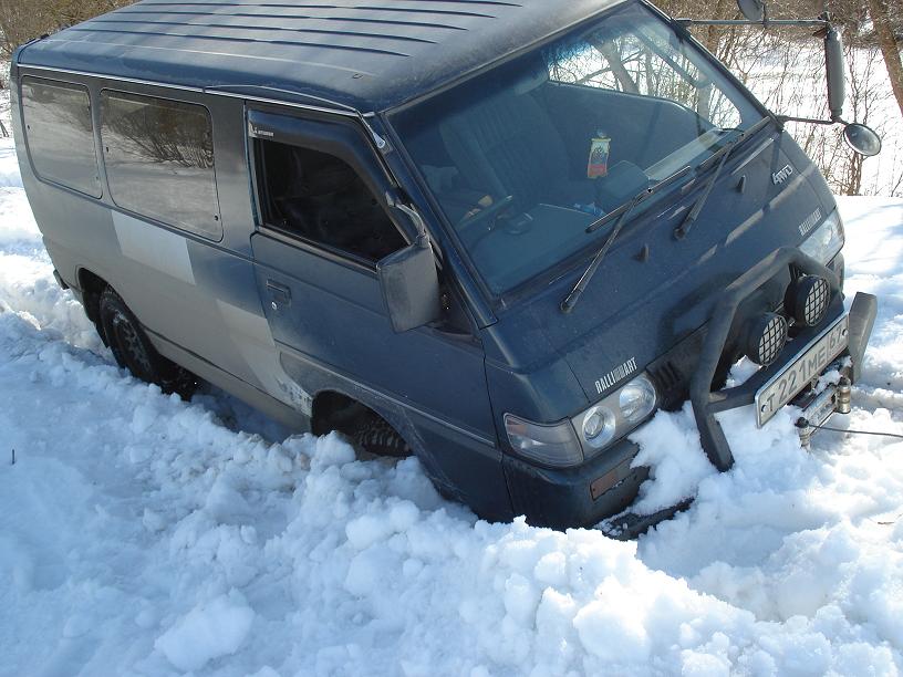

Мечтатель Опубликовано 9 февраля, 2011 Жалоба Опубликовано 9 февраля, 2011 Наверное я себе 6000 куплю, а потом если не понравиться сделаю из неё сьемную заднюю. Так то меня джимником вытаскивали, когда я в снежный наст всеми четырьмя колесами провалился, 6000ой. Цитата
серыйеж Опубликовано 9 февраля, 2011 Жалоба Опубликовано 9 февраля, 2011 6000 тянет нормально, но не очень долго. Если используется без блока минут 20 - нагревается аж снег кипит! Цитата
ММС455 Опубликовано 9 февраля, 2011 Жалоба Опубликовано 9 февраля, 2011 Фото выложи на любой сервер и скинь сюда ссылку. Все выглядит както так Цитата
ММС455 Опубликовано 9 февраля, 2011 Жалоба Опубликовано 9 февраля, 2011 Фото выложи на любой сервер и скинь сюда ссылку. Не могу в одном сообщении два фото выложить Цитата
