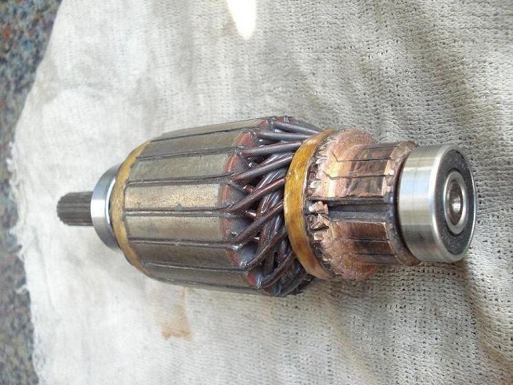

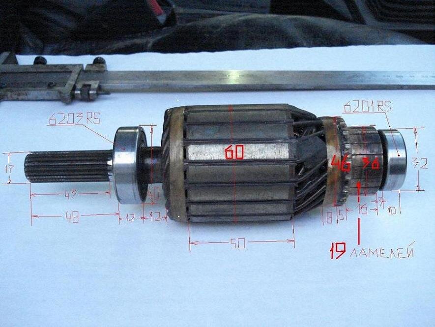

серыйеж Опубликовано 19 апреля, 2011 Жалоба Опубликовано 19 апреля, 2011 Мотор меняй. И блок купи, на будущее. Это самый простой и самый дорогой вариант! У офицалов мотор стоит 9,9 килорублей. Уже нашел кто коллектор пересадит. Главное его самого найти или подобрать. Из-за коллектора выбрасывать 9.9 к/р на новый мотор - верх экономической нецелесообразности! Цитата
Kost Опубликовано 19 апреля, 2011 Жалоба Опубликовано 19 апреля, 2011 Ну тогда попробуй найти коллектор, потом расскажешь о результате. Цитата
