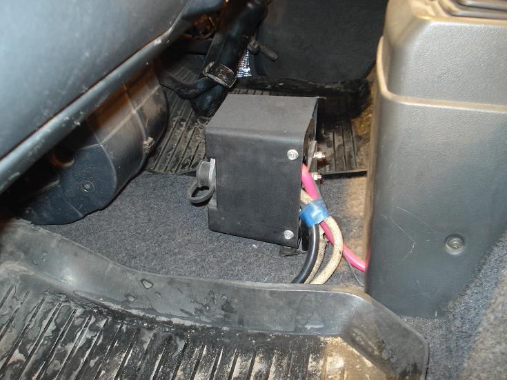

RUS Опубликовано 17 сентября, 2012 Жалоба Опубликовано 17 сентября, 2012 (изменено) Ага, есть там люди с клуба) У меня похожие мысли по установке лебёдки... только постараюсь по максимому подвинуть к кузову. Места в ногах водителя действительно мало для установки блока, а длины провода до пассажирского места не достаточно. может кто подскажет.. можно ли удлинить провода... или они должны быть установленной длины предусмотренные заводом изготовителем? И какие сложности встретятся при развороте лебёдки... что для этого нужно? Изменено 17 сентября, 2012 пользователем RUS Цитата
серыйеж Опубликовано 17 сентября, 2012 Жалоба Опубликовано 17 сентября, 2012 а в ногах и не надо. Ставится перед ручкой коробаса. Провода удлинять можно, без всяких проблем. Сечение только надо побольше. Если не забуду сегодня сфотаю. Цитата
Demiurge Опубликовано 17 сентября, 2012 Жалоба Опубликовано 17 сентября, 2012 у меня блок стоит в ногах пассажира, потому что есть штатный холодильник. Провода удлинены, все ок. Цитата
ruslan Опубликовано 17 сентября, 2012 Жалоба Опубликовано 17 сентября, 2012 У меня вообще в акумуляторном отсеке, между расширитильным и акумом. провода сварочьные, сечение в 1,5 раза увиличел(по сравнению с нормальными лебедами, примерно 10мм., у китая вообще не провода,а....) главное нормальные клемы сделать, я припаевал, к клемам провод. Цитата
RUS Опубликовано 18 сентября, 2012 Жалоба Опубликовано 18 сентября, 2012 Всё понятно... спасибо. Буду удлинять провода с большим сечением с обжимкой клем. А с разворотом лебёдки не буду заморачиваться... Блок перенесу в ноги пассажира. Цитата
серыйеж Опубликовано 18 сентября, 2012 Жалоба Опубликовано 18 сентября, 2012 (изменено) Блок соленоидов Изменено 3 октября, 2018 пользователем серыйеж Цитата
Quat Опубликовано 28 марта, 2013 Жалоба Опубликовано 28 марта, 2013 Фотки большие очень Провода не тонковаты? Цитата
серыйеж Опубликовано 29 марта, 2013 Жалоба Опубликовано 29 марта, 2013 Черный провод родной (шел в комплекте),а желтые с силовой части электростанции на 100кВт. Сечение не мерил, но не меньше 15квадратов точно. Цитата
