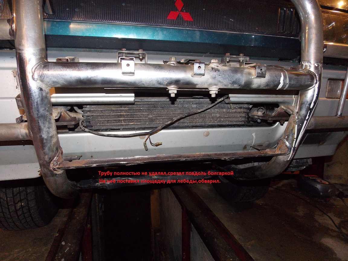

Quat Опубликовано 16 апреля, 2013 Жалоба Опубликовано 16 апреля, 2013 Quat в таком случае лебедь в зад нужно мострячить вместо запаски. Вырезать короб под задним седлом, (даже можно чуть дальше, за второй поперечиной, перед баком) ставить площадку между лонжеронами и обводными роликами, как на Камазе 6х6, выводить трос с гаком впрерёд. Лебедь всегда чистая, потому как в салоне фактически. Да, только у меня сзади спальник.. И силовик место занимает вместо запаски Решил кардинально не менять площадку, а проварить листами толстыми и доварить крепления кенгура косынкой к лонжерону, если японцам было так лень делать или им мешал шов поперечины, то за них вырежу нахрен его болгаркой) Цитата

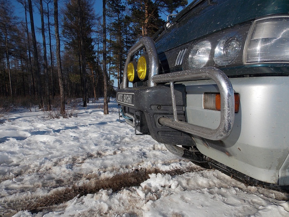

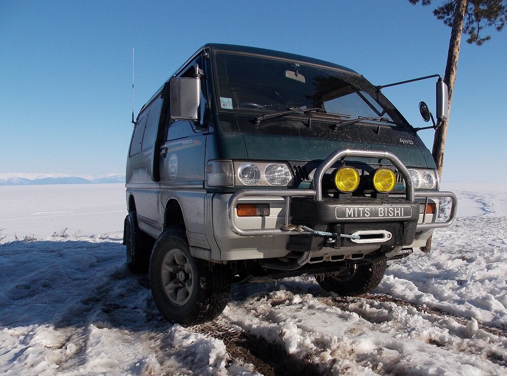

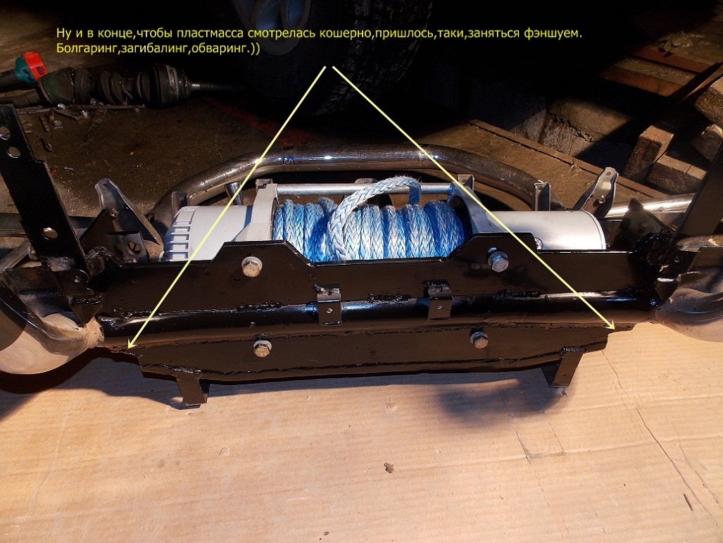

ark Опубликовано 18 апреля, 2013 Жалоба Опубликовано 18 апреля, 2013 Поставил и я надысь лебеду. С номером Без номера В профиль Цитата
Demiurge Опубликовано 18 апреля, 2013 Жалоба Опубликовано 18 апреля, 2013 (изменено) @ark, красиво вписал. Это 6-ка или 9-ка? И ручка тормоза где? Ну и фотки как крепил лебедку интересны. Изменено 18 апреля, 2013 пользователем Demiurge Цитата

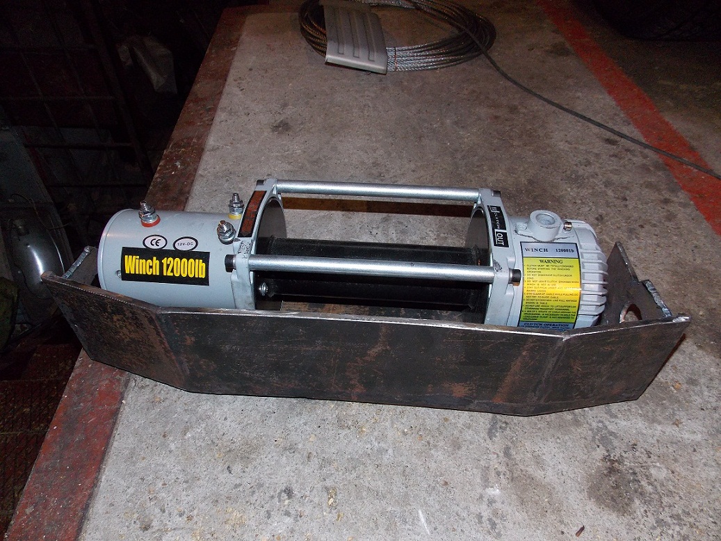

ark Опубликовано 18 апреля, 2013 Жалоба Опубликовано 18 апреля, 2013 (изменено) 12000 lb.Тормоз пока не вывел,невтерпёж собрать было.)) Фотки надо сидеть урезать,редактировать. Изменено 18 апреля, 2013 пользователем ark Цитата
Demiurge Опубликовано 18 апреля, 2013 Жалоба Опубликовано 18 апреля, 2013 @ark, фига вы все 12-ки понавтыкали Теперь машину можно на дерево вывешивать просушиться. Выложи на radikal и вставь ссылки - там он сам режет под заданное разрешение мгновенно. Цитата

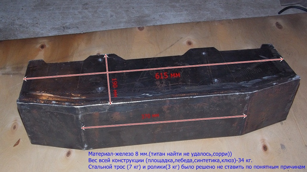

ark Опубликовано 18 апреля, 2013 Жалоба Опубликовано 18 апреля, 2013 9500 в Манчжурке-5500 т.р., 12000-6000. По весу,ну кг,ну два разница,не более.И то засчёт диаметра-длины троса.А трос я заменил на синтетику. . Цитата

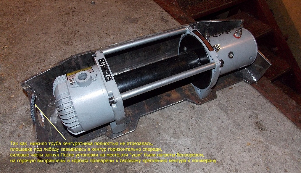

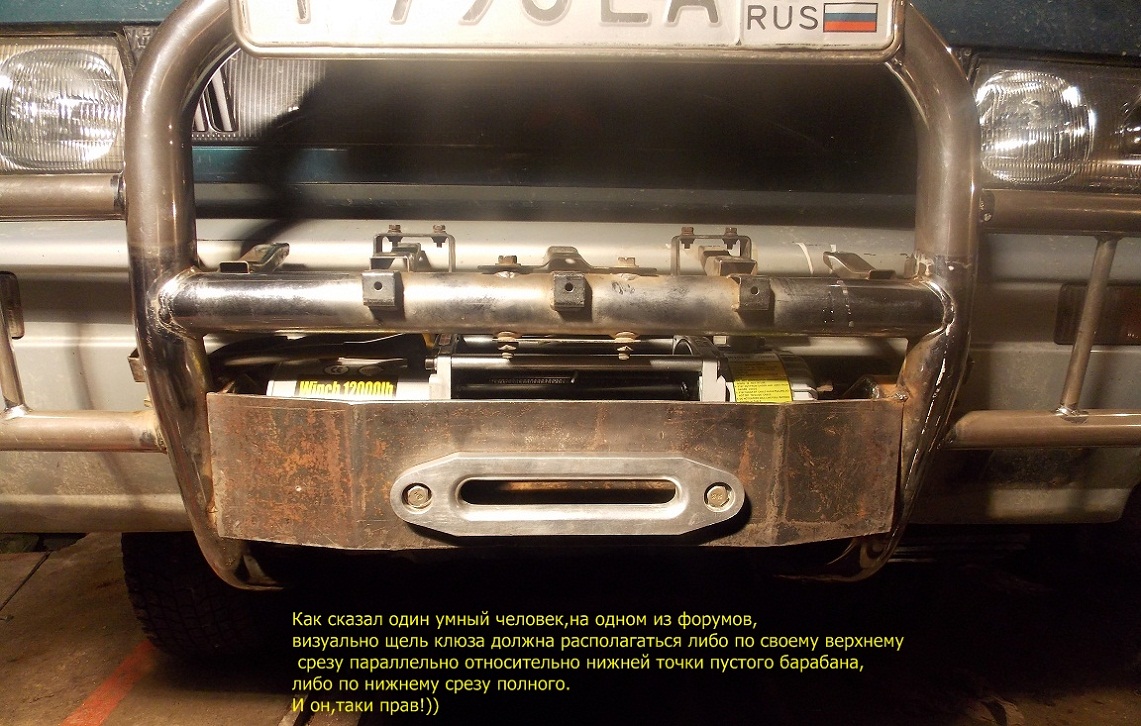

ark Опубликовано 18 апреля, 2013 Жалоба Опубликовано 18 апреля, 2013 Ну,вроде и всё.За эту неделю опробовал дважды.Первый раз-Жигули метров 200 по сугробам,второй серьёзнее-Ипсум улелел в кусты под откос к Байкалу.Нагрузка была не хилая.Конструкция выдержала на все сто.Как будет вести себя дальше-будем посмотреть!) Цитата

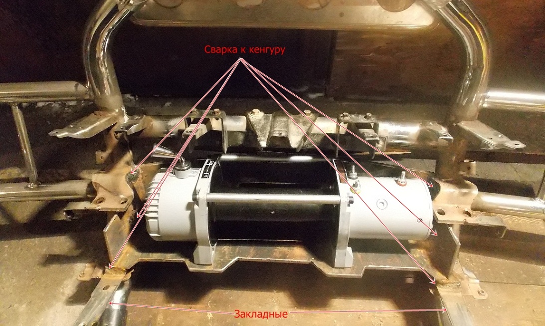

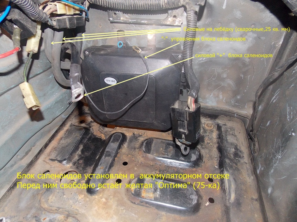

Demiurge Опубликовано 18 апреля, 2013 Жалоба Опубликовано 18 апреля, 2013 Аккуратно сделал, хорошо. А блок почему там решил разместить? У меня в ногах пассажира чтобы меньше проводов тащить. Да и место в аккумуляторном отсеке уже инвертором занято. Цитата
ark Опубликовано 18 апреля, 2013 Жалоба Опубликовано 18 апреля, 2013 В ногах пришлось бы дыры в кузове под три ,нет,вру-пять(три на лебеду,два,опять же,к аккуму) сварочных провода сверлить.А я противник вандализму. А так они все под капотом и в штатные дыры . Цитата
Demiurge Опубликовано 18 апреля, 2013 Жалоба Опубликовано 18 апреля, 2013 @ark, аргумент. У меня просверлено, загрунтовано и через резиновые пробки выведено. Цитата
Quat Опубликовано 18 апреля, 2013 Жалоба Опубликовано 18 апреля, 2013 у меня ваще на улице. стал выключатель глючить, а блок не дотягивается до мог да и справа у меня двигатель Цитата
серыйеж Опубликовано 19 апреля, 2013 Жалоба Опубликовано 19 апреля, 2013 В ногах провода в штатные (от ликвидированного кондея) отверстия прошли Цитата

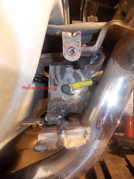

Demiurge Опубликовано 19 апреля, 2013 Жалоба Опубликовано 19 апреля, 2013 @ark, вот! еще вопрос есть. Не боишься что штатных креплений кенгура будет недостаточно, не порвет ли их лебедка, тем более 12-ка? Это единственный момент в конструкции, который сомнения вызывает. Цитата
