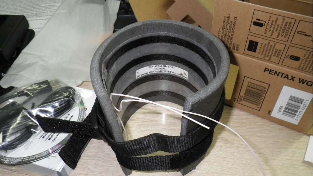

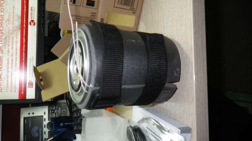

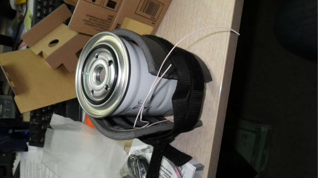

По теме: валялся в гараже уже который год не установленный комплект попоподогрева. Из одного из четырех элементов сделал электробандаж на фильтр. Питать буду через таймер (40 минут от попогрея), запуск с кнопки и паралельно от доп.канала сигналки. Ремешки бандажа быстросъемные на липучке, нагревательный элемент в паре мест пришит к куску пенки. Мощность одного нагревательного элемента 15 Вт, греется сам по себе градусов до 50 - какой-то саморегулирующийся карбоновый нагревательный жгут, заламинированный. Если будет маловато для повышения температуры фильтра в течение 5-10 мин, до плюс-минус ноль, можно еще будет добавить нагревателей.

@dmig, это был такой комплект. В нем уже был регулятор нагрева (последовательно-циклически кнопкой три режима поджарки, плюс при включении на минуту включается "турборежим") и таймер на 40 минут. Думаю можно с этой фирмой (там всего один дядечка - сам директор, сам курьер был года три назад) договриться лишь о нагревательном элементе, причем не ламинированном, самому разложить углеволоконные нагревательные полоски по-чаще и прогнать через ламинатор.
Из опыта эксплуатации - я добавил второй нагреватель в бандаж, итого суммарно на 30 Вт, после того, как посмотрел мощу номаконовского бандажа - от 70 Вт. У нас пока холодов нормальных как бы и не было, но кромка фильтра на ощупь становится теплее окражающих металлических железяк уже минут через пять.

не закипит солярка то? :) Смысл не дать сетке запарафиниться, а не прогреть двигатель через топливомагистраль ;) Хотя, думаю можно укоротить чуток эти волокна нагревательные, что повысит ток ну и соответсвенно температуру и скорость нагрева. В подпопных нагревателях смысл попу не закипятить, поэтому они всего по 15 Вт на элемент.
