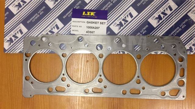

mayboroda Опубликовано 1 марта, 2022 Жалоба Опубликовано 1 марта, 2022 (изменено) Мне, понравилась прокладка от bga, при капитале мотора, поставил ее. 10 тыс. полет нормальный. ch1546 /a/b. Последние буквы в номере, указывают на толщину. Цена - 12 - 15$. Изменено 1 марта, 2022 пользователем mayboroda Цитата

mayboroda Опубликовано 1 марта, 2022 Жалоба Опубликовано 1 марта, 2022 (изменено) В 01.03.2022 в 12:55, Мишаня* сказал: Я правильно понимаю что эта прокладка с нового мотора 4д56 который на л200? Показать Нет, это от старого 4d56, 4d56t, d4bh, d4bf, d4ba. Изменено 1 марта, 2022 пользователем mayboroda Цитата
