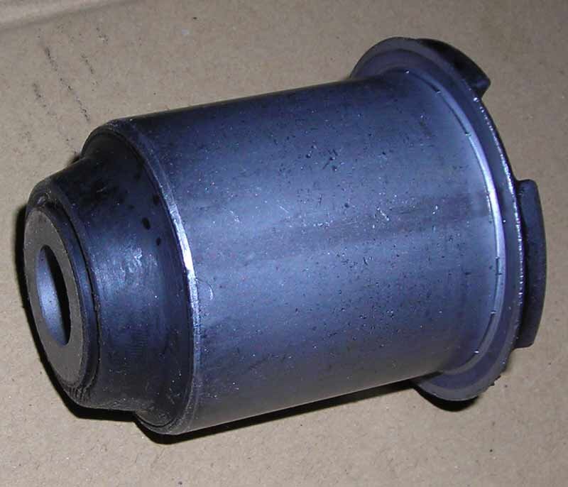

alex76 Опубликовано 1 июля, 2008 Автор Жалоба Опубликовано 1 июля, 2008 НАРОД помогите снял я наконец рычаги нижние, сайлентблоки соответсвенно вхлам, и НЕ ВЫПРЕСОВЫВАЮТСЯ, вырвал один, т.е. внутреннюю часть, обойма осталась в рычаге. 3 часа боролся - не выковырил Цитата
dragon Опубликовано 1 июля, 2008 Жалоба Опубликовано 1 июля, 2008 НАРОД помогите снял я наконец рычаги нижние, сайлентблоки соответсвенно вхлам, и НЕ ВЫПРЕСОВЫВАЮТСЯ, вырвал один, т.е. внутреннюю часть, обойма осталась в рычаге. 3 часа боролся - не выковырил Если нет пресса, только если делать съёмник, но лучше найти пресс. Сила с которой оно впессовывается около 5 тонн. Цитата

Серый Кардинал Опубликовано 4 июля, 2008 Жалоба Опубликовано 4 июля, 2008 Если нет пресса, только если делать съёмник, но лучше найти пресс. Сила с которой оно впессовывается около 5 тонн. А если нет оправок то ПОФИГ усилие пресса. Порвутся и всё... оне на 11 мм больше посадочного отверстия.... Цитата
Roxer Опубликовано 4 июля, 2008 Жалоба Опубликовано 4 июля, 2008 Серый Кардинал, Вообщето они с наружными обоймами... И не на 11 мм больше... Ты наверно про какие то другие сайленты говоришь. Цитата
