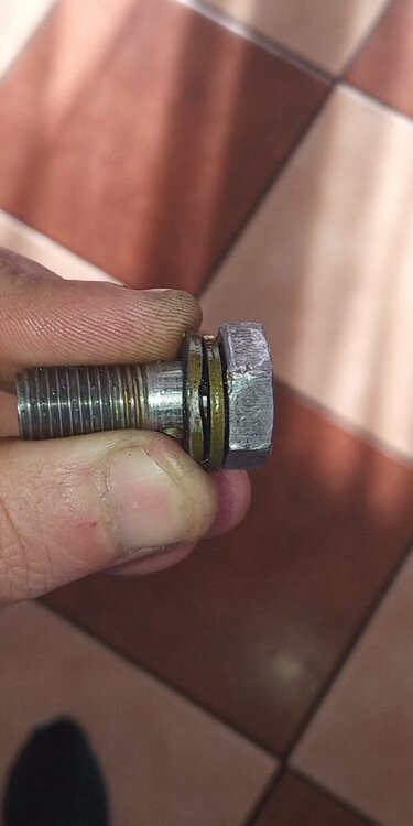

Мне такую лягушку вместо новой поставили, что я не пойму качает ли она вобще. Новая есть но ртом дуешь и воздух проходит с усилием, правда нельзя ставить такую ? Вчера на рынке был у трех продавцов посмотрел все хреново дуются, но качают отлично когда пипку нажимаешь. Lekar попробую поусиратся накачать. Вчера еще и масло с право за колесом ручьем побежало откуда то, домой приехал масла на щупе на самом кончике еле еле. Теперь за движку боюсь, но ехал 30 км в час около 6 км.
Масло под колесом справа вероятнее всего с обратки вакуума,что на генераторе прикручен.Ехать с такой бедой нельзя,можно за пару минут потерять всё масло,если масло всеже осталось,значит шланг просто треснул и вам повезло нехило.
Лезть под машин и срочно менять.

Шайба на штуцере подачи масла в ваккумный насос как то погнулась - масло ручьем лило. Канистру поставил, не чего не изменилось, ща плакать пойду в подушку. Вобщем все от бака вплоть до ТНВД в норме. Куда копать ? Раньше она у меня работала тихо тихо на ХХ, даже бензинки рядом стоявшие некоторые громче работали. Сейчас заведешь, прогревочные обороты отработали и она опять так работает но пока не нагреется, с каждой минутой дальнейшего прогрева все громче и громче из за накрученных ХХ, а убавишь начинает колбасить даже на ХХ - тойсть так понизить что бы как раньше ее было еле слышно я не могу. С канистрой не заглохла но все равно колбасило и ХХ накрученные. Вобщем так же все
