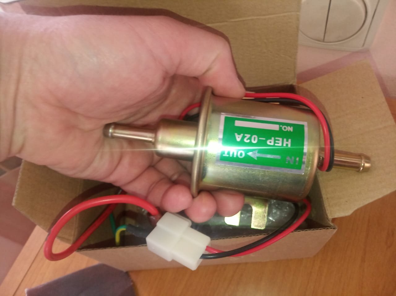

Jack_S Опубликовано 22 марта, 2022 Автор Жалоба Опубликовано 22 марта, 2022 (изменено) Насос низкого давления 12вольтовый от сельхоз техники хочу подключить на подачу к фильтру и посмотреть будут ли изменения. Вопрос - этот насос мне не чем не навредит ? Тойсть не выдавит там сальники какие нибудь в ТНВД ? Дезилисту позвонил говорит хз, пока катайся я руку сломал как выйду на работу то посмотрим твою машинку. Вот пока жду приема дезилиста, хочу насос поставить и шланг прозрачный поеду куплю на обратку. По ТНВД я не понимаю неужели два ТНВД могут себя одинаково вести ? Изменено 22 марта, 2022 пользователем Jack_S Цитата
Jack_S Опубликовано 22 марта, 2022 Автор Жалоба Опубликовано 22 марта, 2022 (изменено) Вот такой насосик, что бы давление на подачу добавить и поездить посмотреть будут ли изменения. Изменено 22 марта, 2022 пользователем Jack_S 1 Цитата

Igor197703 Опубликовано 22 марта, 2022 Жалоба Опубликовано 22 марта, 2022 Ничего этот насос не выдавит,максимум-начнет сопливить из под сальника на холостых или на заглушенном моторе,что не есть проблема. Цитата
