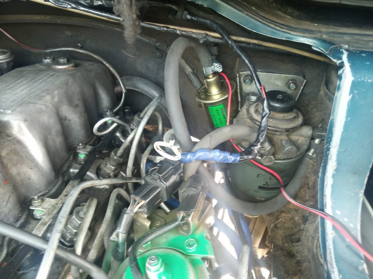

Jack_S Опубликовано 27 марта, 2022 Автор Жалоба Опубликовано 27 марта, 2022 Всем снова привет. Мужики как тогда установил насос вот так как на фото больше не глохла, не смотря даже что электрически он не подсоеденен. Подсоеденял но нечего не меняется и даже когда подсоеденен то на горячую заводится похуже. Что за колдовство ? Обороты как были у нее всегда разные так и осталось то на перекрестке стоишь она мурлычит то стоишь и весь салон трясется - так еще и не понял что это но буду разбиратся. Но почему глохнуть перестала после установки насоса и даже без подсоеденения питания к нему ? Получается проходить солярка стало то хуже, потому что в выключенный насос дуешь и надо поднапречься что бы продуть его - с другой стороны это не причем потому что на подключенном все тоже самое. В насосе есть обратный клапан - может в нем какие чудеса ? Цитата
tixon Опубликовано 27 марта, 2022 Жалоба Опубликовано 27 марта, 2022 чудеса в решете.)))) прозрачный шланг на обратку поставил? Цитата
Тихоход Опубликовано 28 марта, 2022 Жалоба Опубликовано 28 марта, 2022 Может она глохла от избытка топлива, т.е воздуха не хватает? Цитата
Lekar Опубликовано 28 марта, 2022 Жалоба Опубликовано 28 марта, 2022 Дизель это не бензин, он работает в широком диапазоне смеси. Причем при нехватке воздуха начинает идти черный дым. Цитата
Igor197703 Опубликовано 28 марта, 2022 Жалоба Опубликовано 28 марта, 2022 Сделайте,как вам советовали,шланги прозрачные и на подачу и на обратку,если воздуха ни там не там нет-меняйте насос. Общался с дизелистом. Когда б/у насос долго лежал,а так как у него от некачественной солярки образуется грязный налет,возможно подклинивание в определенных положениях центробежного кулачкового регулятора оборотов. Цитата
