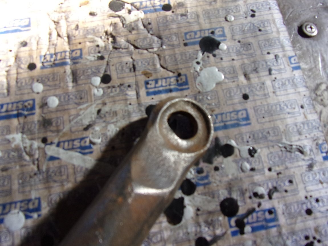

Имеется стабилизатор с такими отверстиями. Наваривать не хочется, чтобы не испортить металл. Какие есть варианты, кроме поиска другого стаба?
Посмотрел на дроме, там много объявлений (в пределах 1000р), но на фотографиях видно, что отверстия тоже плохие.
А это проблема,такое отверстие?
Нагрузки там в основном вертикальные,и осевой люфт появляется только тогда,когда резинками пришел конец,резинки вовремя менять и все дела.И плотной посадки металла в металл там быть не должно. Изменено пользователем Igor197703
А я хз, насколько это проблема :)
подозреваю, что с таким люфтом резинки будут умирать быстро.
пока наверно так соберу, а там видно будет. токарка для меня - недоступный артефакт высокоразвитой цивилизации
Ничего страшного в этих отверстиях нет. Собирай с новыми втулками и дальше ездий.
