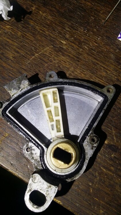

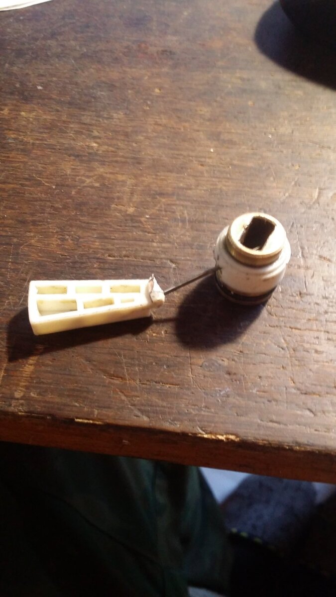

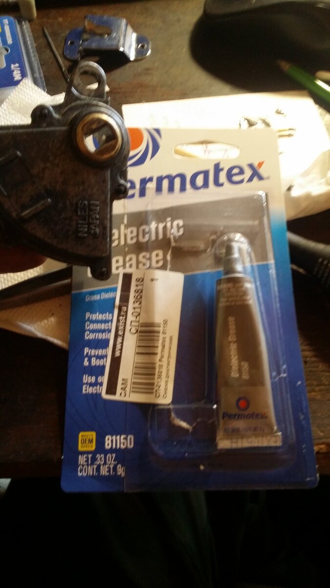

Яков77 Опубликовано 1 апреля, 2022 Жалоба Опубликовано 1 апреля, 2022 (изменено) Итак,все как обычно,в одно утро кирпич послал меня на ... и отказался заводиться. Причина-кирдык ингибитору. Снял,разобрал,отломана липка. Клеить ее бесполезно,отвалится. Просверлил дырочки 1.5мм.,вставил в отверстия кусок обломанного когда то такого же сверлышка и посадил все на поксипол. Контакты почистил и смазал диэлектрической смазкой. Все работает,спасибо за внимание. Изменено 1 апреля, 2022 пользователем Яков77 Цитата

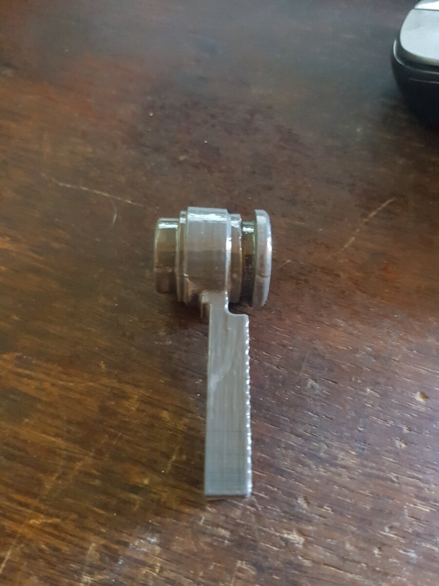

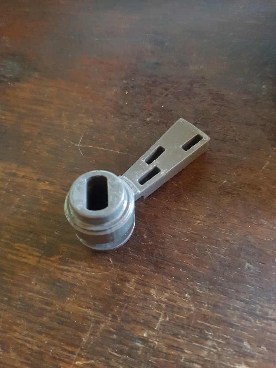

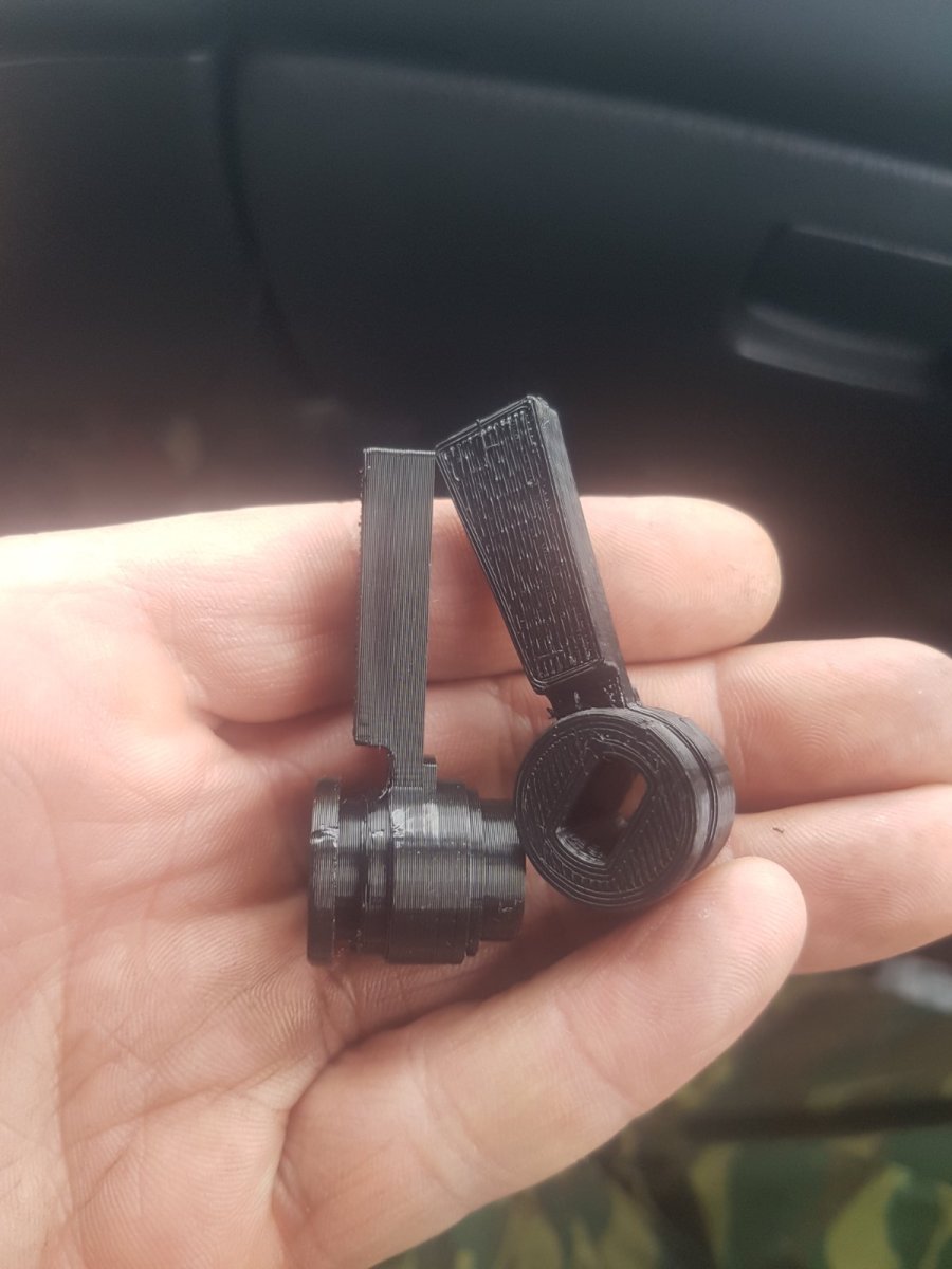

Яков77 Опубликовано 14 апреля, 2022 Автор Жалоба Опубликовано 14 апреля, 2022 (изменено) Собрали в кучу все обломки этого флажка и изготовили новые,пока 3 шт. Пластик абс обработанный ацетоном. Решил один сломать. Щас,не тут то было. Шлифану шкурочкой и поставлю. Если кому надо,обращайтесь. Изменено 14 апреля, 2022 пользователем Яков77 2 Цитата
Alexandr303 Опубликовано 14 апреля, 2022 Жалоба Опубликовано 14 апреля, 2022 ABS не крепкий, я бы пробовал другим PETG например Цитата
Яков77 Опубликовано 14 апреля, 2022 Автор Жалоба Опубликовано 14 апреля, 2022 Поживем-увидим,доживем-узнаем,выживем-сделаем выводы Цитата

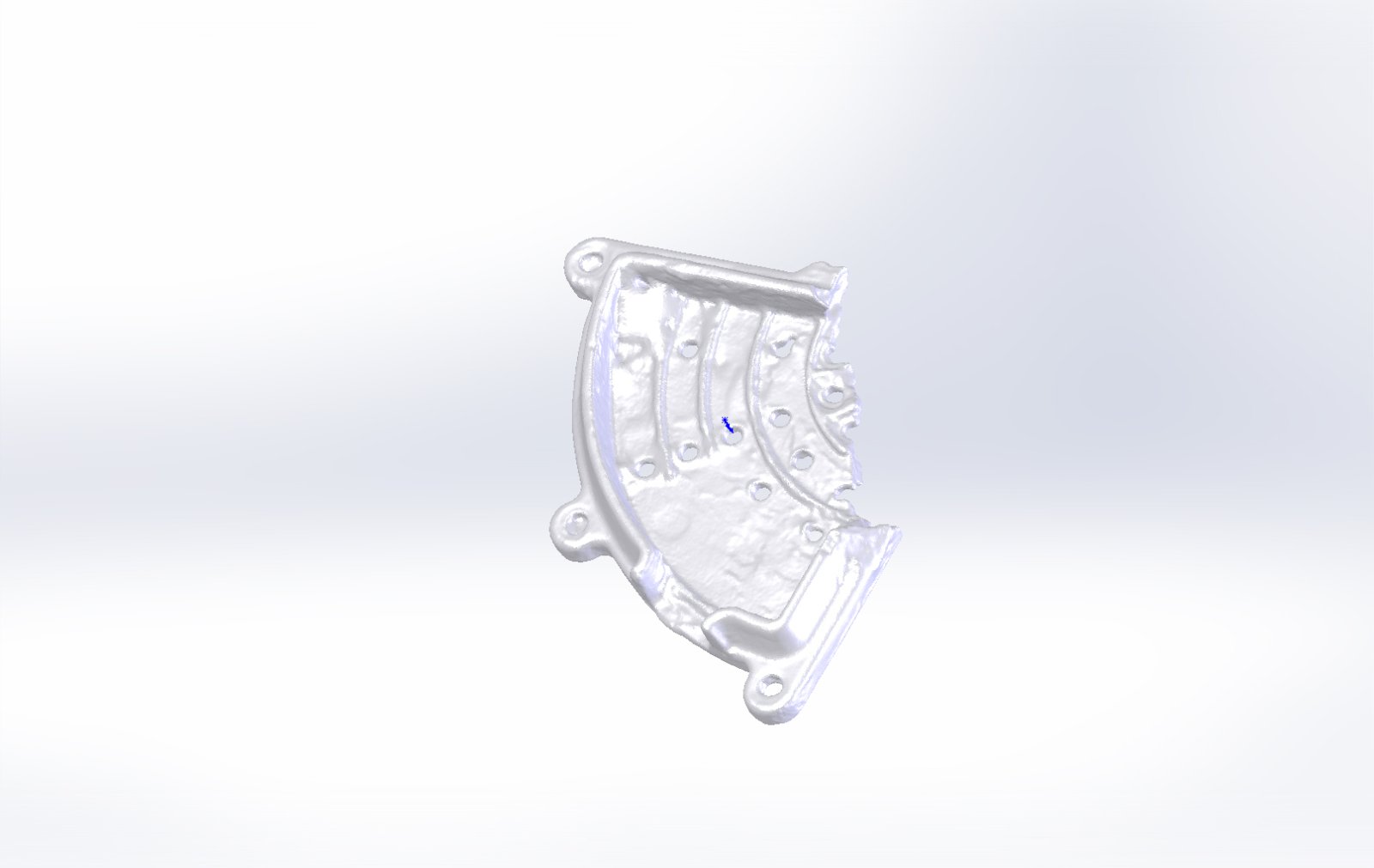

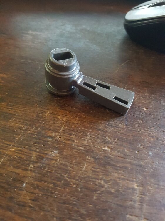

pulvik Опубликовано 9 января, 2023 Жалоба Опубликовано 9 января, 2023 А у меня теперь и сам корпус развалился, собрал в кучку все что было, отсканировал - теперь перевожу все в модель. Яков, я так понимаю печатали по модели из ссылке выше? Как работает? Я у себя уже 2 шт успел сменить. Цитата
Яков77 Опубликовано 9 января, 2023 Автор Жалоба Опубликовано 9 января, 2023 Нет,я делал не по ссылке,а сами создали модель и напечатали. Работает,а куда он денется. Цитата

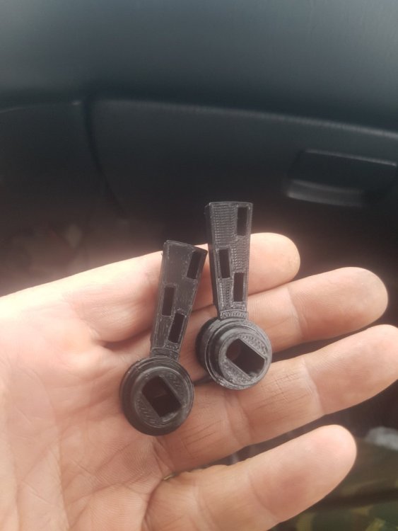

Яков77 Опубликовано 11 января, 2024 Автор Жалоба Опубликовано 11 января, 2024 (изменено) Сделали немного флажков из PETG. Кому надо,обращайтесь. Изменено 11 января, 2024 пользователем Яков77 Цитата
