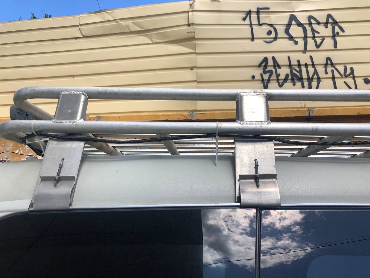

Крепления такие. (Фото, что прислали - другого нет))

Если хочешь, могу тебе фото креплений багажника сфоткать, будешь кумекать, как допилить
Просто допилить - не проблема. Вот гимор - это когда жалеешь, что связался :).
А фото сбрось, спасибо!

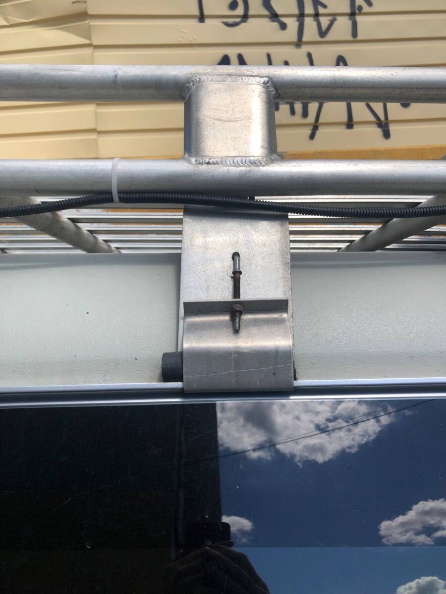

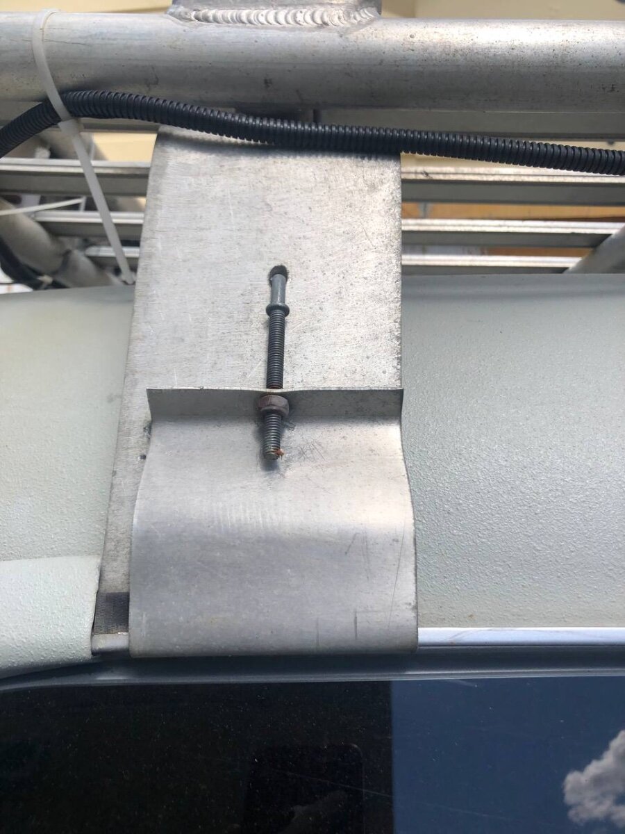

Ну, на самом деле - все путем :). Багажник оказался самодельным, со скользящими люльками креплений. 240 Х 140.
Почти попадает в горизонтальный участок водостоков. И это "почти" устраняется парой ласковых взмахов кувалдой. По стойкам креплений.
Если учесть, что багажник пришел по цене пары пузырей хорошего рома - более чем.
Сантимов по 10 будет выходить за края крыши, но это терпимо. Даже проще закидывать барахло с бортов. Ну и за габариты, вроде, не выходит - вопросов у гаюшников возникать не должно.
Ну и вообще, насколько я понял, - поскольку багажник - быстросъемное оборудование и конструктивно с кузовом не связан (сидит без дырок, с затяжками), это добро согласовывать с гаюшниками не надь. Или все не так? :blink:
