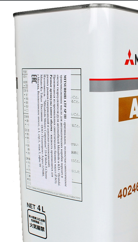

Оригинал естественно ( для твоего года MR528836) и масло оригинал Mitsubishi ATF SP III, в жести, японскую.
Или то, что у тебя сейчас залито, если уже менялось масло.

Зик сп 3 в такую же цену, это декстрон может быть дешевле. А так то надо на вязкость смотреть если будет меньше нормы то это не есть хорошо. От вязкости вся работа АКПП зависит и износ деталей. К стати, Митсубиши СП 3 это полностью синтетика.

Я покупал  в жести ATF SPIII  - это синь.
Ведро ATF SPIII Dia Queen  - это минералка. Другая жижа.
