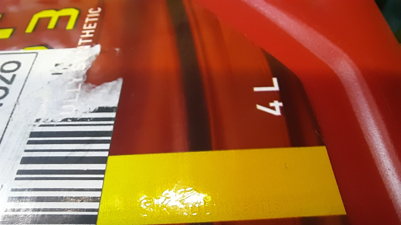

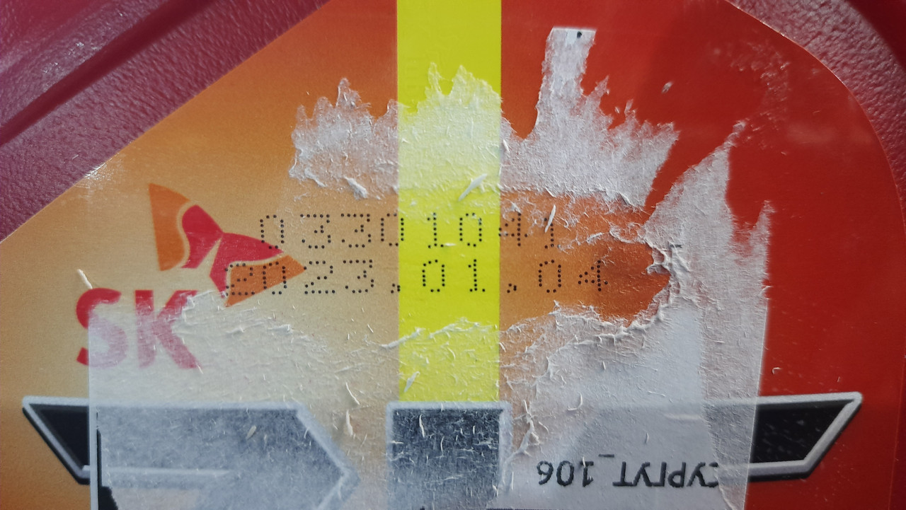

Дополню тему про оригинал. Заказал на Озоне
Как видно на фото масло свежее, все средства защиты имеются, голограмма на желтой полосе и на буквах, крышка в пленке то же с голограммой.
Продавец с лицензией. Если кому надо, заказывал вот здесь: Трансмиссионное масло ZIC ATF SP 3 Синтетическое 4л. https://ozon.ru/t/7YWbeWV

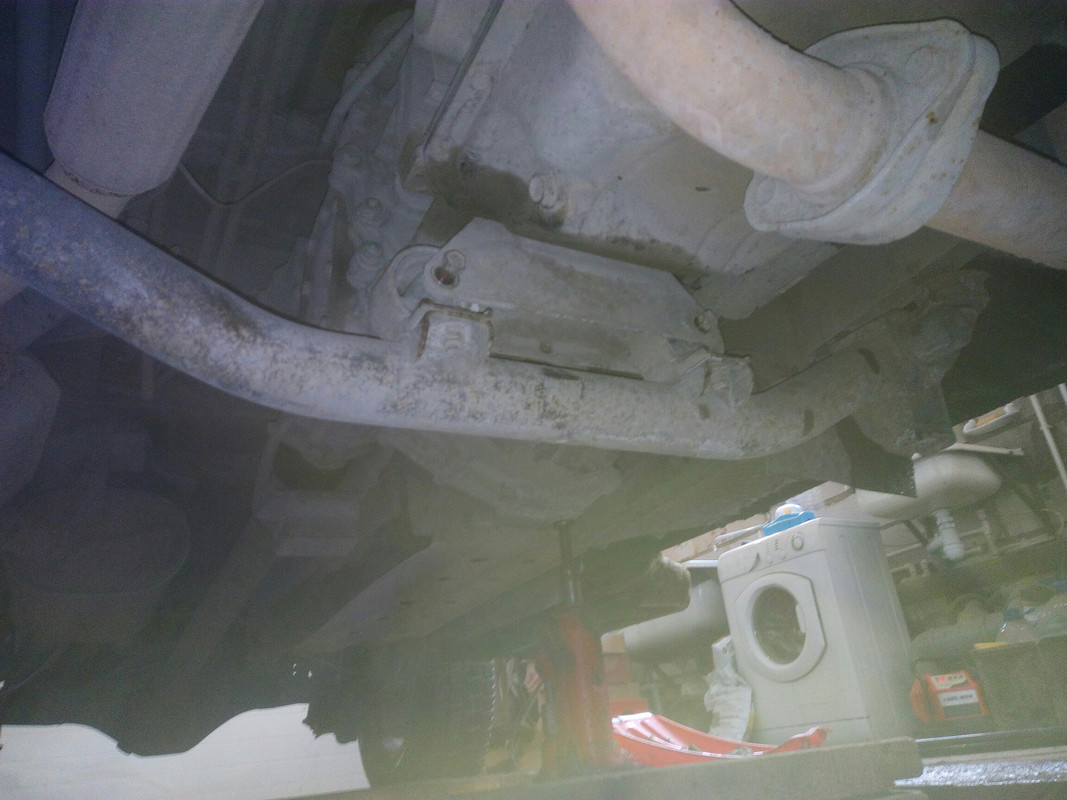

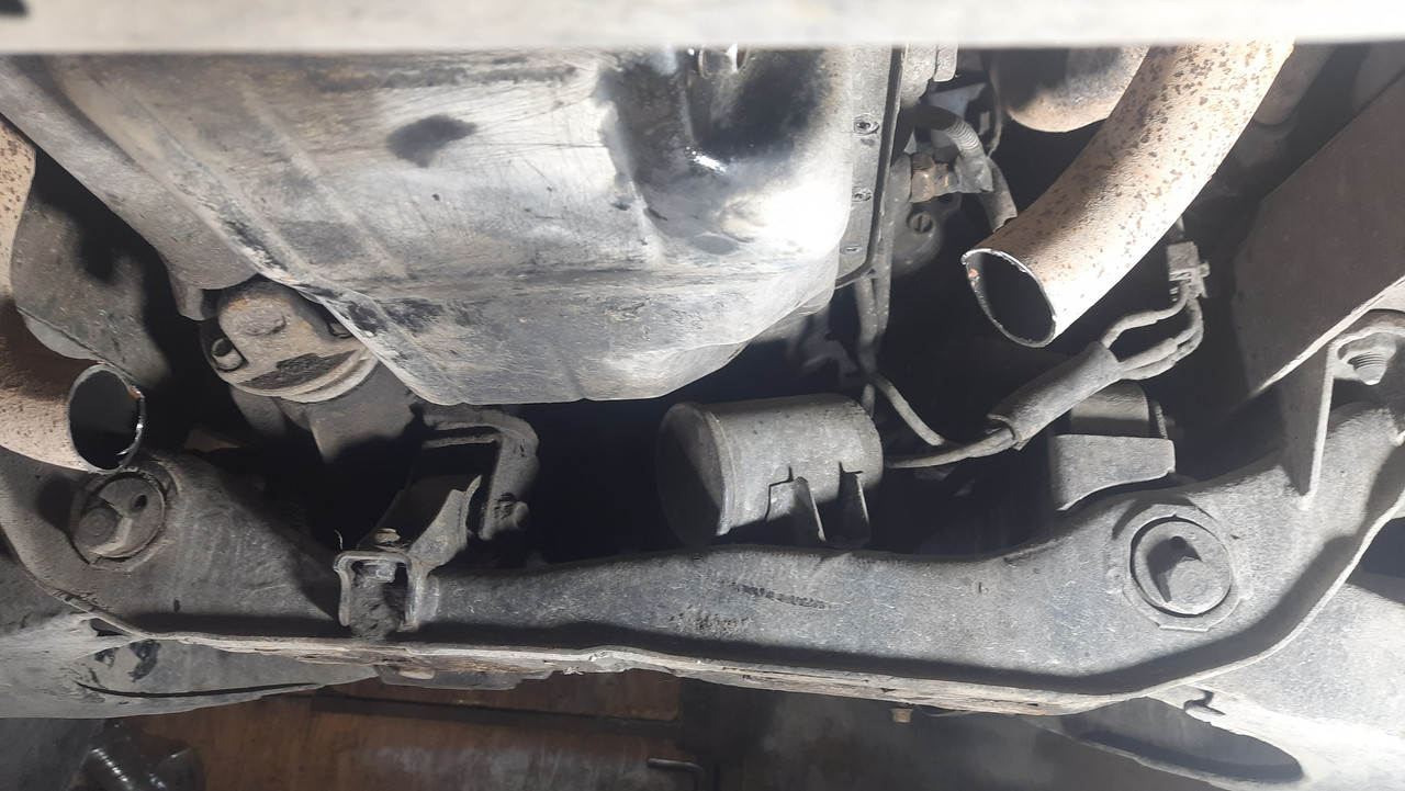

Как известно у нас на рестайлах с 6G72 прямо под поддоном АКПП идет выхлопная труба от левого выпускного коллектора которая не позволяет снять поддон для замены фильтра.
Так вот может кому пригодится этот вариант доработки выпуска. Я его просто порезал по бокам поддона.
И соединил с помощью двух соединений, вот так:
Теперь в любое время можно удалить этот вставыш и снимать поддон АКПП.
