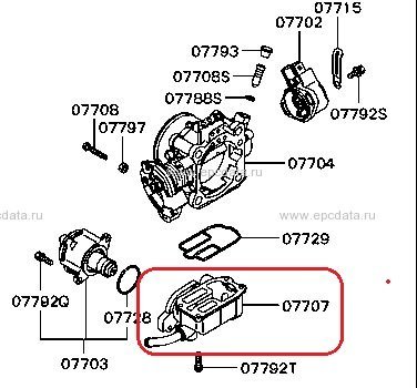

KlimCD Опубликовано 19 марта, 2024 Жалоба Опубликовано 19 марта, 2024 5 часов назад, Полковник сказал: От чего кроме датчика температуры охлаждающей жидкости и ЭБУ еще зависит работа регулятора холостого хода? Добра! И у меня, и у соседа (не на Дерики) была аналогичная ситуация: ошибок никаких нет. Как и холостых оборотов, впрочем. Глохла. Без педальки холостые не держала. Замена шагового моторчикаРХХ счастья не принесла. При этом ехала, вроде бы, неплохо на скорости. У обоих индивидуумов. Общесоседский мозговой штурм ;)) привёл к маленькой коробочке внизу дросселя. Коробочка та отзывается на имя "блок каналов холостого хода". Дроссель модели АС60-087. Грязи там было... Мой косяк - лет пять туда не лазил, хотя всякий раз собирался заглянуть. Русская лень. У Вас дроссель другой модели: АС60-025. Снизу нет этой детали. А вот причина Вашей болячки, вангую, такая же - на ХХ не хватает воздуха. Цитата
