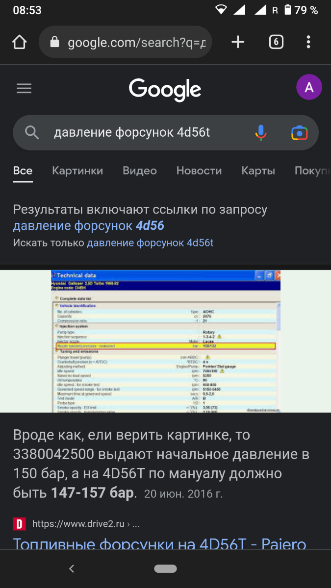

mayboroda Опубликовано 29 декабря, 2022 Автор Жалоба Поделиться Опубликовано 29 декабря, 2022 Снимал сегодня форсунки с первого и второго цилиндра. Все в порядке с ними. Распыл хороший, давление на первом 150 бар, второй 140. Причина не вних. Цитата Ссылка на комментарий Поделиться на другие сайты Поделиться
Семеныч Опубликовано 29 декабря, 2022 Жалоба Поделиться Опубликовано 29 декабря, 2022 Не много для 56? Цитата Ссылка на комментарий Поделиться на другие сайты Поделиться
Акакий Опубликовано 29 декабря, 2022 Жалоба Поделиться Опубликовано 29 декабря, 2022 22 часа назад, tixon сказал: если так ,то я грешу на верхнюю втулку шатуна я про это и говорил Цитата Ссылка на комментарий Поделиться на другие сайты Поделиться
mayboroda Опубликовано 30 декабря, 2022 Автор Жалоба Поделиться Опубликовано 30 декабря, 2022 (изменено) 19 часов назад, Семеныч сказал: Не много для 56? Вроде нормально. Изменено 30 декабря, 2022 пользователем mayboroda Цитата Ссылка на комментарий Поделиться на другие сайты Поделиться
Семеныч Опубликовано 30 декабря, 2022 Жалоба Поделиться Опубликовано 30 декабря, 2022 Зависит от номера распылителя, а также от года выпуска движка. До 95 года, с егр или без него. Цитата Ссылка на комментарий Поделиться на другие сайты Поделиться
