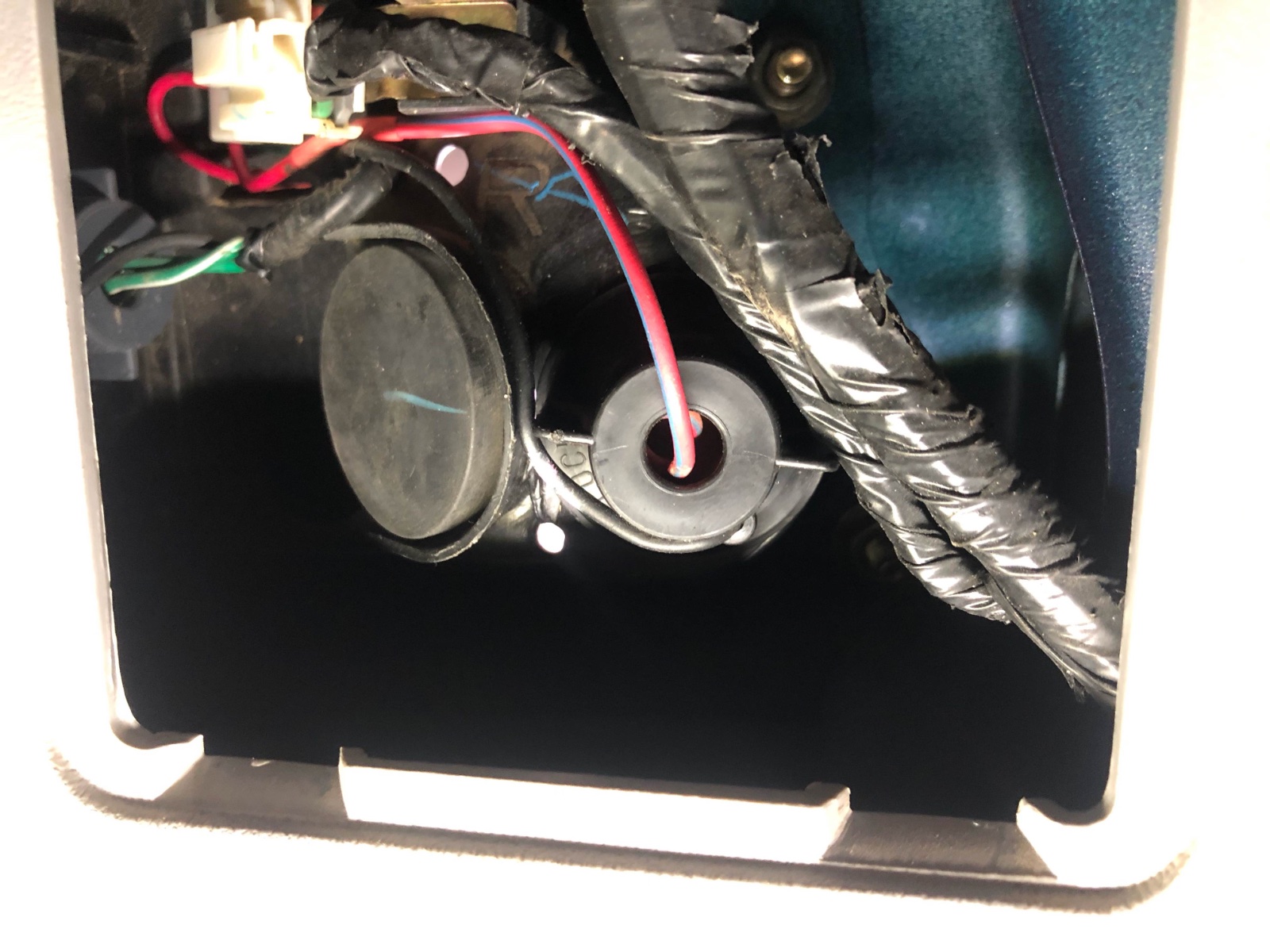

Наконец-то радикально решил вопрос с освещением заднего хода. Отчет (вдруг кому-то будет интересно).
Светодиодная лампочка вставляется в штатное место. Но штатное расположено под 45 градусов, на всякий случай прорезал в фонаре новое место рядом, теперь лампа направлена строго назад.
Свет великолепный!

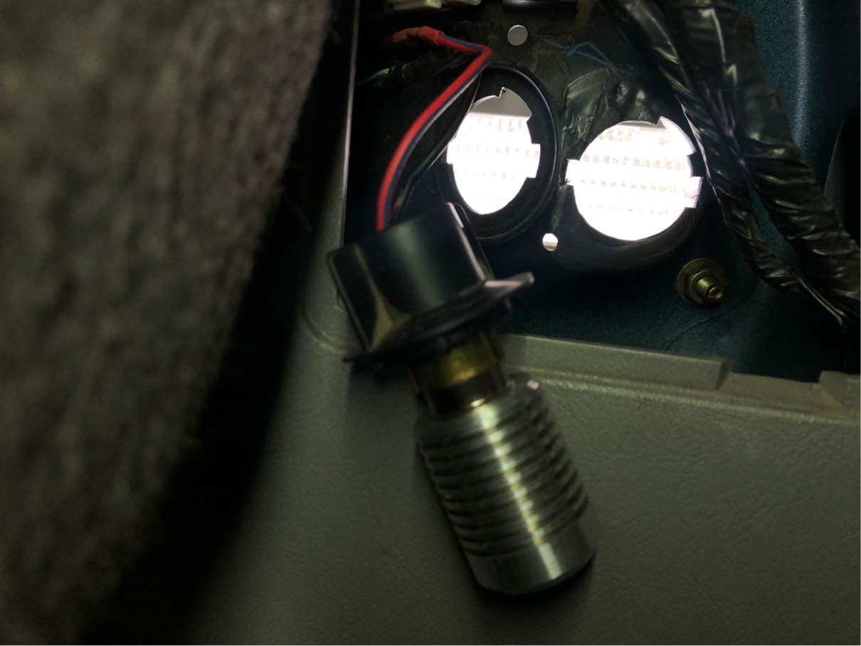

Лампа ближнего света имеет световой поток примерно 1500Лм, а эта лампочка 2300Лм.

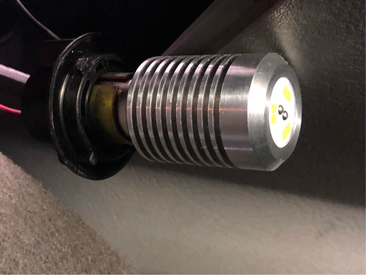

Лампа P21W, 20W, 3 года гарантии, сделано в России.
Штатный свет 21W:
Светодиодная 20W:
Штатные лампы:
Светодиодные лампы:
Вид светодиодных с расстояния 15-20 метров:

в принципе прорезать не надо, в стандартном гнезде наверно будут лучше освещать стороны. Но нагреть феном небольшой радиус и выпрямить, а потом вырезать гнездо тоже не сложно.
