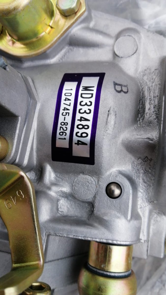

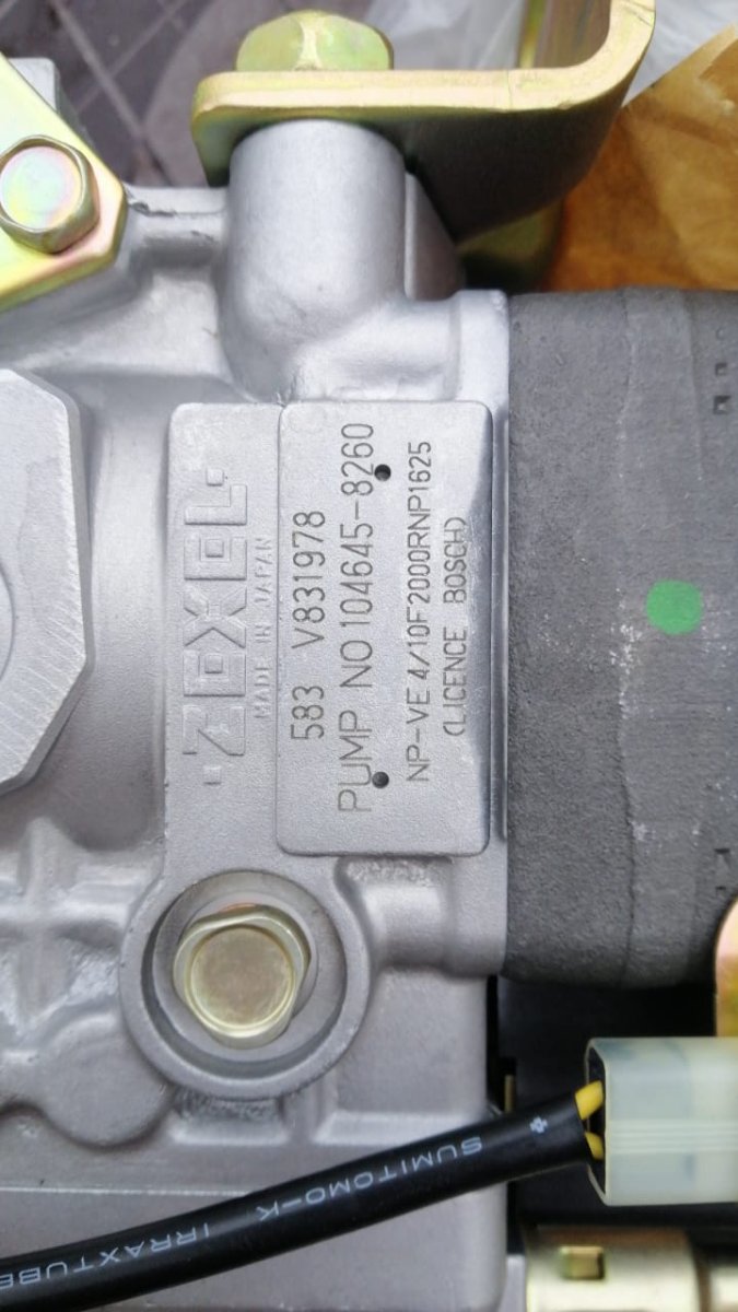

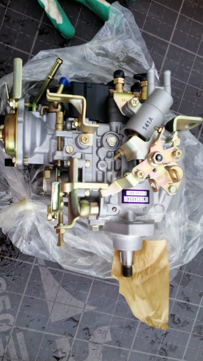

Прошу прощения, а не из Китая ли этот насос? Смущает качество отливки корпуса.
Имеется заводская упаковка?
http://m.qipeiren.com/offer/7686997.htm
Изменено пользователем mayboroda
Ха... Вот теперь и я засомневался... Коробки нет. Брал себе на Л400., но у меня без иммобилайзера. Решил не пилить, а продать. Как кроме коробки проверить подлинность? (Честное слово, злово умысла нет) Если Китай, то я сам ПОПАЛ... У кого то есть варианты отличий оригинала, от Китая

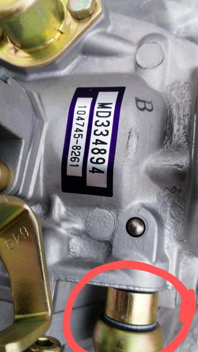

Не пойму по фото, корпус крашен?
На уплотняющем кольце, вроде ка след от краски. Может, конечно, это фото так передало.

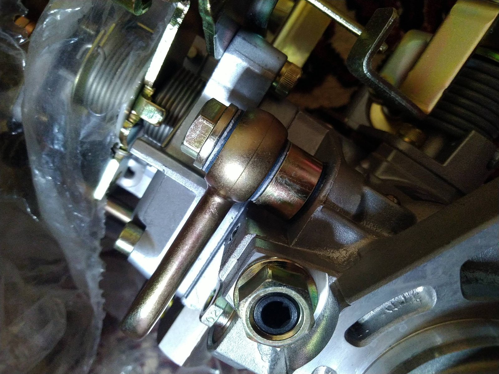

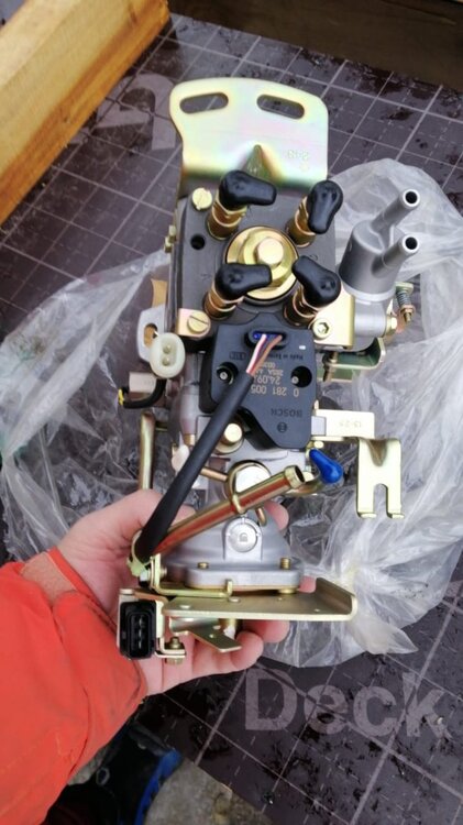

И ещё, интересный момент по этому насосу: на нем есть иммобилайзер, но нет клапана сброса внутри корпусного давления, когда обратка заходит в подачу, через клапан. Я думал, что на свежих версиях, везде так, те насосы, что покупал, они тоже были с иммобилайзером и с клапаном. И с позициометром или как его там, датчик на газульке, который меряет положение.

Клапан разве не в шланге? У меня на шланге обратки шпуня круглая висит
На штуцере обратки, у вас стоит простой, с надписью out, а бывает, вместо него, стоит електро клапан, который меняет внутри корпусное давление, в зависимости от режима. В нем, обратка, может идти через одно отверстие, либо через четыре.
Но я не гуру в насосах, может так и должно быть у вас, но у меня были с клапанами и с иммобилайзером.

Может у вас не механический, на машине у меня сейчас такой же насос стоит, только без иммобилайзера (один провод выходит)

Зачем, если продаете? Пусть новый хозяин этим заниматься. Его снять не тяжело, под ним, обычный клапан.
Нет там клапана, он в имобилайзере, и не сломав имобилайзер до клапана не доберешься. Уже два таких переделывали,  это спортах такая приблуденя.

Я срубывал болты имобилайзера, под ним клапан, вкручин в ТНВД, как в обычном насосе, только имо. управляет етим клапаном. Чтобы его снять, нужно выкрутить или срубать болты.

И как ты их срубал? Если до них не сломав ничего не доберешься? Чтоб их выкрутить надо блок раскурочить.  Там такие же как на рулевой колонке закрутили и они обломились внутри.  А ещё там компаундом залито может быть залито.
