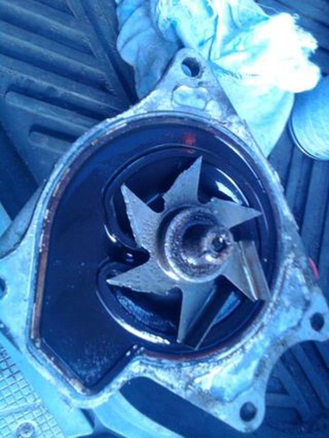

ОтшельNick Опубликовано 23 января, 2010 Жалоба Опубликовано 23 января, 2010 Всех категорически приветствую!!!.....Прочитал все ветки на подобную тему, но ничего конкретного не нашел!!!.....Опишу свою ситуацию..... Началось с того, что в один прекрассный день закипел....Ну ситуация популярная!!!!)))....Причем закипел на ХХ.Заглушил, остыл, стрелка темпера вернулась в нормально состояние.Завел, поехал.Так окатал еще день---ничего не произошло!!!На следующий день проехал км7 и снова закипел...Теперь уже основательно.Оттащил на СТО, поменяли термостат.Изменений никаких.Напугали прокладкой или, еще хуже трещиной в голове!!! Решил разобраться сам!!!Снял помпу.Из 6 лепестков отсутствовало 4!!!Заменил, но оторванные лепестки не нашел, да и где их искать!!!!При этом еще промыл систему жидкостью.Запустил.Поначалу начало "цвыркать"(металический звук) где-то в районе помпы.При прогреве перестало.Но не отьехав и 500м от дома снова закипел.Поясню что значит закипел.Из бачка периодически выплескивает ОЖ, но только на ходу и через клапан сброса давления.На ХХ все нормально и при закрытой и при открытой крышке.Но также при открытой крышке слышно как воздух выходит из системы.Причем из шланга, идущего от верха радиатора, т.е. поверхность ОЖ неподвижна. А из отверстия блока сепаратора, даж когда выплескивается ОЖ, ничего не идет!!!Такое ощущение что система либо забита либо завоздушена.!!! Но как я только морду ни задирал---воздух не стравливается!!!....При этом верхний патрубок радиатора горячий(как и должно быть), а нижний хододный.Соответственно нет циркуляции.Газы в бачок не идут.Эмульсии в картере нет.Признаков прорыва прокладки и трещины ГБЦ нет. При снятом термостате.Звука цвырканья нет.Весь день мотался по городу--хоть бы что!!!Верхний патрубок горячий,нижний--теплый.Циркуляция есть.Поверхность ОЖ в бачке ровная.Уровень не падает.Стрелка темпера на 8:30.Печки дуют холодным.... Грешу еще на микродырочку в верхней части расшир.бачка и неисправну крышку.Сравнивал с другими деликами.У них крышка бачка закручивается туго,плотно.У меня легко,с небольшим сопротивлением в конце....Т.е. не создается необходимое давление в системе.В результате температура кипения ОЖ не увеличивается... Также звук "цвырканья" наталкивает на проскальзыванье крыльчатки.Но мож и ошибаюсь.... Вроде всё описал....Если кто сталкивался или есть идеи --- просьба направить на путь истины!!!)))...Еще раз замечу: помпа новая, термостат исправный(даже два),ПГБЦ и ГБЦ целы.... Фото сломаной помпы... Цитата

vol Опубликовано 2 февраля, 2010 Жалоба Опубликовано 2 февраля, 2010 И почему она у тебя до этого не выгонялась? Крыльчатку помпы надо бы проверить на целостность. Живая помпа должна пробку прогонять сама по идее... Цитата
