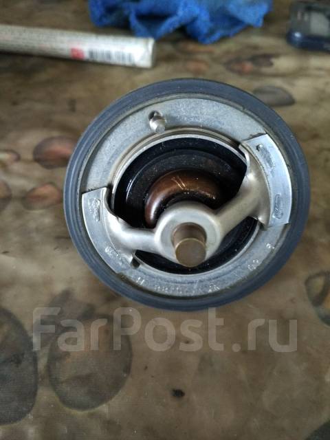

Ромы4 Опубликовано 16 мая, 2017 Жалоба Опубликовано 16 мая, 2017 Посетила тут меня непонятная фигня. )) Слил антифриз промыл всю систему и за одно поменял шланг с электро котла на головку, так как высох да и был в натяг, сегодня пол дня откатался нормально, а немного не доезжая до дома почувствовал знакомый сладковатый аромат, глядь а стрелка то прет, остановка и печки не помогли, дополз до дому и давай искать корень зла. В общем спустил воздух отовсюду, даже где его никогда и не было, не помогло. вспомнил слова дизелиста о том что при раннем зажигании может греться ( а у меня как раз стояло раннее, так как несколько дней назад мучил ТНВД и как раз проходил испытательный процесс), повернул насос и тоже не помогло, бурления и закипания продолжились, при том что нижний патрубок и термостат оставались холодными, тут я уже всерьез сам начал закипать и подозревать в нехорошем головку, но выхлопных газов не унюхал и кипело как вроде нет циркуляции, снизу холодный вверху бурлит. Вывод один нет циркуляции, так как поломка произошла непосредственно после смены ОЖ, неисправность термостата и помпы маловероятна, осталось два вероятных виновника это воздушная пробка и электрокотел. Все пробки я как бесов изгнал первым делом, но что могло случиться с котлом???? Потом я вспомнил что старый шланг вытащил с трудом так как его где то подзажало между кузовом и колоколом коробки, и что в этой же теме когда то давно читал о такой же проблеме из за котла. Пережал в общем шланг на котел и о чудо все прекратилось, для эксперимента отпустил, опять стрелка полезна. Поехал в магазин сантехники, купил шаровой кран, инсталлировал, долил немного убежавшей жижи и поехал тестировать, для чистоты эксперимента кран сразу закрывать не стал, прогрел до рабочей температуры и поехал, через 500 метров стрелка привычно полезла вверх, остановился что бы закрыть кран и тут стрелка сама резко вернулась в рабочее положение, решил еще проехать и посмотреть на ее поведение. В итоге взял все окрестные горы, стрелка так и не колыхнулась, так и вернулся домой с открытым краном и без всяких закипаний. На всякий случай уже дома закрыл этот кран и вот теперь сижу и думаю что это был за "финт ушами" со стороны моей пенсионерки? Есть еще одно подозрение что на электро котле завис клапан и потом его "отпустило" Цитата

Ромы4 Опубликовано 22 мая, 2017 Жалоба Опубликовано 22 мая, 2017 (изменено) Блин покатался сегодня с перекрытым краном, вначале все нормально и горки взял и прицеп груженый потягал без проблем, потом пока стоял разгружался, слышу электро вентиляторы загудели, глядь а стрелка опять вверх ползет, пощупал нижний патрубок а он холодный. Заглушил, погонял немного жижу сжиманием ( насколько это было возможно) нижнего патрубка, завел и все пришло в норму и патрубок нижний нагрелся и температура в норму встала. Подозреваю что термостат подклинивает (5 лет старичку) и мне подкидывает головняков, попробую завтра у нас найти новый и поменять, очень надеюсь что поможет, на новую головку уже нет ни денег ни времени (( Изменено 22 мая, 2017 пользователем Ромы4 Цитата

Ромы4 Опубликовано 30 мая, 2017 Жалоба Опубликовано 30 мая, 2017 Все таки это был термостат, заменил, неделю откатался все в порядке Цитата

GooD Опубликовано 31 октября, 2017 Жалоба Опубликовано 31 октября, 2017 Затр... меня эта система охлаждения. Только ГБЦ поменял, всё собрал, поставил новую помпу, термостат, шкив коленвала (его порвало, и, как следствие (как мне казалось), прозошел ранее перегрев). Завёл, прогрел, ерунда какая-то - радиатор горячий (очень), а шланг у термостата холодый. На днях пойду опять в гараж голову ломать. Цитата
Shadow from St.Peterburg Опубликовано 31 октября, 2017 Автор Жалоба Опубликовано 31 октября, 2017 А весь ли ты воздух выпустил? Хотя, если радиатор ВЕСЬ горячий (а не только верхний бачок), термостат открылся на большой круг. Печки греют? Нижний патрубок радиатора холодный? Цитата
GooD Опубликовано 31 октября, 2017 Жалоба Опубликовано 31 октября, 2017 Воздух вроде весь вышел, радиатор горячий (правда, трогал только вехнюю часть, нижнюю часть именно радиатора не трогал). Печка передняя греет, заднюю не проверял. Нижний патрубок радиатора ходный. Цитата
Shadow from St.Peterburg Опубликовано 31 октября, 2017 Автор Жалоба Опубликовано 31 октября, 2017 тогда скорее всего пробка воздушная в термостате! Ты проверил, там маленькая дырдочка есть для перетекания? Верхний бачок ВСЕГДА будет горячим, потому я спецом уточнил, весь ли радиатор горячий. Если не весь - то нет циркуляции по большому кругу, т.е. термостат не открывается. Он может не открываться, если плохо омывается ОЖ из-за воздушной пробки. Цитата
GooD Опубликовано 31 октября, 2017 Жалоба Опубликовано 31 октября, 2017 Понял тебя, обязательно, первым делом, солью жижу, разберу корпус и посмотрю что к чему. Цитата
Shadow from St.Peterburg Опубликовано 1 ноября, 2017 Автор Жалоба Опубликовано 1 ноября, 2017 погоди разбирать! Попробуй за патрубок пожмакать, который в районе генератора. Бывает - помогает немного его пожмакать - воздушный пузырь выгоняет через маленькое отверстие и термостат начинает работать нормально. вот о каком отверстии говорю, на самом верху: потому ОЖ лучше заливать в систему медленно, прожмакивая все большие патрубки руками. Тогда и проблем не будет. 1 Цитата
