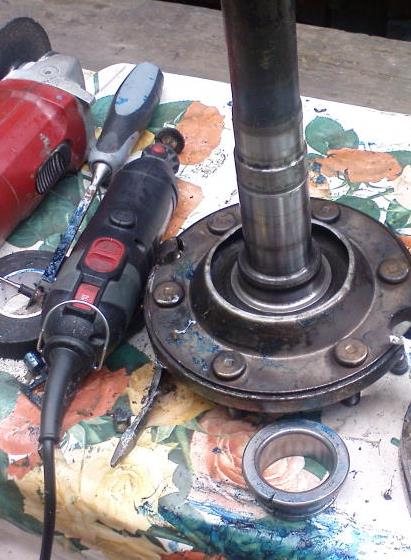

dragon Опубликовано 25 мая, 2008 Автор Жалоба Опубликовано 25 мая, 2008 Продолжаем эпос. Сняв кольцо нас ждёт двойной подшипничек (одна обойма внешняя и два конических роликовых подшипника внутри) Снять с помошью 2х лапого съемника это дело не получилось (хотя в мурзилке у них получилось) оринтировачно усилие было около 3х-4х тонн, подшипники не сдвинулись с места. Так как делать что-то надо, машина на улице на домкрате стоит, было принято решение подпилить дремелем внутреннюю обойму, чтобы можно было ролик вытащить. Через 10 минут работы дремелем, подшипник сдался и ролики ушли в помойку. Ещё 2 минуты и полуось разобрана. остаётся 2 проблемы - внутренние обоймы на полуоси и внешняя обойма в корпусе ступицы. Самое простое решение - опять дремель - надпилы вдоль внутренних обойм (через 30 минут всё снято) и создание уступов на внешней обойме, чтобы 3х лапик зацепить. Еще минут через 20 снято. Дальше самое интересное, подшипники греть нельзя. Одевать всё это дело нужно разом. То есть - снячала собирается ступичный стакан - запрессовывается внешняя обойма в стакан, вкладываются подшипники, запрессовывается сальник (внешний на стакан) после чего всё это дело аккуратно под пресс и никак иначе. Подшипники запрессовываются под усилием в 4 тонны. после чего прессуется стопорное кольцо. Стопор залезает на своё место с силой в 7!!!! тонн. Вобщем без пресса лучше даже не начинать работать. ЗЫ причина выхода из строя - пробитый сальник чулка, который погнал жидкое масло в подшипниковый узел. Внешний сальник наружу масло не пустил. Симптомы - небольшой люфт (практически незаметный), но изменилось поведение машины - машина начала немного рыскать задницей при неровной дороге. Цитата

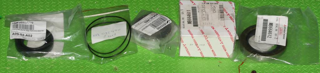

dragon Опубликовано 29 мая, 2008 Автор Жалоба Опубликовано 29 мая, 2008 Продолжу уже с фото. (буду делать вторую сторону) слева направо. Сальник полуоси (не пускает жидкое масло из моста(чулка) в ступичный узел Прокладка ступицы (между ступицей и чулком) - у меня всесто неё был какой-то герметик (вобщем тут были люди) Стопорное кольцо, которое держит подшипники Ну собственно сами подшипники Сальник ступицы (не пускает грязь , воду итп в ступичный узел и соответственно держит густую смазку внутри ступичного узла. _______________ В субботу постараюсь заснять процесс замены. Стоимость комплекта оригинальных запчастей 2600рублей 1 Цитата

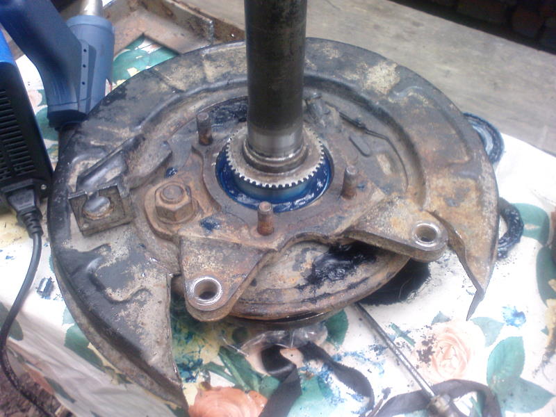

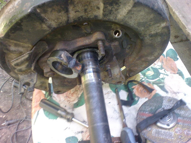

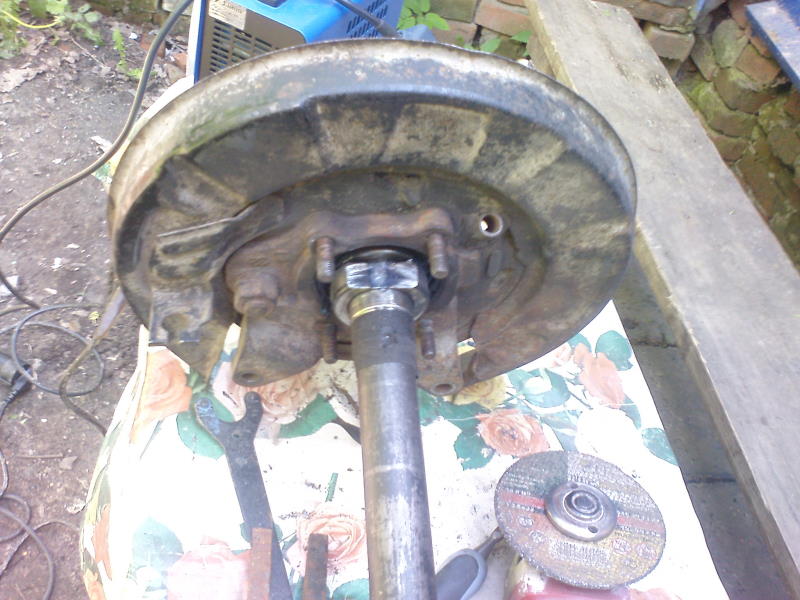

dragon Опубликовано 1 июня, 2008 Автор Жалоба Опубликовано 1 июня, 2008 Спиливаем (аккуратненько ) болгаркой часть стопорного кольца 1 Цитата
dragon Опубликовано 1 июня, 2008 Автор Жалоба Опубликовано 1 июня, 2008 После чего бъем по узкой части зубилом и колечко очень легко слетает После чего есть 2 пути решения - первый используя инерционный съемник пытаться выбить первый подшипник и разобрать ступицу, но я поступал проще, я бормашинкой с мини точильным камнем разширял дырку в обойме, чтобы можно было достать 1 ролик, после чего выдёргивал ролики через полученое отверстие и разбирал ступицу без усилий. 1 Цитата
dragon Опубликовано 1 июня, 2008 Автор Жалоба Опубликовано 1 июня, 2008 Дальше в ход идёт бормашинка (ака дремель) с отрезной насадкой. Я делал аккуратно надпилы вдоль обойм (не до вала, а 0.5 -1мм оставлял) Потом удар зубилом в пропил и обойму в помойку. Цитата

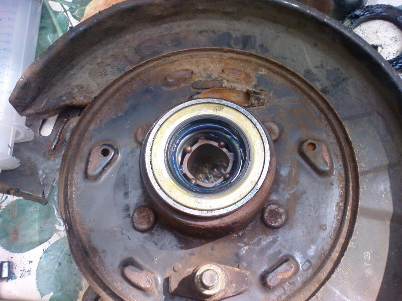

dragon Опубликовано 1 июня, 2008 Автор Жалоба Опубликовано 1 июня, 2008 Вобщем вторая сторона была тоже на исходе. Сальник чулка был убит. Подшипники плавали в трансмиссионке, а учитывая их нагруженность, то полная смерть наступила бы очень быстро. __________________ ЗЫ Небольшое лирическое отступление, если кому-то нужно ехать на дальняк и есть уже сомнения на счёт живости подшипников, то есть очень простой и действенный способ посмотреть на их состояние. Трудозатраты - на яме или сняв колесо открутить 1 болт с головкой на 12. Выкручиваем болт крепления датчика АБС, вытаскиваем датчик АБС и смотрим на него. Если на датчике холмик из стружки - подшипникам - хана (на исправной машине датчик АБС чистый и на нём просто 2 магнитных полосочки) Плюс, если внутри всё забрызгано трансмиссионкой, то лучше не терять врмя и хотябы заменить сальник в чулке и забить подшипники густой смазкой. Цитата

dragon Опубликовано 1 июня, 2008 Автор Жалоба Опубликовано 1 июня, 2008 Я блин один раз хотел посмотреть сальники на задних полуосях, неделю простоял, пришлось и подшипники менять. работа трудоёмкая, больше не хочу , теперь пока не развалится не за что не полезу. хотя мне стопорные кольца сняли без резки. Зажали полуось в токарный станок включили, и палкой уперлись в кольцо, оно нагрелось быстрей и слезла Трудоёмкая, но не настолько. Имея пресс, болгарку и бормашинку работа в спокойном режиме (с пивком и пообедать) заняла с 11 утра до 4 дня с разборкой и сборкой ручника итд. ЗЫ На последнем фото хорошо виден пропил под тормозную трубку в держалке шланга суппорта. Если не далать этот пропил, то добавляется гемор с раскруткой шланга от трубок и последующей прокачкой тормозов. Цитата
