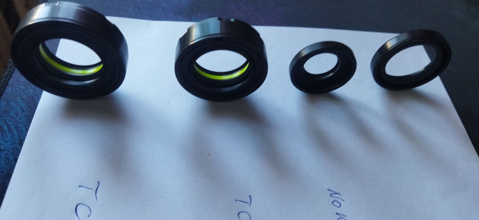

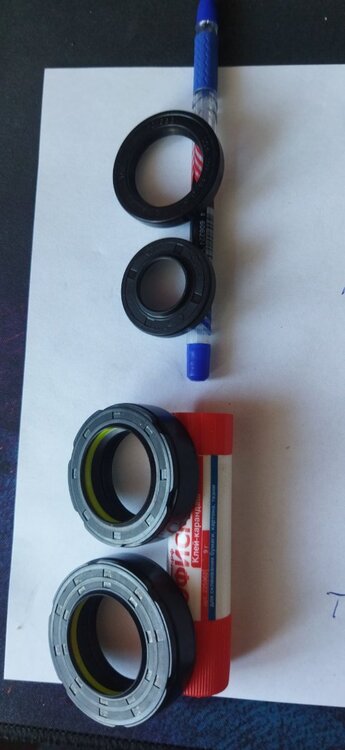

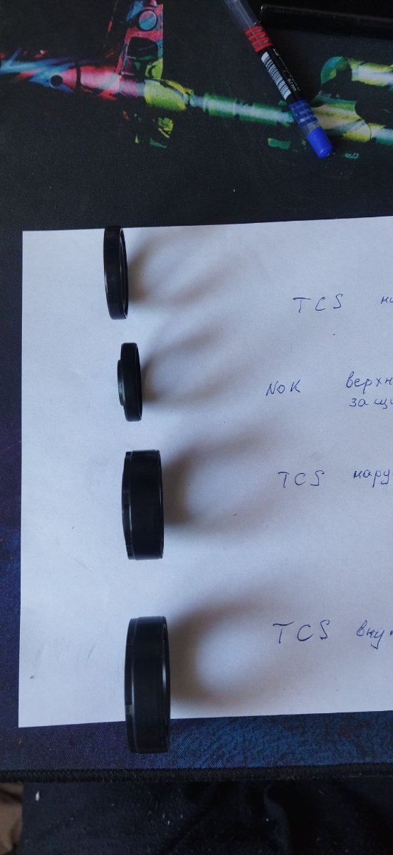

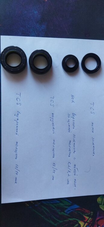

Целая эпопея с сальниками на рулевую рейку к моей машине привела к следующему :
как и писал S. T. A. L. K. E. R.  существует 2 вида сальников на наши машины (речь идёт о сальниках в самой рейке ) широкие и узкие.  Если уже стоят узкие, при желании заменить на широкие, придëться протачить поглубже или вытачить новую втулку под этот сальник.
В подавляющем большинстве в продаже в наборах лежат именно узкие!. А это минус 1 виток манжеты!.
В итоге, разобрав 2 рейки и сняв размеры я нашёл поставщика и заказал у него эти широкие сальники.
Стоимость выходит 4500 за 4 сальника. Кому нужно отправлю или передам в Уфе.
Изменено пользователем Антоха Уфа
Добавил фото сальников
