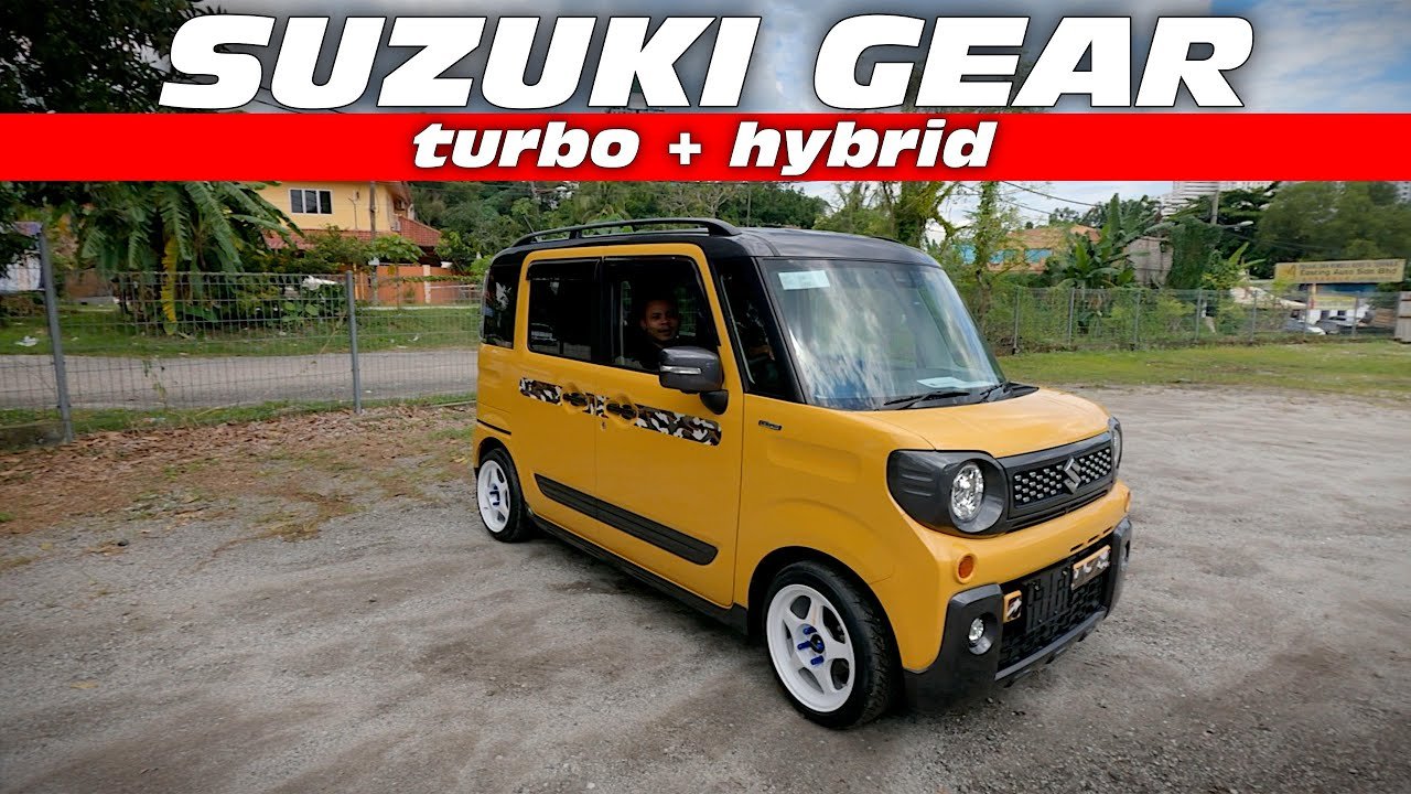

AIR (air) Опубликовано 12 мая, 2023 Автор Жалоба Опубликовано 12 мая, 2023 1 час назад, tixon сказал: аир . я бы посоветовал сначала ответить самому себе на вопрос . а зачем нужна именно эта машина ? и может проще посмотреть на что то другое. конфетку то из нее можно сделать ,но это куча времени , нервов ,труда ,и денег Проблема в общем такого толка.. Я съехал с Москвы в СНТ, Софрино Пушкинского района. Но пенсия менее 15 т и езжу в Москву на работу (четверть ставки) туда-обратно 160 км, паджеро спорт 10 лет и таким образом на нём уже 220 тыс км. За раз на дорогу уходит 1000 руб., а в месяц получается 10 тыс руб. Плюс изношены колеса, обслуживание, налоги - получается дороговато для пенсионера.. Хитрая мысль , продать паджерик и купить кей кар Сузуки Спасиа Гир или Дайхатсу Танто.. экономия в год до 80 - 90 тыс руб. Но , если продам машину и закажу кей кар, то месяца 3-4 ездить не на чем, а на паровозе три час туда и три обратно, то есть шесть часов в день. Выходить из дому до 4 часов утра, сейчас выезжаю в 5.10. Вот и мысль сделать нормально Делику, продать паджерик и заказать на аукционе машинку.. а пока будет покупка, ездить на работу на Делике. Альтернативы как то не вижу, это накладней но более жизненно.. А Делика не продаётся, думаю всевышний не допускает.. Цитата

михалыч алт Опубликовано 12 мая, 2023 Жалоба Опубликовано 12 мая, 2023 Полноприводной автомобиль не может расходовать 5 литров на сотню. И сварка без газа - это не сварка а недоразумение. Цитата
AIR (air) Опубликовано 12 мая, 2023 Автор Жалоба Опубликовано 12 мая, 2023 9 минут назад, михалыч алт сказал: Полноприводной автомобиль не может расходовать 5 литров на сотню Может может . Сузуки Спасиа Гир. Кейкар. Длина 340см, ширина 147см, высота 180. Движок 3 цилиндра 667куб/см, с турбо 64 силы, мотор генератор и батарея на 2.3 киловатт. Дайхатсу Танто Кастом тоже самое.. плюшки и перечислить непросто... Мечта пенсионера и горожанина! Типа пишшит когда из полосы вылезаешь, остановка перед препятствием - обе проблемы для меня уже значимы... Система старт-стоп, проекция на стекло и т.д... 16 минут назад, михалыч алт сказал: И сварка без газа - это не сварка а недоразумение. Вот это, можно сказать единственное, что меня беспокоит.. Цитата
Lekar Опубликовано 12 мая, 2023 Жалоба Опубликовано 12 мая, 2023 Тому кому не хватало вместительности паджерика, и хотящий восстановить из за этого делику. Как то говорить о машине длиной 340 см как о мечте, что то тут не вяжется. Паджерик комфортнее и экономичнее делики. Проигрывает только по объему. Цитата
