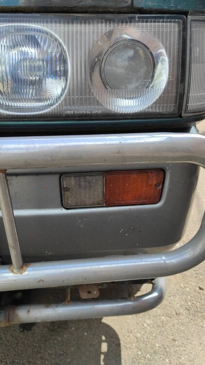

vadim66nt Опубликовано 26 июля, 2023 Жалоба Опубликовано 26 июля, 2023 (изменено) в 90-м году кирпич претерпел рестайлинг пассажирской версии. в результате вся передняя панель стала другая, как и уголки с габаритами, так просто фары не переставить, , на старую морду линзовые блокфары без замены передней панели не встают... я менял всю панель, уголки и кронштейны, чтоб у меня такие встали. Поставить квадратные в новую рестайлинговую морду, думаю возможно, но придется подгонять и переделывать пластиковые вставки и угловые крылья... Хотя при сильном желании это не препятствие... скажу одно- без переделок не встанет точно! Изменено 26 июля, 2023 пользователем vadim66nt Цитата

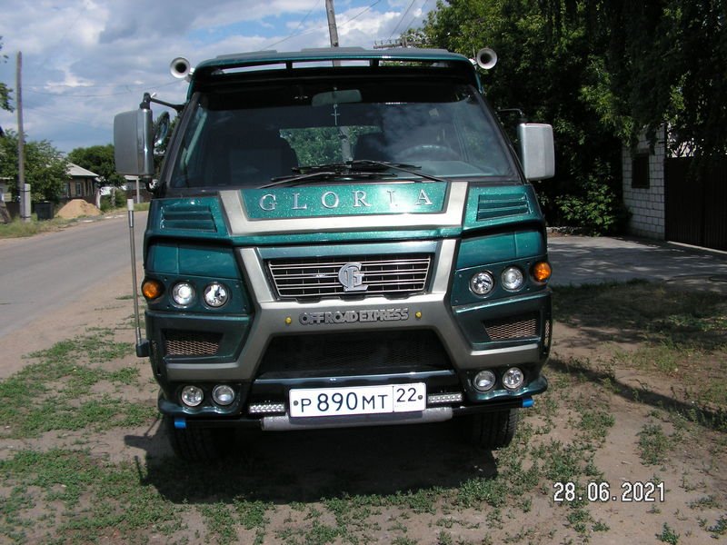

михалыч алт Опубликовано 27 июля, 2023 Жалоба Опубликовано 27 июля, 2023 Можно сделать самодельные фары. Цитата
varyag Опубликовано 27 июля, 2023 Жалоба Опубликовано 27 июля, 2023 Юра, тебе проще, у тебя самодельная машина поэтому фантазиям нет предела Цитата
varyag Опубликовано 27 июля, 2023 Жалоба Опубликовано 27 июля, 2023 В 25.07.2023 в 08:54, Stinger сказал: Вид это конечно хорошо.Как отнесутся к этому работники дпс из технадзора...Я себе штатные линзы заменил на би-лед, плюсом сделал автоматические дхо.Свет просто бомба,с правильной стг.И глаза не мозолят ничем.))) Показать Саня, на японских стëклах (линзованых) можно устанавливать ксенон, а на еврейках нельзя! Хотя стëкла одинаковые и с корректором, а маркировки разные, пришлось стëкла ставить японские, а корпус еврейский, менты смотрят на маркировку на стекле есть допуск то у них и претензий нет Цитата
Stinger Опубликовано 27 июля, 2023 Жалоба Опубликовано 27 июля, 2023 В 27.07.2023 в 07:37, varyag сказал: Саня, на японских стëклах (линзованых) можно устанавливать ксенон, а на еврейках нельзя! Хотя стëкла одинаковые и с корректором, а маркировки разные, пришлось стëкла ставить японские, а корпус еврейский, менты смотрят на маркировку на стекле есть допуск то у них и претензий нет Показать Шура привет.Без омывателя фар и автокорректора ни в какие фары нельзя самостоятельно/колхозно ставить ксенон,в рамках законодательства разумеется. Цитата
михалыч алт Опубликовано 27 июля, 2023 Жалоба Опубликовано 27 июля, 2023 В 27.07.2023 в 07:29, varyag сказал: Юра, тебе проще, у тебя самодельная машина поэтому фантазиям нет предела Показать Ну и что, что самодельная? Фары, то можно сделать красивые. И с правильным светом. В чём проблема? Цитата

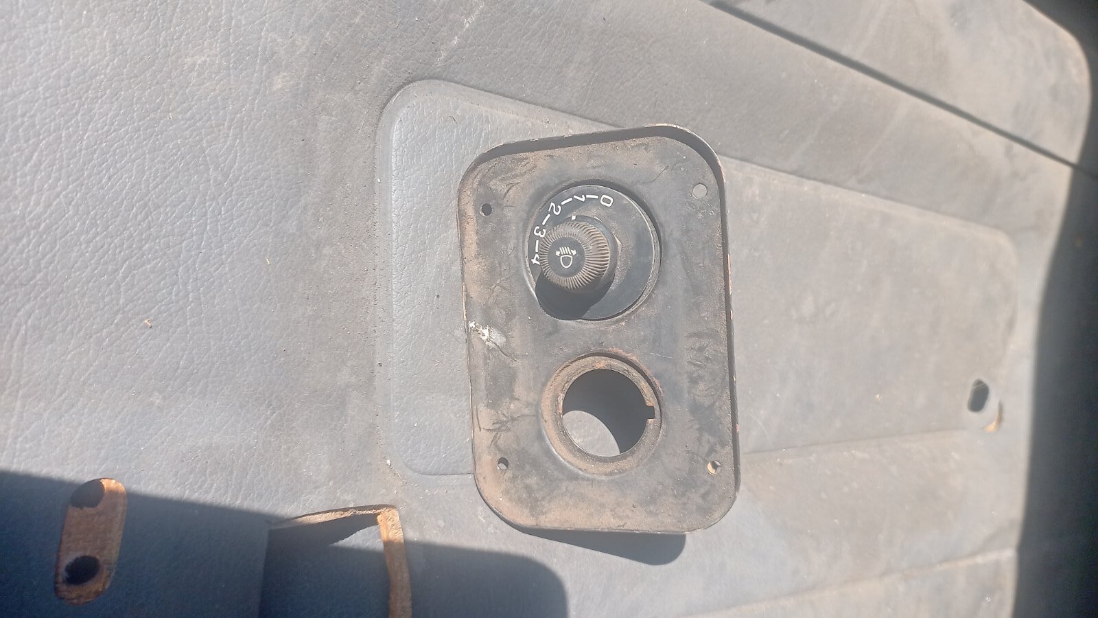

vadim66nt Опубликовано 30 июля, 2023 Жалоба Опубликовано 30 июля, 2023 В 29.07.2023 в 05:27, Stinger сказал: А на праворуких похоже скорее самодел,тогда? Показать я на праворуких не встречал просто... Цитата
vadim66nt Опубликовано 30 июля, 2023 Жалоба Опубликовано 30 июля, 2023 Вот у меня есть управление корректором с кирпича... Цитата
