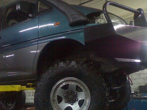

girocat Опубликовано 4 июня, 2008 Автор Жалоба Опубликовано 4 июня, 2008 Всем ДОБРОГО времени суток!!! Вчера навестил свою любимую... осмотрел ново-иготовленные детальки, и посему выкладываю, ну я многих названий незнаю и по этому скажу так, вот это крепится там где от заднего колеса отходит эта здоровая беда... Ну да вы и сами все знаете, так что глядите. а да и еще раз убеждаюсь что Дима делает все от души... МОЛОДЕССС... вчера подсчитывали то что вес всех проставок будет состовлять около 150 кг. + каждое колесико 47 кг. АХТУНГ... ну я думаю что машинке это в тягость не будет... обещают что на этой неделе уже заница будет стоять на колесах. А потом за передок... Цитата
Gektor Опубликовано 4 июня, 2008 Жалоба Опубликовано 4 июня, 2008 Насколько понимаю, на фото изображены передние опоры нижних рычагов заднего моста? Ещё бы чертежи кто-нибудь набросал бы с размерами. Цитата
girocat Опубликовано 5 июня, 2008 Автор Жалоба Опубликовано 5 июня, 2008 да именно так, я просто не мог выразить понятным термином блинннн.... а вот насчет чертежей постораюсь... Цитата
vitaly Опубликовано 5 июня, 2008 Жалоба Опубликовано 5 июня, 2008 girocat, а не думаешь что это всетаки слишком тяжело будет, всетаки можно было и потоньше метал использовать? Цитата

girocat Опубликовано 5 июня, 2008 Автор Жалоба Опубликовано 5 июня, 2008 Очень хочется посмотреть что получится! Но резину зря такую взял, хреново гребёт, быстро замыливается! Лучше бы взял Simex Extreme TreKker 36x12.5x15 очень хорошая резина! ну не спорю Simex Extreme TreKker может и лучше ну яж говорил что на тот момент мурзилка самое то что понравилось... а так тапочки временные, буду собирать на питбуля и диски - 78... girocat, а не думаешь что это всетаки слишком тяжело будет, всетаки можно было и потоньше метал использовать? ну мы как всегда со всем размахом... железа не жалко... то что будет тежелее, это факт. но зато прочно! Цитата
