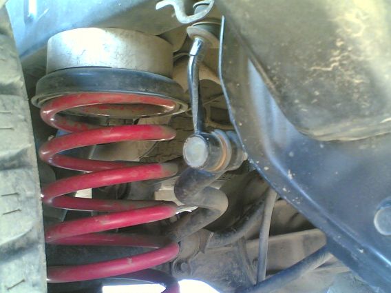

girocat Опубликовано 11 июня, 2008 Автор Жалоба Поделиться Опубликовано 11 июня, 2008 ну вот и что-то уже на месте... приехали поздно так что сори закачество снимков! (Снимал сотовым телефоном)... Такое прикольное очучение вчера словил, когда "ходил" под машиной на корточках... даже както удобно ГЫЫЫ И еще раз меня убедили что нестоит заморачиваться со сменой передаточного числа! что и укрепило во мне уверенность. Цитата Ссылка на комментарий Поделиться на другие сайты Поделиться
Sky Опубликовано 11 июня, 2008 Жалоба Поделиться Опубликовано 11 июня, 2008 Честно говоря не вижу смысла так дико задирать машину и оставлять стабилизатор! Цитата Ссылка на комментарий Поделиться на другие сайты Поделиться
girocat Опубликовано 11 июня, 2008 Автор Жалоба Поделиться Опубликовано 11 июня, 2008 Честно говоря не вижу смысла так дико задирать машину и оставлять стабилизатор! то есть как? без стабилизатора ездить? или я чот не понял? Цитата Ссылка на комментарий Поделиться на другие сайты Поделиться
Sky Опубликовано 11 июня, 2008 Жалоба Поделиться Опубликовано 11 июня, 2008 то есть как? без стабилизатора ездить? или я чот не понял? Ну да, без него самого! А в чём сдесь криминал? Цитата Ссылка на комментарий Поделиться на другие сайты Поделиться
Диоген Опубликовано 11 июня, 2008 Жалоба Поделиться Опубликовано 11 июня, 2008 Ну да, без него самого! А в чём сдесь криминал? Без него плохо на асфальте, с ним плохо в говнах, надо делать съёмный. Цитата Ссылка на комментарий Поделиться на другие сайты Поделиться
girocat Опубликовано 11 июня, 2008 Автор Жалоба Поделиться Опубликовано 11 июня, 2008 Без него плохо на асфальте, с ним плохо в говнах, надо делать съёмный. дык я его ваще трогать не буду, пусть живет на своем месте... Цитата Ссылка на комментарий Поделиться на другие сайты Поделиться
Sky Опубликовано 11 июня, 2008 Жалоба Поделиться Опубликовано 11 июня, 2008 дык я его ваще трогать не буду, пусть живет на своем месте... В говнах при хороших ходах моста на стабилизаторе линки можно оборвать очень легко! Цитата Ссылка на комментарий Поделиться на другие сайты Поделиться
serg24 Опубликовано 15 июня, 2008 Жалоба Поделиться Опубликовано 15 июня, 2008 В говнах при хороших ходах моста на стабилизаторе линки можно оборвать очень легко! вообщем ты прав, но оборвать может и не получится, а в узел завяжет точно. доказательства прилагаю Цитата Ссылка на комментарий Поделиться на другие сайты Поделиться
Sky Опубликовано 15 июня, 2008 Жалоба Поделиться Опубликовано 15 июня, 2008 вообщем ты прав, но оборвать может и не получится, а в узел завяжет точно. доказательства прилагаю Вот наглядное доказательство. Ну а как говорится с дуру можно и х** сломать В общем я думаю что от него ни какой пользы не будет т.к. машина сильно высокая на ней и так не погоняешь! Цитата Ссылка на комментарий Поделиться на другие сайты Поделиться
Дмитрий(Delicaвод) Опубликовано 15 июня, 2008 Жалоба Поделиться Опубликовано 15 июня, 2008 вообщем ты прав, но оборвать может и не получится, а в узел завяжет точно. доказательства прилагаю У меня при перекосе не линк согнулся,а сам стабилизатор пополам лопнул,я его вообще снял и разницы никакой не почуствовал,машина как была так и осталась(по поведению на дороге). Цитата Ссылка на комментарий Поделиться на другие сайты Поделиться
polkan Опубликовано 16 июня, 2008 Жалоба Поделиться Опубликовано 16 июня, 2008 хых! линки я рвал на ура, погнуть пока не получилось все видать еще впереди. А вот насчет заднего стабилизатора - по гравию оченно сильная разница поведения машины, там где со стабилизатором ходил как по рельсам при скорости 90-110 кмч, счас иду с заносами при 80-100 кмч, причем на сильной гребенке приходится сбрасывать скорость до 50-70кмч, чего ранее не делал. так что я сейчас прикоплю денег на новый задний стабилизатор (около 5500 по екзисту). все вышесказанное для стандартной подвески.... для такого екстрима конечно задний стабилизатор кажется лишним, но(!) он, кроме всего прочего, нивелирует крены на переломах поверхности... я бы все таки поставил, так как возрастает опасность перевернуться на уклонах, когда передок на уклоне а задница еще на ровном или обратном уклоне Цитата Ссылка на комментарий Поделиться на другие сайты Поделиться
girocat Опубликовано 16 июня, 2008 Автор Жалоба Поделиться Опубликовано 16 июня, 2008 хых! линки я рвал на ура, погнуть пока не получилось все видать еще впереди. А вот насчет заднего стабилизатора - по гравию оченно сильная разница поведения машины, там где со стабилизатором ходил как по рельсам при скорости 90-110 кмч, счас иду с заносами при 80-100 кмч, причем на сильной гребенке приходится сбрасывать скорость до 50-70кмч, чего ранее не делал. так что я сейчас прикоплю денег на новый задний стабилизатор (около 5500 по екзисту). все вышесказанное для стандартной подвески.... для такого екстрима конечно задний стабилизатор кажется лишним, но(!) он, кроме всего прочего, нивелирует крены на переломах поверхности... я бы все таки поставил, так как возрастает опасность перевернуться на уклонах, когда передок на уклоне а задница еще на ровном или обратном уклоне вот вот... мне главное не перевернуться! повторюсь, машина делается не для соревнований, а для комфортной езды на трудно доступных участках рыбалки и охоты! конечно спасибо за столь подробное описание! Цитата Ссылка на комментарий Поделиться на другие сайты Поделиться
