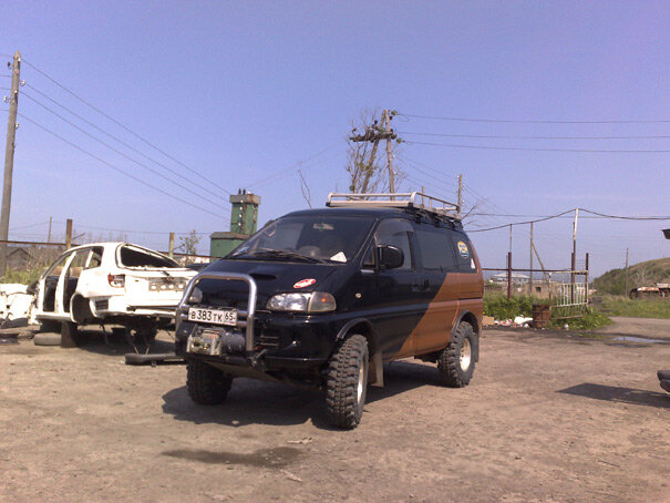

girocat Опубликовано 25 июня, 2008 Автор Жалоба Опубликовано 25 июня, 2008 да, да... я не против... покажи пожалуйста. посмотрим... ну вот и продвижение, воткнули колесики... стала еще бодрее смотреться. проставки однозначно решили не ставить и так хватает вылета. смотрим фото Цитата
Krupp Опубликовано 25 июня, 2008 Жалоба Опубликовано 25 июня, 2008 всем привет! Колесики просто класс, моя мечта )) сколько такие стоят и что за диски? Скажи, а как решаешь проблему с понижением передаточного числа? я плпнирую уменьшать на раздатке Цитата
girocat Опубликовано 25 июня, 2008 Автор Жалоба Опубликовано 25 июня, 2008 всем привет! Колесики просто класс, моя мечта )) сколько такие стоят и что за диски? Скажи, а как решаешь проблему с понижением передаточного числа? я плпнирую уменьшать на раздатке по поводу передаточного числа!!!!, решил не заморачиваться, ну и хай что она медленно трогаться будет, зато мосты целыми будут, нестоит и другим не советую, так как точного передаточного соотношения все равно не подобрать... понял это когда сам столкнулся. а если сменить то так и будете в салоне мост да редуктор запасной (ввиде 700 баксов минимум) возить. Ну это вам решать!!! ГГГЫЫЫЫ резину покупал по 36000 за балон. диски 15" с вылетом -56. ну хоть кто-то сказал что резина нравится... а то сплошная критика, мол не для дорог и вообще вигня... ага а вся япония только на ней и катается... угу. вот накоплю и куплю себе питбуля самого злого, тоже на 35 х 15... ну так там и цена по 63000 за балон... кстати, ура товарищи!!!! японию опять открывают... Цитата

girocat Опубликовано 26 июня, 2008 Автор Жалоба Опубликовано 26 июня, 2008 Слушай, 36000 это в каких единицах, в рублях??? А насчет передаточного числа, расчитать давольно легко. Ты говоришь мосты рвать будет, а нагрузка на каробку и двигун как?? Тут палка о двух концах и японцы при установки таких катков число меняют облизательно!! ой прости не глянул региона, а вообще по 300 доллиров один балон. ну такие нагрузки страшны машинка с малым литражем движки, а так машина с суперселектом так там все предусмотренно, а рвать с перекрестка я не собераюсь. медленно но верно!!! ЫЫЫЫЫЫЫ ну то что японцы там творят я не сомневаюсь... слышал одно простое решение, они меняют двигло на 3,5 литра... бензин и все у них в счастье... Слушай а дверь сдвижная нормально открывается, не задевает за каток?? И что думаешь дерать с грязью на бортах?? ну для этого я купил кранштейн, встраивается в ту хрень за дверью что посередине катается под названием интер кулер 2800 и все, при открытии дверь чуть шире выперает, но не прилегает к корпусу. Цитата
girocat Опубликовано 26 июня, 2008 Автор Жалоба Опубликовано 26 июня, 2008 Все говорят что резина фигня потому что либо сами на ней катались либо видели как другие катались, а судить про резину по внешнему виду не умно! вот вот я стал придерживаться такого мнения... мне все говорят что она не для дорог... а покажите мне какая резина для джипов для дорог!!!!! все выкатываются на гудричах и прочей хрени, и она у них для дорог? короче решил так что пусть думают что у меня в гараже завод по производству мурзилок. ага а как куплю себе питбулей 35 так мурзилку на барахолку у проходимцев выставлю по более сниженной цене, вот тогда и посмотрим какая она фиговая и никто ее покупать не хочет... ЫЫЫЫЫЫЫЫЫЫЫ Цитата
Krupp Опубликовано 26 июня, 2008 Жалоба Опубликовано 26 июня, 2008 ой прости не глянул региона, а вообще по 300 доллиров один балон. ну такие нагрузки страшны машинка с малым литражем движки, а так машина с суперселектом так там все предусмотренно, а рвать с перекрестка я не собераюсь. медленно но верно!!! ЫЫЫЫЫЫЫ ну то что японцы там творят я не сомневаюсь... слышал одно простое решение, они меняют двигло на 3,5 литра... бензин и все у них в счастье... ну для этого я купил кранштейн, встраивается в ту хрень за дверью что посередине катается под названием интер кулер 2800 и все, при открытии дверь чуть шире выперает, но не прилегает к корпусу. А фотку можешь скинуть, очень интересный вопрос по двери)) Цитата
