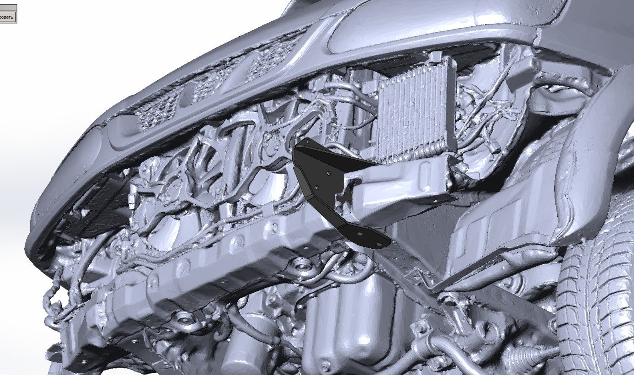

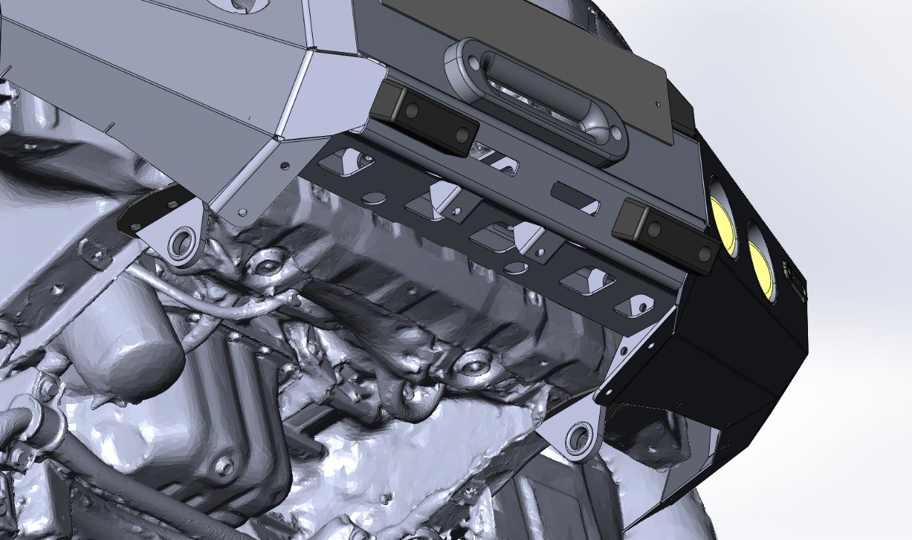

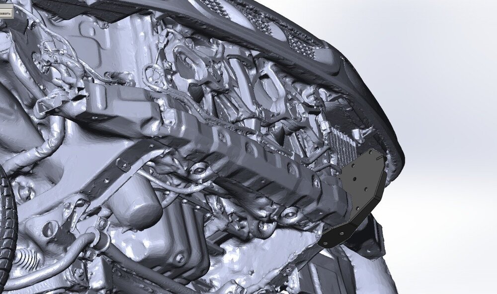

Места, на которые монтируется рест бампер амз, на фото.
