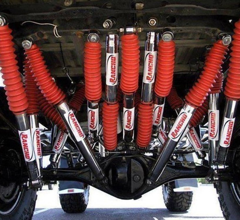

Я тоже ставил разные амортизаторы. Машину раскачивало на кочках. Замучился. Потом поставил ещё по одному аморту на колесо. Стало НАМНОГО лучше. Идет по щебёнке 100км в час, не шелохнётся.

Только дополнительные амортизатору решат эту проблему.
Колхозить дополнительные амортизаторы не вариант,задние заказал от сафаря скорчед вопрос теперь по передним стоит,голову уже сломал что купить...
