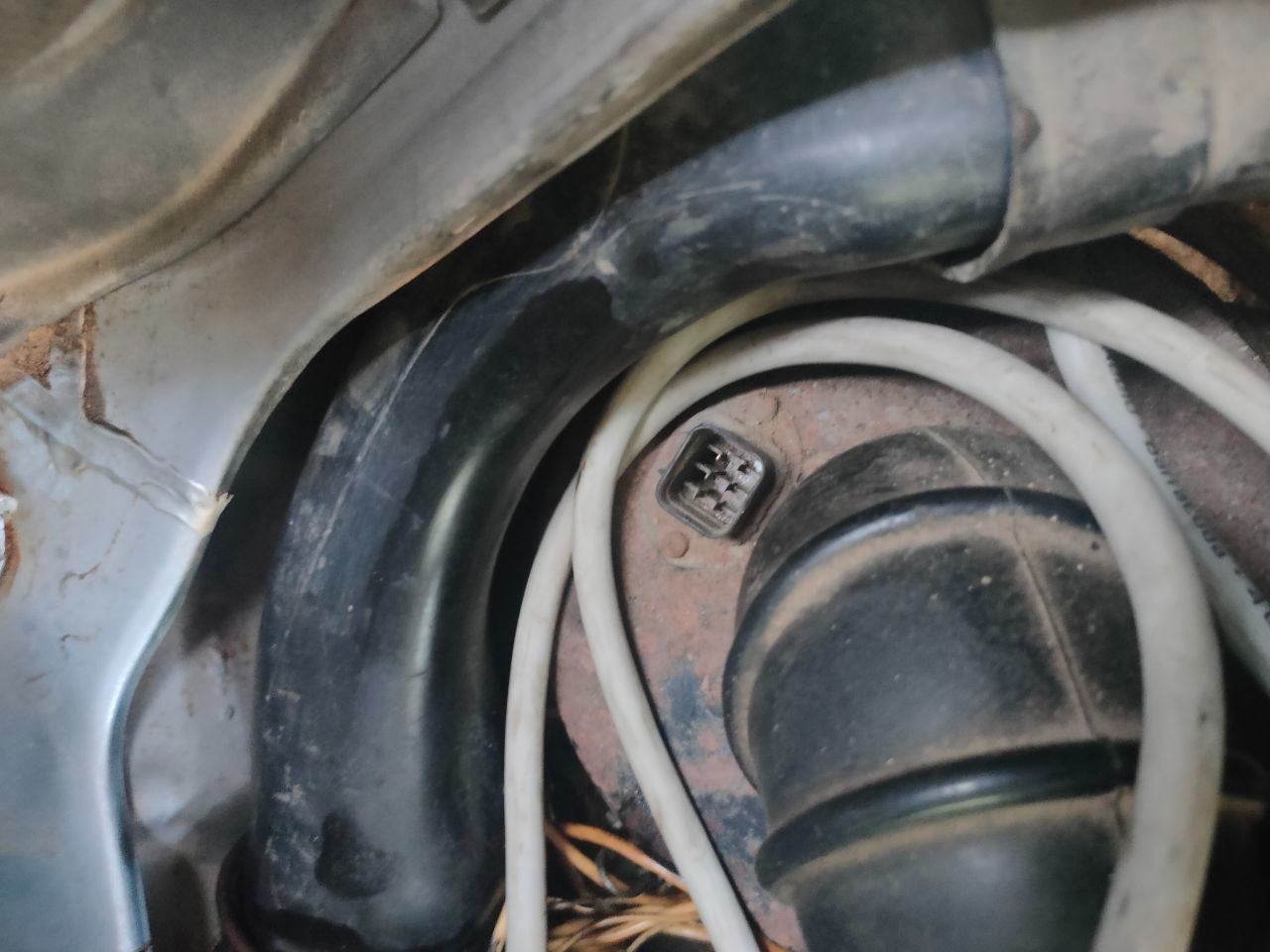

Грустный Вова Опубликовано 25 сентября, 2023 Жалоба Опубликовано 25 сентября, 2023 Здравствуйте. Подскажите, имею с недавних пор в пользовании Делику в p24w кузове. С двигателем 4g64. У меня в колбе с воздушным фильтром есть MAF. Но он не подключен. И вообще рядом с ним нет каких либо проводов или фишек. Т.е. не похоже, что он вообще был когда-то подключен. Но по книге и по каталогам, MAF везде присутствует. Я не могу разобраться, то ли он не подключен по заводу и расход воздуха считается мозгами иначе, то ли он должен быть подключен. Но тогда не понятно, почему нигде нет от него проводов или даже намеков на них. Цитата

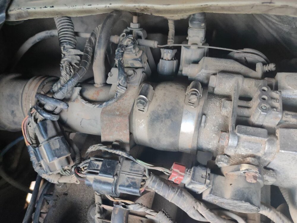

Грустный Вова Опубликовано 29 сентября, 2023 Автор Жалоба Опубликовано 29 сентября, 2023 А как мы вместе посмотрим? =) Видеосозвон по Зуму? У нас 7 часов разницы =) Вообще было бы здорово, если объявился кто-нибудь, у кого этот датчик подключен, что бы мне сказали хотя бы откуда заходят к нему провода. У меня предположения, что заходят они или со стороны дроселя или со стороны, где заходят трубки жидкости рулевого. Мне бы знать откуда, что бы искать там. Может когда двигатель меняли, все провода вытягивали, а потом тупо не завели обратно и они где-нибудь болтаются. Ну или все же машина рассчитывает кол-во воздуха по другому. Цитата
olds Опубликовано 30 сентября, 2023 Жалоба Опубликовано 30 сентября, 2023 Корпус воздушного фильтра разбери все эти трубы и там он и валяется рядом с разъемом Цитата
