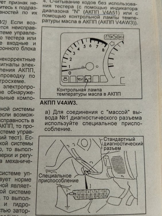

 2. Работает ли функционал САМОДИАГНОСТИКИ, а не через сканер?
Это там, где замыкают на массу первый контакт колодки. А потом считают мигания лампочки N. Это работает?
3.Если повернуть ключ  в положение СТАРТ, но движок не запускать: горят нужные лампочки на панели приборов?
 Думаю, таким способом можно вычислить, какой жгут проводки предстоит смотреть в первую очередь.

2. Пока не пробовали, решили распиновку глянуть, питание найти для начала, вроде как от паджеро подходит пишут и по книжке вроде такой же блок.
Подкиньте эту идею электрику: если самодиагностика зафурычит - много расскажет. Ну, или, как минимум, даст направление - в какую сторону копать.
