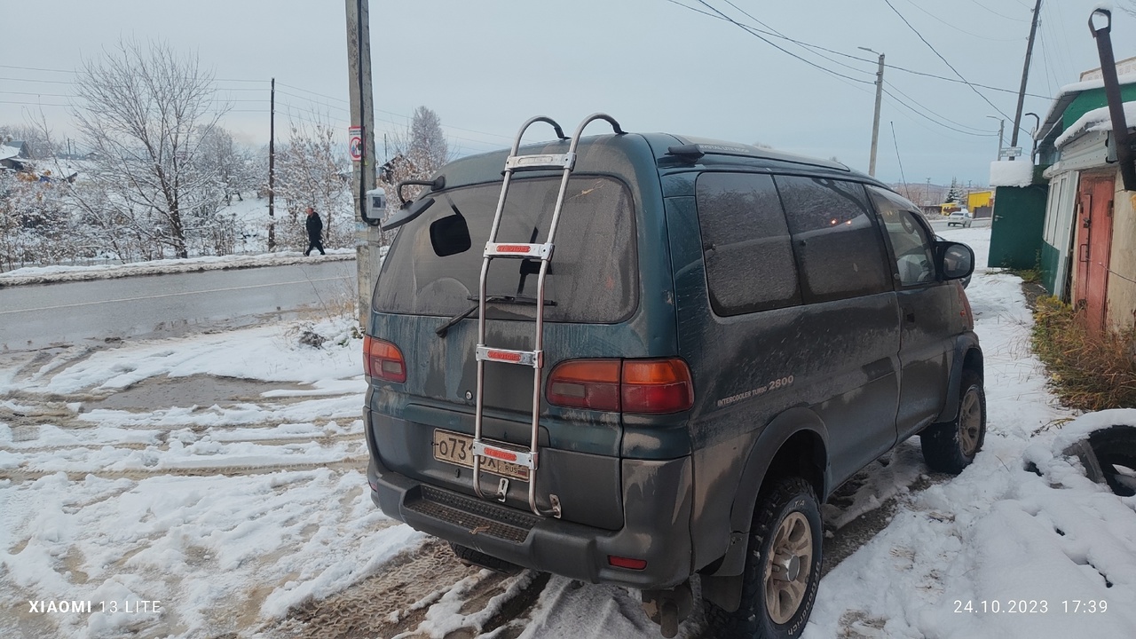

вот,приобрел на авито за 3т.р
понятно,что деликовский интереснее,но за эти деньги...
на фото примерка.все подогнать-не составит труда

Я от Старекса лесенку вот так сделал.
10 часов назад, Radio86 сказал:
не плохая идея.кронштейны развернуть под номер и норм будет
53 минуты назад, Sergey59rus сказал:
не плохая . норм будет
  Не просто - норм. А соответствует всем требованиям.:13:
  Ступеньки не перекрывают ни задний фонарь, ни подсветку ГРЗ. Лесенка не мешает  заднему номеру.
 Под каким углон ни посмотри/сделай снимок.:rock:
  Ни один продавец "полосатой палочки" в таком разе прокопаться не сможет. Лесенка от Старекс - сертифицирована.
 Имеет парт-номер.
  Из доработок: согнуть по месту и переварить лапки  крепления. Но на этой лесенки трубочки тонюсенькие. В отличии от толстых трубок Терзо, Оригинала, и, даже Jaos. Трубогибный станок не нужен. Легко в тисках.
 PS  У меня - Jaos есть, а у соседа Старекс с этой лесенкой. Я померил  трубочки. ));

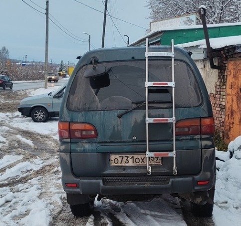

В 26.10.2023 в 20:55, KlimCD сказал:
  переделал примерно так же.
закрепил в места,куда квадратный номер прикручивается.лесенку укоротил естественно.
залазил на верх-все гуд.
из удобств-при закрытии-открытии хлопушки-хватаешься уже за лесенку и планку над номером не сломаешь,ну и немного жесткости добавило
номер внизу как раз влазит.
багажник воткнул с ларгуса(авось кому полезно будет)
по размерам их два вида.
в моем случае 193см/102см.
встречал 180см/110см-он бы по интереснее в плане ширины.в идеале на 120см бы.
по длине до 2м самое оно.для тех,у кого спереди есть люк.если люка нет,то можно и более.
крепления изготавливал сам.
В 15.11.2023 в 21:22, Sergey59rus сказал:
Красиво вышло! Молодец! Жму кардан за труд.beer
Ну вот красота и мой труд ещё кому-то пригодился. Я тоже за лесенку поднимаю и опускаю.
