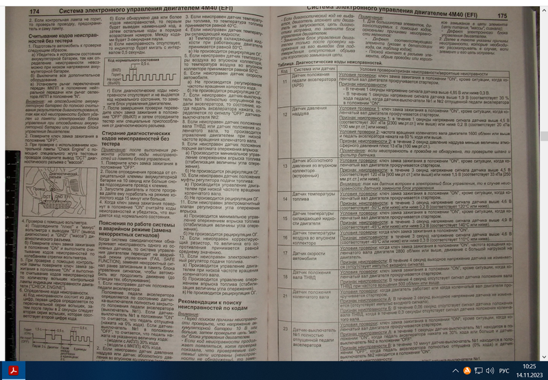

@Никита888888 Я не помню какие нужно перемкнуть контакты на Делике? Что бы сделать самодиагностику. Не нужно ехать в сервис. Нужно в книге посмотреть. На Тойоте знаю, что нужно перемкнуть ТЕ и Е1 в диагностическом разъёме. И будет чек моргать. Указывая на номер ошибки. Если нужно проверить АКПП, то нужно перемкнуть ТЕ и ТТ (кажется) и будет моргать лампочка А/Т. Указывая на номер ошибки АКПП (кажется так, давно не проверял). Или подсоединить сканер к диагностическому разъёму.  Электрическую часть проверить не сложно. Механическую намного сложнее. Тут может быть много нюансов.
А вот нашел:
Так-же есть по АКПП (на другой странице).

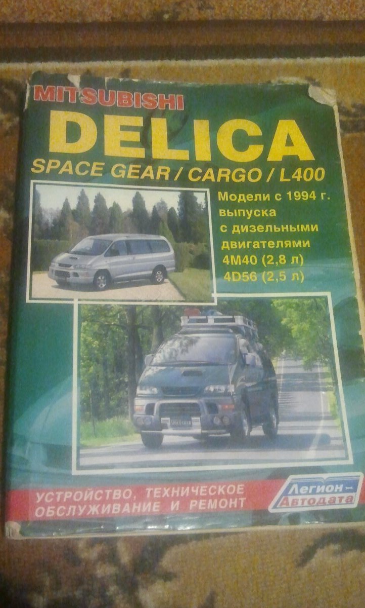

3 часа назад, Hed сказал:
А что это за книга, если не трудно?
5 часов назад, Hed сказал:
В далёком 2006 издательство "ЛегионАвтодата" выпустила для деликаводов Букварик в зелёной обложке.
  В России - это было время dial-up Тырнета: каждая страница открывалась 2 минуты. Искать инфу было сложно.
  Бумажное издание стало спасением и настольной книгой деликавода.
  Но в ней былом много ошибок: издательство привлекло для перевода человека не знакомого с техническими терминами. И абсолютно не разбирающегося в устройстве автомобиля.
   На старом форуме была даже тема-конкурс: кто больше найдёт ошибок в Букварике. Где-то на цифре 700 старый форум упал. а в новый тема не сумела переехать.
   Но тут и издательство выпустило новую редакцию нашего Букварика. В нём много исправили . Это радует.
