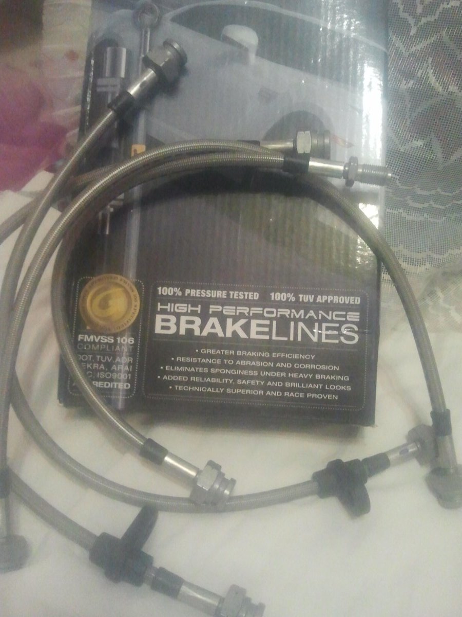

Сергей К Опубликовано 9 марта, 2024 Жалоба Опубликовано 9 марта, 2024 (изменено) В 26.11.2023 в 06:11, AnyushinS сказал: Хотелось бы без колхоза. Надо обратится в фирму по изготовлению тюнингованных тормозных шлангов, делаете чертеж шланга с размерами, потом у них выбираете какой нужен сам шланг и длина его, потом фитинги и втулки для опрессовки и есть разный материал, лучше взять нержавейку, всё это оплачиваете и они с вами связываются для уточнения и собирают вам шланг. Цены одекватные. Я на таких шлангах шестой год езжу, тормоза стали лучше так как у этих шлангов нет внутреннего расширения. Изменено 9 марта, 2024 пользователем Сергей К Цитата

Сергей К Опубликовано 10 марта, 2024 Жалоба Опубликовано 10 марта, 2024 (изменено) 12 часов назад, AnyushinS сказал: У нас тоже есть такая контора, на ихние шланги не одевается защитная пружина. В принципе пружину можно навить другую. Но цены скажу не очень приемлемые . Поставил 265мм, нормально. Зачем одевать пружину? У этого шланга оплётка из нержавейки, её ещё надо умудриться порвать, я себе выбрал шланг поверх этой оплётки одет типо трубки прозрачной вроде как пвх. И у резиновых шлангов маленький ресурс, они трескаются как снаружи так и бывают внутренние разрывы каторые перекрывают канал. А у этого шланга почти не ограниченный ресурс, если конечно его явно механически не по вредят. Я решил перейти на шланги этой фирмы, после того как дважды заменил комплект резиновых родных шлангов. Если передние родные шланги состоят из двух частей, то я заказал чтобы он был один цельный и крепёж из специального пластика, в итоге у меня получилось один шланг на правую сторону, один на левую сторону, один на задний мост, один на рабочий гидравлический цилиндр сцепления и так как у меня двигатель 4D56 то ещё один шланг на подачу масла на вакуумный насос. В итоге получается пять шлангов . Там получается так, покупаешь составляющие для сборки этих шлангов и отправляешь чертеж что и как собрать и они собирают по этому чертижу и это выходит дешевле чем покупать готовые комплекты и сборка была бесплатной. Изменено 10 марта, 2024 пользователем Сергей К 1 Цитата
