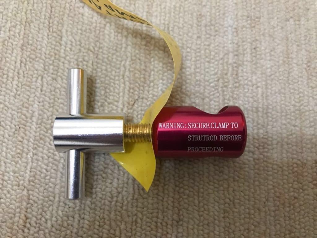

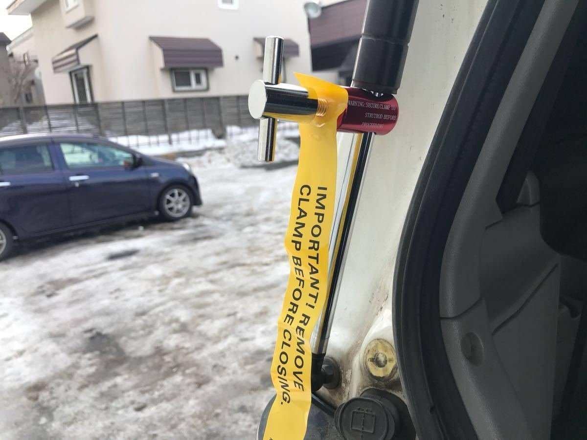

KlimCD Опубликовано 29 ноября, 2023 Жалоба Опубликовано 29 ноября, 2023 Ну, как бы всё буднично: исчо вчерась ;)) было +13. А сегодня ночью - заморозки. Вся трава в инее. Белая была сегодня утром, когда шёл на работу. Зима - близко-близко. А на задней двери-хлопушке понавешано всяко-разно: спойлер, лесенка, вело багажник. Упоры газовые, как обычно, старые и уставшие. Не Делика((. Но тоже - вэн здоровый. Toyota Vellfire Чтоб макушке не было больно )), прикупил стопор. JTC 3475A. Вот на россиянском сайте: https://emex.ru/products/JTC 3475A/JTC/31059 Так-то основное предназначение девайса: сервисный фиксатор. Считаю, что и в будничной жизни он окажет мне помощь на кемпинге. Когда дверь-хлопушка долго бывает открыта. Чтоб по башке она не стукнула. Впечатление от девайса, чисто внешне, положительное. Крутилка большая удобная. В руке лежит как доктор прописал, крутить приятно. Затягивает фиксатор легко, как и откручивает. Но, резьба, с коробки, была сухая. без смазки. Сам резьбовой штырь/винт на кончике имеет шайбу из мягкого материала. Не металловед, но что-то жёлтого цвета: латунь? Позволяет затянуть стопор плотно, но, при этом, совсем не портит хром на штоке упора пятой двери. Затягивал без фанатизма. Держит уверенно. Видел вариант с металлической крутилкой/штырём. Минимализм. На холоде такой держать будет не приятно. Без перчаток. ЗЫ Не кидайте тапками. Причина написания отзыва: не нашёл в Тырнете много об этом девайсе. Пущай, теперь все НАШ Форум цитируют. Цитата

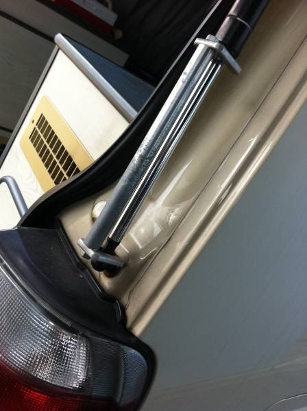

rentik Опубликовано 29 ноября, 2023 Жалоба Опубликовано 29 ноября, 2023 (изменено) У полипропиленовой 20й трубы выпилил полоску по середине а её сам кусок по размеру хромированого штока, быстро вставляется, быстро снимается, функцию ей определённую выполняет на 100% не портит хромированый шток и бесплатно, как то так. Изменено 29 ноября, 2023 пользователем rentik Цитата
rentik Опубликовано 29 ноября, 2023 Жалоба Опубликовано 29 ноября, 2023 Да ещё трубка вставляется одной рукой, что очень удобно если упоры вообще не держат, держишь одной рукой дверь, а другой щëлк и вставил трубку Цитата
mitchelz Опубликовано 29 ноября, 2023 Жалоба Опубликовано 29 ноября, 2023 Привет, не понял, т.е у тебя пропиленовая трубка на всю длинну хромированного штока, при открытой двери я имею в виду Цитата

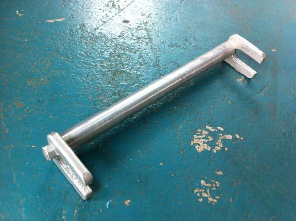

KlimCD Опубликовано 29 ноября, 2023 Автор Жалоба Опубликовано 29 ноября, 2023 7 минут назад, rentik сказал: трубка вставляется одной рукой, что очень удобно если упоры вообще не держат, держишь одной рукой дверь, а другой щëлк и вставил трубку Аналогичную конструкцию, правда, из алюмишки, видел в кемпинге. Цитата

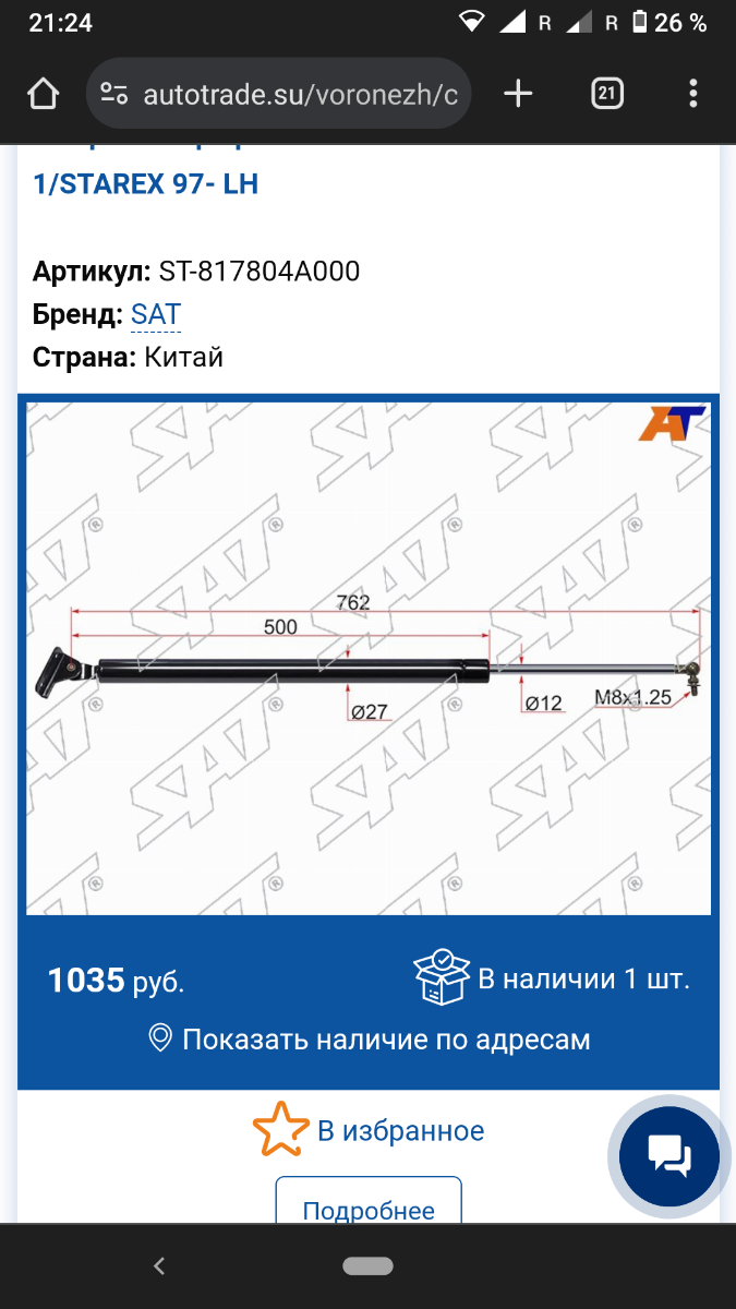

mayboroda Опубликовано 11 декабря, 2023 Жалоба Опубликовано 11 декабря, 2023 (изменено) 58 минут назад, Stinger сказал: Люди вы чего?)) Тысяча рублей денег и забудете про проблемы надолго.Стойки от Баргузина уже лет 8 работают у меня и летом и зимой.Сегодня минус 36,дверь без проблем держится. Зачем велосипед придумывать,когда он уже придуман? А ещё лучше, купить амортизаторы, которые ставятся без переделок. Они новые, стоят копейки. От старекса,один в один с булуовскими, также, есть низкая и высокая крыша. Я, летом, покупал в автотрейде, sat, стояли по 800 р. держат отлично. Сейчас, чуть больше 1000. Изменено 11 декабря, 2023 пользователем mayboroda Цитата
AnyushinS Опубликовано 12 декабря, 2023 Жалоба Опубликовано 12 декабря, 2023 Это похоже на высокую крышу, на низкой 450* 650. Если можно ссылочку. Цитата
mayboroda Опубликовано 12 декабря, 2023 Жалоба Опубликовано 12 декабря, 2023 (изменено) 1 час назад, AnyushinS сказал: Это похоже на высокую крышу, на низкой 450* 650. Если можно ссылочку. У меня низкая крыша, стоит этот, но завтра перемеряю его. Вообще, вот, отличный каталог по подбору амортизаторов багажника, на все авто, и по размерам и по моделям и по нагрузке.dc73ec06.pdf dc73ec06.pdf Изменено 12 декабря, 2023 пользователем mayboroda Цитата
