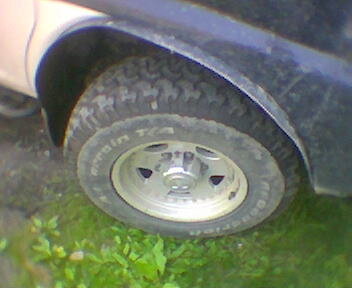

Hunter.ru Опубликовано 25 июля, 2006 Жалоба Опубликовано 25 июля, 2006 -=MAXDIE=- по поводу колпаков: ты бы сфотал литье и твои колпаки, что бы проще было. Цитата

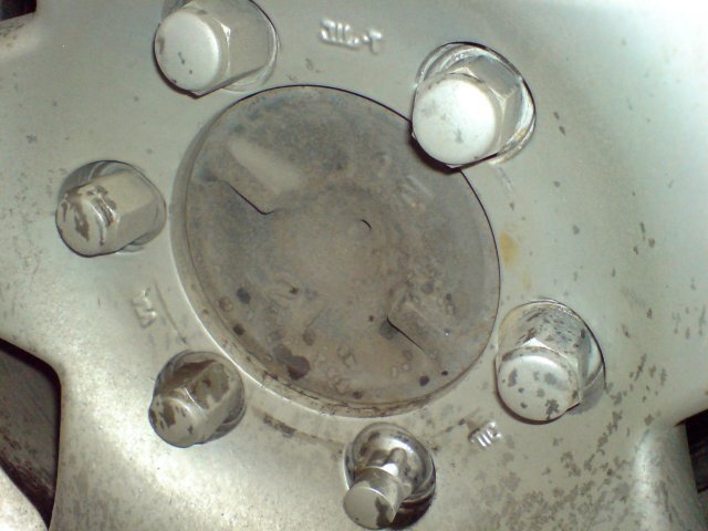

-=MAXDIE=- Опубликовано 10 августа, 2006 Жалоба Опубликовано 10 августа, 2006 Evgo сказал: -=MAXDIE=- Такие гайки подойдут? Это же классические - с шайбой, я вначале темы написал, что такие не подойдут (см. Сообщение № 6). Там же приведены картинки моих гаек... Цитата
-=MAXDIE=- Опубликовано 10 августа, 2006 Жалоба Опубликовано 10 августа, 2006 Вот фотка диска. В отличие от оригинального, он не имеет выемочек под выступы декоративного колпака. Также хорошо видно, почему не подходит классическая гайка с шайбой. Цитата

-=MAXDIE=- Опубликовано 17 августа, 2006 Жалоба Опубликовано 17 августа, 2006 Hunter.ru сказал: как я понял тебе нужны такие гайки (25 р/шт). Да, верно, мне нужны именно такие гайки. Hunter.ru сказал: и такие колпаки (150 р/шт). Железный обод вставляется между ступицей и диском и на него защелкивается пластиковй колпак. А вот что касается колпаков, то вот тут такая засада: классический "булочный" колпак крепится именно по такому принципу: крепежная рамка (кольцо) с усами действительно вставляется между ступицей и диском и на эти самые усы надевается колпак. Но. Всё это хозяйство рассчитано на классический "булочный" колёсный диск, который имеет специальные выемки под выступы колпака. У меня есть 2 комплекта и "усатых рамок" и колпаков - и на вышесфотканый диск колпаки не встают. Именно такая (без колпаков) дэлика пришла из Японии. Я параллельно (тоже на аукционе) купил комплект колёс на родных дэликовских дисках 225/80R15, с ними шли и эти рамки с колпаками. Данный комплект колёс я использую зимой и с установкой колпаков, естественно, проблем не возникает. А вот в этими R16, на которых катаюсь весной-летом-осенью, внешний вид портится конкретно. Может, можно что-то сделать, исключая вариант с изнасилованием диска? Неужели у всех дэлики с родными дисками и никак иначе? Цитата

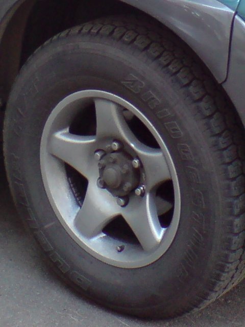

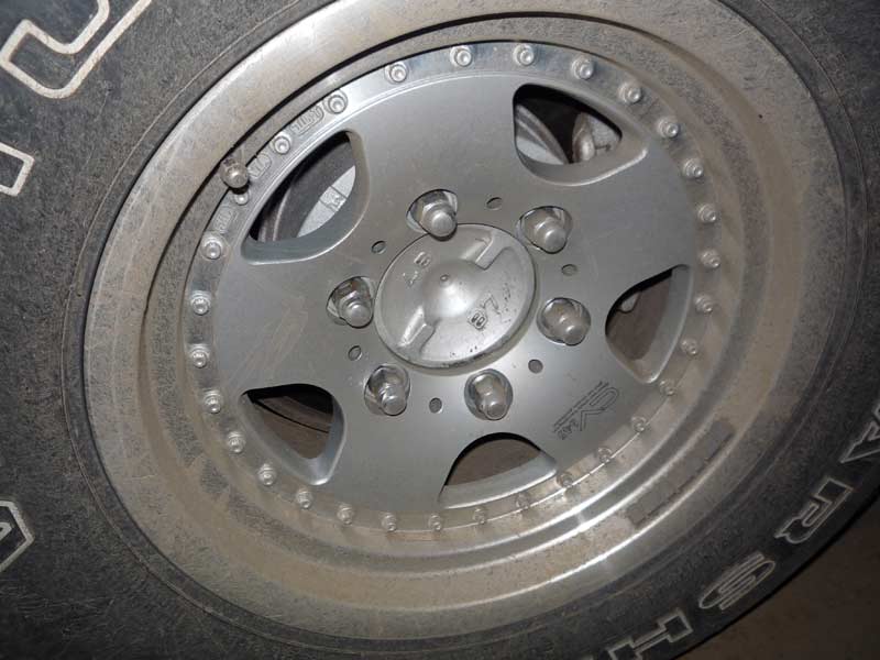

Hunter.ru Опубликовано 29 мая, 2008 Автор Жалоба Опубликовано 29 мая, 2008 все зависит от литья. у меня эти колпачки закреплены жестко на 3 скобки, которые проходят через доп отверстия (родные отверстия) в литье и с внутренней стороны крепяться гайкой на 6...... Цитата

Gena-PL Опубликовано 2 июня, 2008 Жалоба Опубликовано 2 июня, 2008 Hunter.ru сказал: вот и фотки Спасибо,тока не видно всего "усика",который держит колпачёк -его форму и как он крепится к диску...если мона-фото без колпачка! Цитата
Hunter.ru Опубликовано 3 июня, 2008 Автор Жалоба Опубликовано 3 июня, 2008 что бы сфотать всю конструкцию (или снять колпачек) надо снять колесо. Если уж сильно надо фотку, то скоро буду менять резину, тогда и сфотаю. Проволка 6 мм. Режешь на кусочки по 4-5 см (на каждый колпачек 3 штуки). На одном конце нарезаешь резьбу, на другом стачиваешь, что бы залезло в прорези колпачка. Загибаешь проволку буквой "Г". Вставляешь все в колпачек и в отверстия в литье. Снутри притягиваешь гайкой на 6. В литье с внутренней стороны, в районе отверстий есть потаи. Колпачек держиться мертво. Единственная засада, это что бы смазать ступчатый подшибник надо снимать колесо. Ну и при балансировке приходится снимать колпачки. Цитата

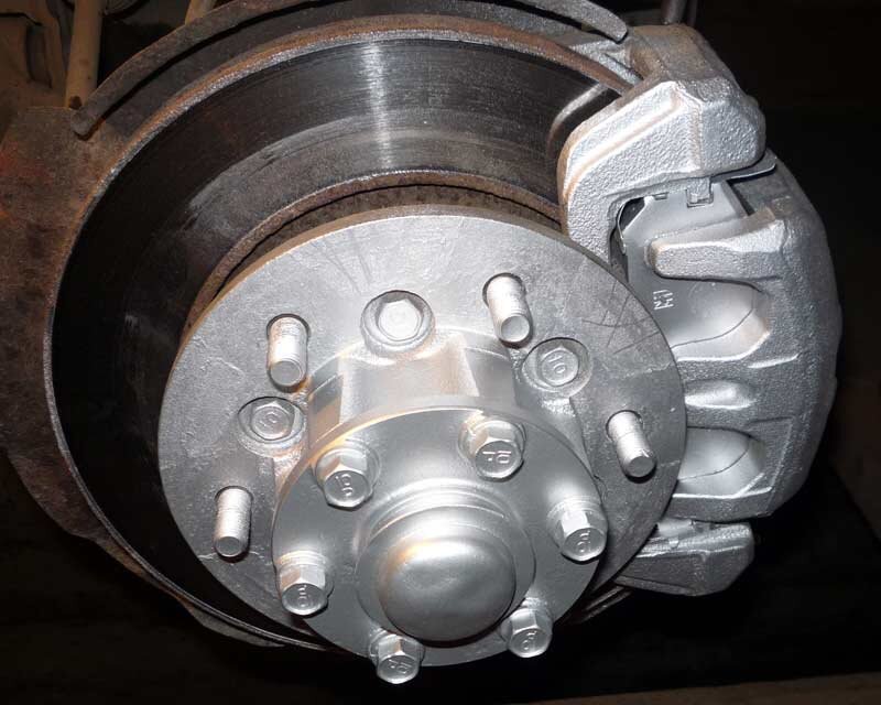

Roxer Опубликовано 27 августа, 2008 Жалоба Опубликовано 27 августа, 2008 Сегодня по асе зашел разговор с -=MAXDIE=- по поводу этих торчащих ступиц. Дело в том, что я сегодня сподобился поменять игольчатый подшипник на левой ступице, да в переднем редукторе ещё сальник что то засопливился как раз слева... Ну поменял, и решил покрасить ступицу до кучи. Получилось вот так: Заднюю ступицу покрасил больше месяца назад в один слой прямо на ржавчину. Пока держится... Вот собственно чем красил: Цитата

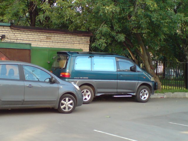

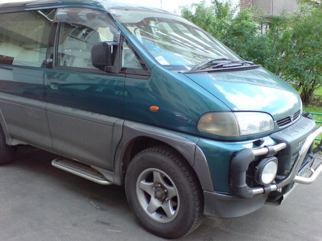

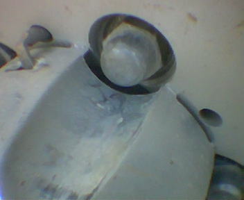

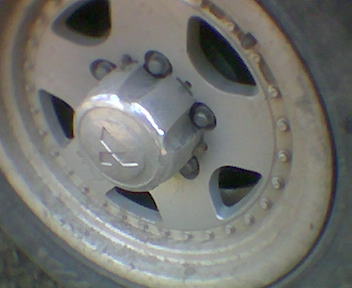

-=MAXDIE=- Опубликовано 29 августа, 2008 Жалоба Опубликовано 29 августа, 2008 Так вот, коль тема снова поднята, повторю свой вопрос 2-х летней давности. Имеется космолёт на 16" не родных дисках, который выглядит вот так: Поближе: Колесо: Диск: Вот в этом сообщении изложена проблема. Как у Hunter.ru вставить в отверстия в литье не представляется возможным по причине их отсутствия (см. фотки). Если Gena-PL уже что-то сколхозил, большая просьба продемонстрировать... Хотя подход к этому делуRoxer-а мне нравится ещё больше. P.S. Паш, а в баночке чё-нить осталось? Цитата
Gena-PL Опубликовано 29 августа, 2008 Жалоба Опубликовано 29 августа, 2008 Прывэт!Ыщо не сколхозил((((.У меня кажысь такие-же 16 диски,тока серые-в цвет низа мафынки.Хотел просверлить 3 отверстия под 120 градусов в толстом ребре центрального отверстия,нарезбить и закрепить 3 пружинных лепестка....но как-чем просверлить???неудобно....а под углом не хоцца. Цитата
Roxer Опубликовано 30 августа, 2008 Жалоба Опубликовано 30 августа, 2008 В баночке ещё осталось Но я хочу задние ступицы покрасить ещё в 2 слоя, т.к. сейчас они у меня покрашены в один слой, а впереди солёная зима. Краска стоит то ли 110 то ли 170 рублей. Покупал на авторынке. Подошел к газели с которой мужики торгуют красками и сказал что мне надо покрасить ступицы. Кстати диски у меня такие же как и у Hunter.ru, и естественно в них есть отверстия. Я после того как прочитал в этой теме как он закрепил колпачки, хотел тоже сколхозить какие нибудь скобки. Но мне было жалко повредить лак на дисках этими скобками. Не начали бы потом диски окисляться... Ну вот, а потом проходил как то мимо этой газели с красками и решил спросить... Цитата
