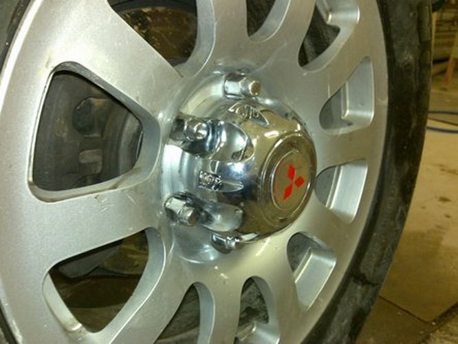

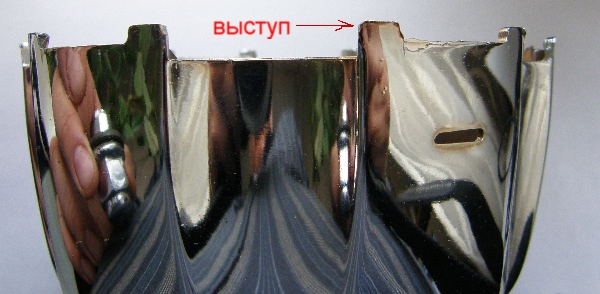

aleexx Опубликовано 29 марта, 2010 Жалоба Опубликовано 29 марта, 2010 Как видно диаметр шайбы 29,7мм. Диаметр цилиндрической части (которая входит в диск) 18,4. Дим, может колпаки не той системы? Мои прижимаются к литью такими выступами: и образуется место под шайбу. При откручивании гайки нужно снять колпак. Партнамбер моих колпаков: МВ816581. 1 Цитата

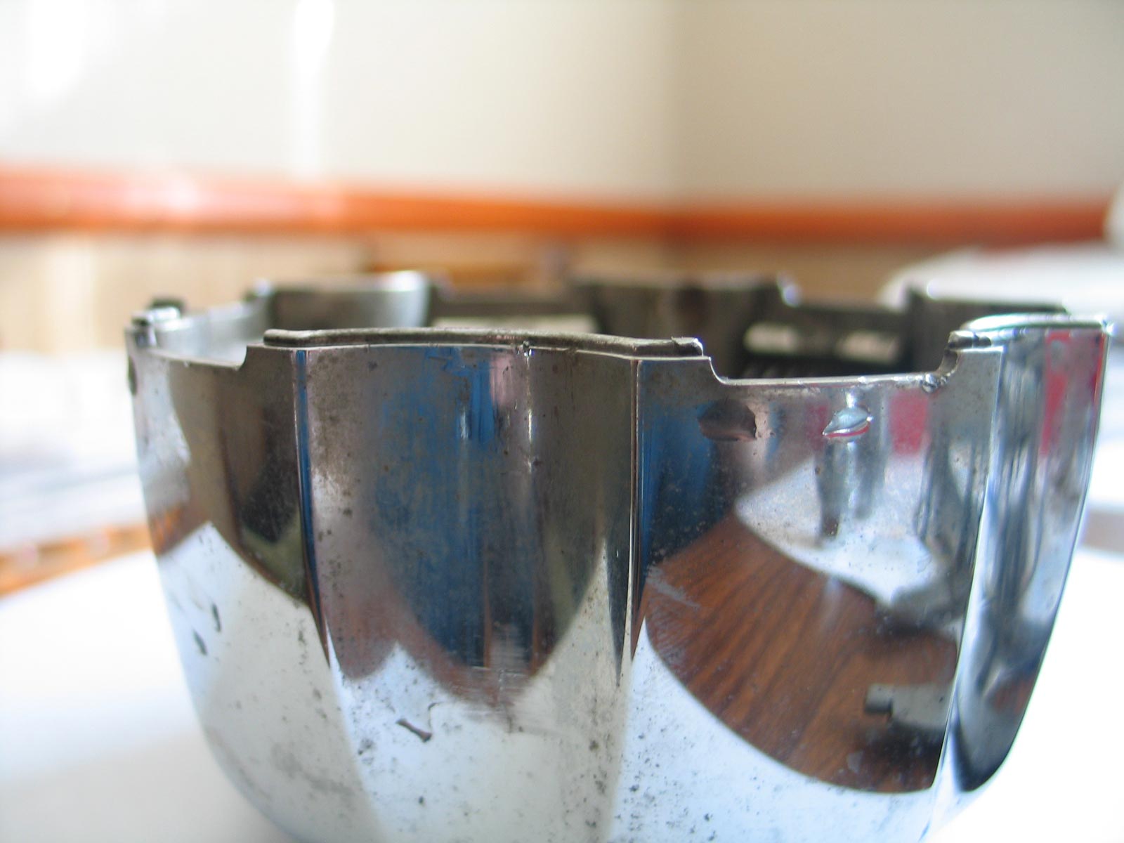

vol Опубликовано 30 марта, 2010 Жалоба Опубликовано 30 марта, 2010 (изменено) aleexx, спасибо за оперативность! Гайку -образец уже имею, Сергей Иваныч подарил . Диаметр шайбы, как оказалось ни причем- он на всех подобных гайках унифицированый - 30мм. Дело в колпаках, вернее в выступах. У меня не такие колпаки и прорези под шайбу нету. Можно конечно напильничком доработать Вот такой колпак со штамповки: И номер у него другой МВ816580. Изменено 30 марта, 2010 пользователем vol Цитата

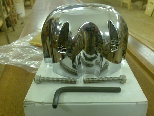

АЛЕКСЕЙ222 Опубликовано 27 августа, 2011 Жалоба Опубликовано 27 августа, 2011 Использую такие колпаки,крепятся двумя болтами из нержавейки.Подходят и на штатные диски.Прошли 2 зимы состояние как у новых.Брал по 320р.. Цитата
