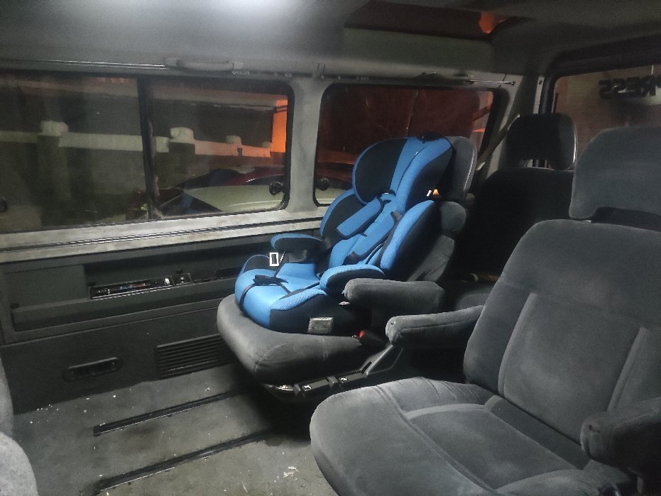

Ван-Грох Опубликовано 8 января, 2024 Автор Жалоба Опубликовано 8 января, 2024 Так люстра "на все деньги" светит в салоне: Но вот беда, люминисцент, сдаётся мне, доживает свой век, не смотря на то, что светит, вроде бы достойно и "лампово", поэтому хотелось бы малость осовременить данный источник света в машине, да и впрямь, может быть, станет светлее, "быстрее!выше!сильнее!") Цитата
